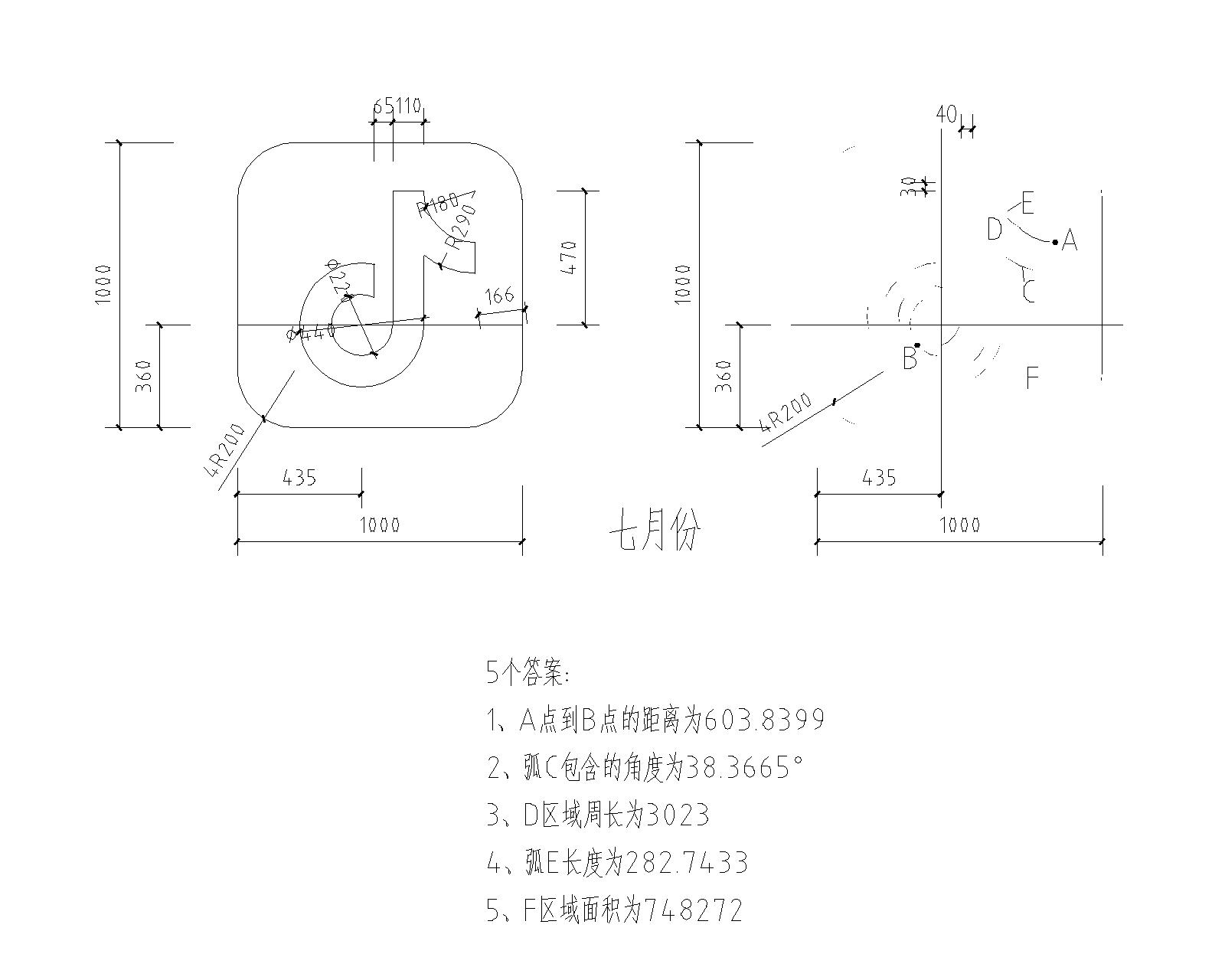

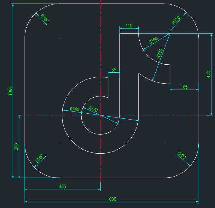

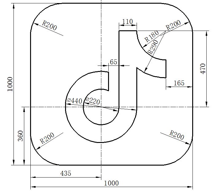

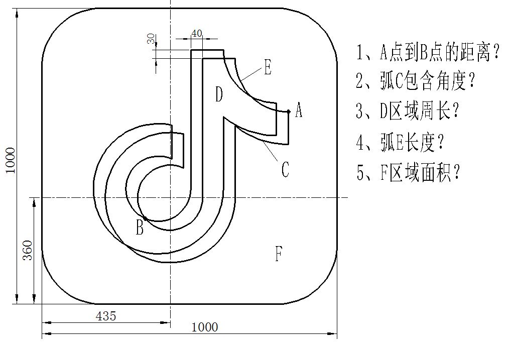

[i=s] 本帖最后由 2005llnn 于 2021-4-18 21:21 编辑 [/i]<br /><br />CAD<font face="宋体">设计标志</font>202007<br>本题目由会员2005llnn<font face="宋体">提供</font><br><font face="宋体"> 抖音标志.jpg </font><br><br><br><font face="宋体"> CAD设计标志202007A.jpg </font><br><font face="宋体"><div align="left"><font face="Tahoma,"><font face="宋体"> CAD设计标志202007B.jpg </font></font></div><br><div align="left"><font face="Tahoma,"><font face="宋体">用AutoCAD作图法求出该题要求的5个数值。</font></font></div><div align="left"><font face="Tahoma,"><font face="宋体">尺寸精度要求精确到小数点后4 位。角度单位必须使用十进制度数,不得使用度/分/秒,百分</font></font></div><div align="left"><font face="Tahoma,"><font face="宋体">度和弧度,精度也要求精确到小数点后4位。</font></font></div><br><font face="Tahoma,"><font face="宋体"><div align="left"><font size="4"><font color="#444444"><font face="宋体"><font style="font-size: 18px"><font color="#ff0000">参赛会员注意:图片以“附件”形式上传,不要点击“插入全部附件”,<br>阅读权限设置为“最高权限”。<br></font><font color="magenta">答题请在本主题帖内发回复帖</font></font></font></font></font></div><font size="4"><b><font face="宋体"><font color="#ff00">本期</font></font><font color="#ff0000">竞赛增加幸运奖,在获得一等奖的会员中抽出,进行实物奖励,详情参见2#有关</font></b><font color="#ff0000"><b>幸运奖</b><b>说明。</b></font></font><br></font></font></font><br>

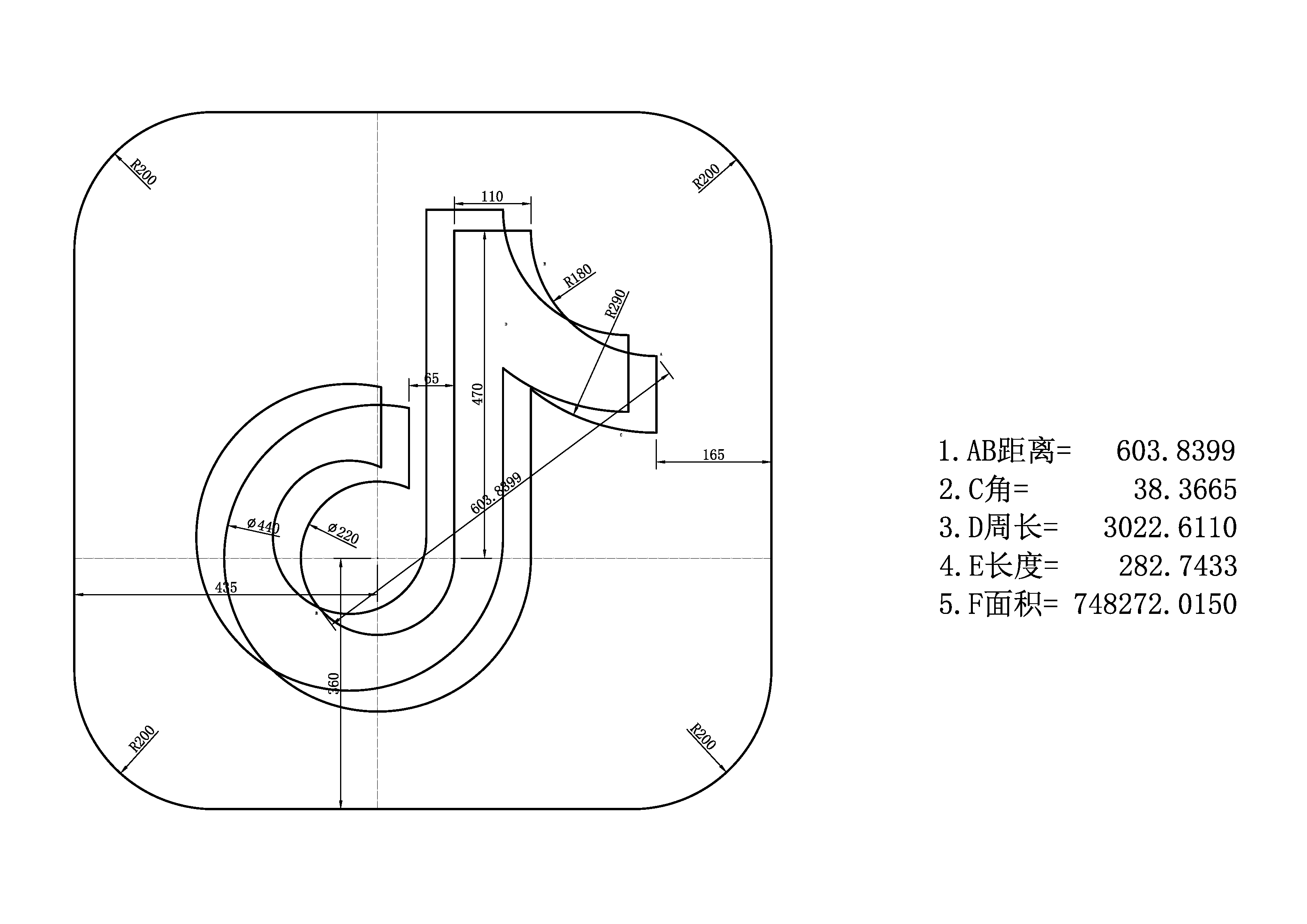

 楼主| 发表于 2020-7-15 20:13:17 | 显示全部楼层 来自: 中国广西南宁
[i=s] 本帖最后由 2005llnn 于 2021-4-18 21:21 编辑 [/i]<br /><br /><div align="left"><div align="left"><font color="#444444">CAD几何作图竞赛题(2020<font face="Tahoma">年7</font>月),至7月22<font face="Tahoma">日止</font></font></div><div align="left"><font color="#444444"><font face="Tahoma"><br></font><font face="宋体">一</font>.竞赛题目<font face="宋体">:</font>CAD<font face="宋体">设计标志</font>202007</font></div></div><div align="left"><div align="left"><font face="宋体"><font face="Tahoma">用</font>AutoCAD作图法求出该题要求的5个数值。<br><font face="Tahoma">尺寸精度要求精确到小数点后</font>4位。角度单位必须使用十进制度数,不得使用度/分/秒,</font></div><div align="left"><font face="宋体">百分<font face="Tahoma">度和弧度</font>,精度也要求精确到小数点后4位。</font></div><div align="left"><font face="宋体"><br></font></div><div align="left"><font face="宋体"><font face="Tahoma">二</font>.竞赛要求<br><font face="Tahoma">会员、技术团队成员都可以参加,版主不参加,使用</font>AutoCAD、ACM和MDT二维软件,<br><font face="Tahoma">在规定时间内将作出的</font>jpg附件在本主题下跟帖发表,只提供数值而没有所作图的截图或<br>dwg附件,将不予评奖。<br><font face="Tahoma">附件阅读权限定为最高权限。活动结束后由版主统一取消阅读权限。</font><br><font face="Tahoma">禁止会员利用马甲一起参赛,发现将严惩。</font></font></div><font face="宋体"><font face="Tahoma"><br></font></font><br><font face="宋体"><font face="Tahoma"><div align="left"><font face="宋体"><font face="Tahoma">三</font>.竞赛时间<br>2020<font face="Tahoma">年7</font>月15<font face="Tahoma">日至</font>2020<font face="Tahoma">年7</font>月22<font face="Tahoma">日。</font><br><br><font face="Tahoma">四</font>.评选时间及方法<br>2020<font face="Tahoma">年7</font>月23<font face="Tahoma">日</font>-2020<font face="Tahoma">年7</font>月25<font face="Tahoma">日,由三维网技术论坛</font>CAD版块<br><font face="Tahoma">版主为评委,内部评选出各奖项。</font><br><br><font face="Tahoma">五</font>.奖励<br>1、一等奖:5题全对奖励三维币50;<br>2、二等奖:答对4题奖励三维币40;<br>3、三等奖:答对3题奖励三维币30;<br>4、四等奖:答对2题奖励三维币20;<br>5、五等奖:答对1题奖励三维币10;<br>6、作图基本符合要求者先各奖励10个三维币;<br>7、根据竞赛实际情况会对奖励规则进行适当修改。<br><br><font face="Tahoma">六</font>.其它<br><font face="Tahoma">竞赛结束后在本帖发回复帖进行点评和讨论。</font></font></div><div align="left"><font face="宋体"><font face="Tahoma"><br></font></font></div><div align="left"><font face="宋体"><font face="Tahoma"><div align="left"><font face="宋体"><font face="Tahoma">七</font>.</font>幸运奖</div></font></font></div></font></font><div align="left"><font face="宋体"><font face="Tahoma"><font face="宋体">本次竞赛设置幸运奖,按获得一等奖的会员发帖顺序进行编号,</font><font face="宋体">获得一等奖的会员数量</font><font face="宋体">小于或等于9人,按1-9顺序编号,</font></font></font></div><font face="宋体"><font face="Tahoma"><div align="left"><font face="宋体">获得一等奖的会员数量</font><font face="宋体">大于9人-18人,均分为两组按顺序进行编号,如不能均分,前一组多1人。</font><font face="宋体">获得一等奖的会员数量</font><font face="宋体">大于18人-27人,</font></div></font></font><font face="宋体"><font face="Tahoma"><div align="left"><font face="宋体">均分为三组进行编号,</font><font face="宋体">以此类推。</font><font face="宋体">每组有1人可获得幸运奖,</font><font face="宋体">进行物质奖励。</font></div><div align="left"><font face="宋体">本期中奖幸运号码按7月26日星期日开出的七星彩号码第1位为中奖号码,如果第1位号码</font><font face="宋体">没有符合中奖要求,</font></div></font></font><font face="宋体"><font face="Tahoma"><div align="left"><font face="宋体">就按七星彩号码第2位为中奖号码,以此类推。当期7个号码都不符合中奖要求,就按下一期的七星彩开奖号码。</font></div></font></font><font face="宋体"><font face="Tahoma"><div align="left"><font face="宋体">如果中奖者在下一期竞赛开始前还没有办理领奖事宜,按弃奖处理。</font></div></font></font><br></div><div align="left"><font size="3"><font face="宋体"><font color="#ff0000">7月26日星期日开出的七星彩号码为9680854,第2位为6是中奖号码,恭喜</font></font><font color="#ff0000">wufuwen获得幸运奖,请通过站内短消息与版主2005llnn联系办理领奖。</font></font><br><font size="6"><font color="green">竞赛已结束,成绩见下表:</font></font></div><table width="98%" class="t_table"><tbody><tr><td width="44"><div align="left"><div align="center"><font face="宋体"><font size="3"><font color="#000000">楼层</font></font></font></div></div></td><td width="138"><div align="left"><div align="center"><font face="宋体"><font size="3"><font color="#000000">用户名</font></font></font></div></div></td><td width="76"><div align="left"><div align="center"><font face="Times New Roman"><font size="3"><font color="#000000">A</font></font></font></div></div></td><td width="68"><div align="left"><div align="center"><font face="Times New Roman"><font size="3"><font color="#000000">B</font></font></font></div></div></td><td width="102"><div align="left"><div align="center"><font face="Times New Roman"><font size="3"><font color="#000000">C</font></font></font></div></div></td><td width="76"><div align="left"><div align="center"><font face="Times New Roman"><font size="3"><font color="#000000">D</font></font></font></div></div></td><td width="102"><div align="left"><div align="center"><font face="Times New Roman"><font size="3"><font color="#000000">E</font></font></font></div></div></td><td width="59"><div align="left"><div align="center"><font face="宋体"><font size="3"><font color="#000000">正确数</font></font></font></div></div></td><td width="60"><div align="left"><div align="center"><font face="宋体"><font size="3"><font color="#000000">抽奖号</font></font></font></div></div></td></tr><tr><td colspan="2" rowspan="1"><div align="left"><div align="center"><font face="宋体"><font size="3"><font color="#000000">标准答案</font></font></font></div></div></td><td><div align="left"><div align="center"><font face="Times New Roman"><font size="3"><font color="#000000">603.8399 </font></font></font></div></div></td><td><div align="left"><div align="center"><font face="Times New Roman"><font size="3"><font color="#000000">38.3665 </font></font></font></div></div></td><td width="102"><div align="left"><div align="center"><font face="Times New Roman"><font size="3"><font color="#000000">3022.6110 </font></font></font></div></div></td><td width="76"><div align="left"><div align="center"><font face="Times New Roman"><font size="3"><font color="#000000">282.7433 </font></font></font></div></div></td><td width="102"><div align="left"><div align="center"><font face="Times New Roman"><font size="3"><font color="#000000">748272.0150 </font></font></font></div></div></td><td><div align="left"><div align="center"><font face="Times New Roman"><font size="3"><font color="#000000"> </font></font></font></div></div></td><td><div align="left"><div align="center"><font face="Times New Roman"><font size="3"><font color="#000000"> </font></font></font></div></div></td></tr><tr><td><div align="left"><div align="center"><font face="Times New Roman"><font size="3"><font color="#000000">3</font></font></font></div></div></td><td><div align="left"><div align="center"><font color="#000000"><font size="3"><font face="宋体">落泪的</font><font face="Times New Roman">_EK9Vw</font></font></font></div></div></td><td><div align="left"><div align="center"><font face="Times New Roman"><font size="3"><font color="#000000">603.8399 </font></font></font></div></div></td><td><div align="left"><div align="center"><font face="Times New Roman"><font size="3"><font color="#000000">38.3665 </font></font></font></div></div></td><td width="102"><div align="left"><div align="center"><font face="Times New Roman"><font size="3"><font color="#ff0000">113461.7510 </font></font></font></div></div></td><td width="76"><div align="left"><div align="center"><font face="Times New Roman"><font size="3"><font color="#000000">282.7433 </font></font></font></div></div></td><td width="102"><div align="left"><div align="center"><font face="Times New Roman"><font size="3"><font color="#000000">748272.0150 </font></font></font></div></div></td><td><div align="left"><div align="center"><font face="Times New Roman"><font size="3"><font color="#000000">4</font></font></font></div></div></td><td><div align="left"><div align="center"><font face="Times New Roman"><font size="3"><font color="#000000"> </font></font></font></div></div></td></tr><tr><td><div align="left"><div align="center"><font face="Times New Roman"><font size="3"><font color="#000000">4</font></font></font></div></div></td><td><div align="left"><div align="center"><font face="Times New Roman"><font size="3"><font color="#000000">liuzhugang</font></font></font></div></div></td><td><div align="left"><div align="center"><font face="Times New Roman"><font size="3"><font color="#ff0000">556.6309 </font></font></font></div></div></td><td><div align="left"><div align="center"><font face="Times New Roman"><font size="3"><font color="#ff0000">25.0000 </font></font></font></div></div></td><td width="102"><div align="left"><div align="center"><font face="Times New Roman"><font size="3"><font color="#ff0000">2903.8892 </font></font></font></div></div></td><td width="76"><div align="left"><div align="center"><font face="Times New Roman"><font size="3"><font color="#ff0000">216.2407 </font></font></font></div></div></td><td width="102"><div align="left"><div align="center"><font face="Times New Roman"><font size="3"><font color="#ff0000">760023.7533 </font></font></font></div></div></td><td><div align="left"><div align="center"><font face="Times New Roman"><font size="3"><font color="#000000">0</font></font></font></div></div></td><td><div align="left"><div align="center"><font face="Times New Roman"><font size="3"><font color="#000000"> </font></font></font></div></div></td></tr><tr><td><div align="left"><div align="center"><font face="Times New Roman"><font size="3"><font color="#000000">5</font></font></font></div></div></td><td><div align="left"><div align="center"><font face="Times New Roman"><font size="3"><font color="#000000">sunnyoldman</font></font></font></div></div></td><td><div align="left"><div align="center"><font face="Times New Roman"><font size="3"><font color="#000000">603.8399 </font></font></font></div></div></td><td><div align="left"><div align="center"><font face="Times New Roman"><font size="3"><font color="#000000">38.3665 </font></font></font></div></div></td><td width="102"><div align="left"><div align="center"><font face="Times New Roman"><font size="3"><font color="#000000">3022.6110 </font></font></font></div></div></td><td width="76"><div align="left"><div align="center"><font face="Times New Roman"><font size="3"><font color="#000000">282.7433 </font></font></font></div></div></td><td width="102"><div align="left"><div align="center"><font face="Times New Roman"><font size="3"><font color="#000000">748272.0150 </font></font></font></div></div></td><td><div align="left"><div align="center"><font face="Times New Roman"><font size="3"><font color="#000000">5</font></font></font></div></div></td><td><div align="left"><div align="center"><font face="Times New Roman"><font size="3"><font color="#000000">1</font></font></font></div></div></td></tr><tr><td><div align="left"><div align="center"><font face="Times New Roman"><font size="3"><font color="#000000">6</font></font></font></div></div></td><td><div align="left"><div align="center"><font face="Times New Roman"><font size="3"><font color="#000000">xwj960414</font></font></font></div></div></td><td><div align="left"><div align="center"><font face="Times New Roman"><font size="3"><font color="#000000">603.8399 </font></font></font></div></div></td><td><div align="left"><div align="center"><font face="Times New Roman"><font size="3"><font color="#000000">38.3665 </font></font></font></div></div></td><td width="102"><div align="left"><div align="center"><font face="Times New Roman"><font size="3"><font color="#000000">3022.6110 </font></font></font></div></div></td><td width="76"><div align="left"><div align="center"><font face="Times New Roman"><font size="3"><font color="#000000">282.7433 </font></font></font></div></div></td><td width="102"><div align="left"><div align="center"><font face="Times New Roman"><font size="3"><font color="#000000">748272.0150 </font></font></font></div></div></td><td><div align="left"><div align="center"><font face="Times New Roman"><font size="3"><font color="#000000">5</font></font></font></div></div></td><td><div align="left"><div align="center"><font face="Times New Roman"><font size="3"><font color="#000000">2</font></font></font></div></div></td></tr><tr><td><div align="left"><div align="center"><font face="Times New Roman"><font size="3"><font color="#000000">7</font></font></font></div></div></td><td><div align="left"><div align="center"><font face="Times New Roman"><font size="3"><font color="#000000">gongwen0519</font></font></font></div></div></td><td><div align="left"><div align="center"><font face="Times New Roman"><font size="3"><font color="#000000">603.8399 </font></font></font></div></div></td><td><div align="left"><div align="center"><font face="Times New Roman"><font size="3"><font color="#ff0000">38.3670 </font></font></font></div></div></td><td width="102"><div align="left"><div align="center"><font face="Times New Roman"><font size="3"><font color="#000000">3022.6110 </font></font></font></div></div></td><td width="76"><div align="left"><div align="center"><font face="Times New Roman"><font size="3"><font color="#000000">282.7433 </font></font></font></div></div></td><td width="102"><div align="left"><div align="center"><font face="Times New Roman"><font size="3"><font color="#000000">748272.0150 </font></font></font></div></div></td><td><div align="left"><div align="center"><font face="Times New Roman"><font size="3"><font color="#000000">4</font></font></font></div></div></td><td><div align="left"><div align="center"><font face="Times New Roman"><font size="3"><font color="#000000"> </font></font></font></div></div></td></tr><tr><td><div align="left"><div align="center"><font face="Times New Roman"><font size="3"><font color="#000000">8</font></font></font></div></div></td><td><div align="left"><div align="center"><font face="Times New Roman"><font size="3"><font color="#000000">hzh</font></font></font></div></div></td><td><div align="left"><div align="center"><font face="Times New Roman"><font size="3"><font color="#000000">603.8399 </font></font></font></div></div></td><td><div align="left"><div align="center"><font face="Times New Roman"><font size="3"><font color="#000000">38.3665 </font></font></font></div></div></td><td width="102"><div align="left"><div align="center"><font face="Times New Roman"><font size="3"><font color="#000000">3022.6110 </font></font></font></div></div></td><td width="76"><div align="left"><div align="center"><font face="Times New Roman"><font size="3"><font color="#000000">282.7433 </font></font></font></div></div></td><td width="102"><div align="left"><div align="center"><font face="Times New Roman"><font size="3"><font color="#000000">748272.0150 </font></font></font></div></div></td><td><div align="left"><div align="center"><font face="Times New Roman"><font size="3"><font color="#000000">5</font></font></font></div></div></td><td><div align="left"><div align="center"><font face="Times New Roman"><font size="3"><font color="#000000">3</font></font></font></div></div></td></tr><tr><td><div align="left"><div align="center"><font face="Times New Roman"><font size="3"><font color="#000000">9</font></font></font></div></div></td><td><div align="left"><div align="center"><font face="Times New Roman"><font size="3"><font color="#000000">gerald_lee</font></font></font></div></div></td><td><div align="left"><div align="center"><font face="Times New Roman"><font size="3"><font color="#000000">603.8399 </font></font></font></div></div></td><td><div align="left"><div align="center"><font face="Times New Roman"><font size="3"><font color="#000000">38.3665 </font></font></font></div></div></td><td width="102"><div align="left"><div align="center"><font face="Times New Roman"><font size="3"><font color="#000000">3022.6110 </font></font></font></div></div></td><td width="76"><div align="left"><div align="center"><font face="Times New Roman"><font size="3"><font color="#000000">282.7433 </font></font></font></div></div></td><td width="102"><div align="left"><div align="center"><font face="Times New Roman"><font size="3"><font color="#000000">748272.0150 </font></font></font></div></div></td><td><div align="left"><div align="center"><font face="Times New Roman"><font size="3"><font color="#000000">5</font></font></font></div></div></td><td><div align="left"><div align="center"><font face="Times New Roman"><font size="3"><font color="#000000">4</font></font></font></div></div></td></tr><tr><td><div align="left"><div align="center"><font face="Times New Roman"><font size="3"><font color="#000000">10</font></font></font></div></div></td><td><div align="left"><div align="center"><font face="Times New Roman"><font size="3"><font color="#000000">TKG-09</font></font></font></div></div></td><td><div align="left"><div align="center"><font face="Times New Roman"><font size="3"><font color="#000000">603.8399 </font></font></font></div></div></td><td><div align="left"><div align="center"><font face="Times New Roman"><font size="3"><font color="#000000">38.3665 </font></font></font></div></div></td><td width="102"><div align="left"><div align="center"><font face="Times New Roman"><font size="3"><font color="#000000">3022.6110 </font></font></font></div></div></td><td width="76"><div align="left"><div align="center"><font face="Times New Roman"><font size="3"><font color="#000000">282.7433 </font></font></font></div></div></td><td width="102"><div align="left"><div align="center"><font face="Times New Roman"><font size="3"><font color="#000000">748272.0150 </font></font></font></div></div></td><td><div align="left"><div align="center"><font face="Times New Roman"><font size="3"><font color="#000000">5</font></font></font></div></div></td><td><div align="left"><div align="center"><font face="Times New Roman"><font size="3"><font color="#000000">5</font></font></font></div></div></td></tr><tr><td><div align="left"><div align="center"><font face="Times New Roman"><font size="3"><font color="#000000">11</font></font></font></div></div></td><td><div align="left"><div align="center"><font face="宋体"><font size="3"><font color="#000000">凤九天</font></font></font></div></div></td><td><div align="left"><div align="center"><font face="Times New Roman"><font size="3"><font color="#000000">603.8399 </font></font></font></div></div></td><td><div align="left"><div align="center"><font face="Times New Roman"><font size="3"><font color="#000000">38.3665 </font></font></font></div></div></td><td width="102"><div align="left"><div align="center"><font face="Times New Roman"><font size="3"><font color="#000000">3022.6110 </font></font></font></div></div></td><td width="76"><div align="left"><div align="center"><font face="Times New Roman"><font size="3"><font color="#000000">282.7433 </font></font></font></div></div></td><td width="102"><div align="left"><div align="center"><font face="Times New Roman"><font size="3"><font color="#ff0000">727872.9613 </font></font></font></div></div></td><td><div align="left"><div align="center"><font face="Times New Roman"><font size="3"><font color="#000000">4</font></font></font></div></div></td><td><div align="left"><div align="center"><font face="Times New Roman"><font size="3"><font color="#000000"> </font></font></font></div></div></td></tr><tr><td><div align="left"><div align="center"><font face="Times New Roman"><font size="3"><font color="#000000">12</font></font></font></div></div></td><td><div align="left"><div align="center"><font face="宋体"><font size="3"><font color="#000000">蜡小新</font></font></font></div></div></td><td><div align="left"><div align="center"><font face="Times New Roman"><font size="3"><font color="#000000">603.8399 </font></font></font></div></div></td><td><div align="left"><div align="center"><font face="Times New Roman"><font size="3"><font color="#000000">38.3665 </font></font></font></div></div></td><td width="102"><div align="left"><div align="center"><font face="Times New Roman"><font size="3"><font color="#ff0000">113461.7510 </font></font></font></div></div></td><td width="76"><div align="left"><div align="center"><font face="Times New Roman"><font size="3"><font color="#000000">282.7433 </font></font></font></div></div></td><td width="102"><div align="left"><div align="center"><font face="Times New Roman"><font size="3"><font color="#000000">748272.0150 </font></font></font></div></div></td><td><div align="left"><div align="center"><font face="Times New Roman"><font size="3"><font color="#000000">4</font></font></font></div></div></td><td><div align="left"><div align="center"><font face="Times New Roman"><font size="3"><font color="#000000"> </font></font></font></div></div></td></tr><tr><td><div align="left"><div align="center"><font face="Times New Roman"><font size="3"><font color="#000000">13</font></font></font></div></div></td><td><div align="left"><div align="center"><font face="宋体"><font size="3"><font color="#000000">塔山817</font></font></font></div></div></td><td><div align="left"><div align="center"><font face="Times New Roman"><font size="3"><font color="#000000">603.8399 </font></font></font></div></div></td><td><div align="left"><div align="center"><font face="Times New Roman"><font size="3"><font color="#000000">38.3665 </font></font></font></div></div></td><td width="102"><div align="left"><div align="center"><font face="Times New Roman"><font size="3"><font color="#000000">3022.6110 </font></font></font></div></div></td><td width="76"><div align="left"><div align="center"><font face="Times New Roman"><font size="3"><font color="#ff0000">989.1413 </font></font></font></div></div></td><td width="102"><div align="left"><div align="center"><font face="Times New Roman"><font size="3"><font color="#000000">748272.0150 </font></font></font></div></div></td><td><div align="left"><div align="center"><font face="Times New Roman"><font size="3"><font color="#000000">4</font></font></font></div></div></td><td><div align="left"><div align="center"><font face="Times New Roman"><font size="3"><font color="#000000"> </font></font></font></div></div></td></tr><tr><td><div align="left"><div align="center"><font face="Times New Roman"><font size="3"><font color="#000000">14</font></font></font></div></div></td><td><div align="left"><div align="center"><font face="Times New Roman"><font size="3"><font color="#000000">chenqi</font></font></font></div></div></td><td><div align="left"><div align="center"><font face="Times New Roman"><font size="3"><font color="#000000">603.8399 </font></font></font></div></div></td><td><div align="left"><div align="center"><font face="Times New Roman"><font size="3"><font color="#000000">38.3665 </font></font></font></div></div></td><td width="102"><div align="left"><div align="center"><font face="Times New Roman"><font size="3"><font color="#000000">3022.6110 </font></font></font></div></div></td><td width="76"><div align="left"><div align="center"><font face="Times New Roman"><font size="3"><font color="#ff0000">141.8321 </font></font></font></div></div></td><td width="102"><div align="left"><div align="center"><font face="Times New Roman"><font size="3"><font color="#000000">748272.0150 </font></font></font></div></div></td><td><div align="left"><div align="center"><font face="Times New Roman"><font size="3"><font color="#000000">4</font></font></font></div></div></td><td><div align="left"><div align="center"><font face="Times New Roman"><font size="3"><font color="#000000"> </font></font></font></div></div></td></tr><tr><td><div align="left"><div align="center"><font face="Times New Roman"><font size="3"><font color="#000000">15</font></font></font></div></div></td><td><div align="left"><div align="center"><font face="Times New Roman"><font size="3"><font color="#000000">wupeiqi</font></font></font></div></div></td><td><div align="left"><div align="center"><font face="Times New Roman"><font size="3"><font color="#000000">603.8399 </font></font></font></div></div></td><td><div align="left"><div align="center"><font face="Times New Roman"><font size="3"><font color="#000000">38.3665 </font></font></font></div></div></td><td width="102"><div align="left"><div align="center"><font face="Times New Roman"><font size="3"><font color="#ff0000">3023.0000 </font></font></font></div></div></td><td width="76"><div align="left"><div align="center"><font face="Times New Roman"><font size="3"><font color="#000000">282.7433 </font></font></font></div></div></td><td width="102"><div align="left"><div align="center"><font face="Times New Roman"><font size="3"><font color="#ff0000">748272.0000 </font></font></font></div></div></td><td><div align="left"><div align="center"><font face="Times New Roman"><font size="3"><font color="#000000">3</font></font></font></div></div></td><td><div align="left"><div align="center"><font face="Times New Roman"><font size="3"><font color="#000000"> </font></font></font></div></div></td></tr><tr><td><div align="left"><div align="center"><font face="Times New Roman"><font size="3"><font color="#000000">16</font></font></font></div></div></td><td><div align="left"><div align="center"><font face="Times New Roman"><font size="3"><font color="#000000">wufuwen</font></font></font></div></div></td><td><div align="left"><div align="center"><font face="Times New Roman"><font size="3"><font color="#000000">603.8399 </font></font></font></div></div></td><td><div align="left"><div align="center"><font face="Times New Roman"><font size="3"><font color="#000000">38.3665 </font></font></font></div></div></td><td width="102"><div align="left"><div align="center"><font face="Times New Roman"><font size="3"><font color="#000000">3022.6110 </font></font></font></div></div></td><td width="76"><div align="left"><div align="center"><font face="Times New Roman"><font size="3"><font color="#000000">282.7433 </font></font></font></div></div></td><td width="102"><div align="left"><div align="center"><font face="Times New Roman"><font size="3"><font color="#000000">748272.0150 </font></font></font></div></div></td><td><div align="left"><div align="center"><font face="Times New Roman"><font size="3"><font color="#000000">5</font></font></font></div></div></td><td><div align="left"><div align="center"><font face="Times New Roman"><font size="3"><font color="#000000">6</font></font></font></div></div></td></tr><tr><td><div align="left"><div align="center"><font face="Times New Roman"><font size="3"><font color="#000000">17</font></font></font></div></div></td><td><div align="left"><div align="center"><font face="Times New Roman"><font size="3"><font color="#000000">ahu</font></font></font></div></div></td><td><div align="left"><div align="center"><font face="Times New Roman"><font size="3"><font color="#000000">603.8399 </font></font></font></div></div></td><td><div align="left"><div align="center"><font face="Times New Roman"><font size="3"><font color="#000000">38.3665 </font></font></font></div></div></td><td width="102"><div align="left"><div align="center"><font face="Times New Roman"><font size="3"><font color="#000000">3022.6110 </font></font></font></div></div></td><td width="76"><div align="left"><div align="center"><font face="Times New Roman"><font size="3"><font color="#000000">282.7433 </font></font></font></div></div></td><td width="102"><div align="left"><div align="center"><font face="Times New Roman"><font size="3"><font color="#000000">748272.0150 </font></font></font></div></div></td><td><div align="left"><div align="center"><font face="Times New Roman"><font size="3"><font color="#000000">5</font></font></font></div></div></td><td><div align="left"><div align="center"><font face="Times New Roman"><font size="3"><font color="#000000">7</font></font></font></div></div></td></tr><tr><td><div align="left"><div align="center"><font face="Times New Roman"><font size="3"><font color="#000000">18</font></font></font></div></div></td><td><div align="left"><div align="center"><font face="宋体"><font size="3"><font color="#000000">常平人</font></font></font></div></div></td><td><div align="left"><div align="center"><font face="Times New Roman"><font size="3"><font color="#000000">603.8399 </font></font></font></div></div></td><td><div align="left"><div align="center"><font face="Times New Roman"><font size="3"><font color="#000000">38.3665 </font></font></font></div></div></td><td width="102"><div align="left"><div align="center"><font face="Times New Roman"><font size="3"><font color="#000000">3022.6110 </font></font></font></div></div></td><td width="76"><div align="left"><div align="center"><font face="Times New Roman"><font size="3"><font color="#ff0000">141.8321 </font></font></font></div></div></td><td width="102"><div align="left"><div align="center"><font face="Times New Roman"><font size="3"><font color="#ff0000">748272.0184 </font></font></font></div></div></td><td><div align="left"><div align="center"><font face="Times New Roman"><font size="3"><font color="#000000">3</font></font></font></div></div></td><td><div align="left"><div align="center"><font face="Times New Roman"><font size="3"><font color="#000000"> </font></font></font></div></div></td></tr><tr><td><div align="left"><div align="center"><font face="Times New Roman"><font size="3"><font color="#000000">19</font></font></font></div></div></td><td><div align="left"><div align="center"><font color="#000000"><font size="3"><font face="宋体">我爱用</font><font face="Times New Roman">acad</font></font></font></div></div></td><td><div align="left"><div align="center"><font face="Times New Roman"><font size="3"><font color="#000000">603.8399 </font></font></font></div></div></td><td><div align="left"><div align="center"><font face="Times New Roman"><font size="3"><font color="#000000">38.3665 </font></font></font></div></div></td><td width="102"><div align="left"><div align="center"><font face="Times New Roman"><font size="3"><font color="#000000">3022.6110 </font></font></font></div></div></td><td width="76"><div align="left"><div align="center"><font face="Times New Roman"><font size="3"><font color="#ff0000">141.8321 </font></font></font></div></div></td><td width="102"><div align="left"><div align="center"><font face="Times New Roman"><font size="3"><font color="#000000">748272.0150 </font></font></font></div></div></td><td><div align="left"><div align="center"><font face="Times New Roman"><font size="3"><font color="#000000">4</font></font></font></div></div></td><td><div align="left"><div align="center"><font face="Times New Roman"><font size="3"><font color="#000000"> </font></font></font></div></div></td></tr><tr><td><div align="left"><div align="center"><font face="Times New Roman"><font size="3"><font color="#000000">20</font></font></font></div></div></td><td><div align="left"><div align="center"><font face="Times New Roman"><font size="3"><font color="#000000">woaini24</font></font></font></div></div></td><td><div align="left"><div align="center"><font face="Times New Roman"><font size="3"><font color="#000000">603.8399 </font></font></font></div></div></td><td><div align="left"><div align="center"><font face="Times New Roman"><font size="3"><font color="#000000">38.3665 </font></font></font></div></div></td><td width="102"><div align="left"><div align="center"><font face="Times New Roman"><font size="3"><font color="#ff0000">3040.0719 </font></font></font></div></div></td><td width="76"><div align="left"><div align="center"><font face="Times New Roman"><font size="3"><font color="#ff0000">141.8321 </font></font></font></div></div></td><td width="102"><div align="left"><div align="center"><font face="Times New Roman"><font size="3"><font color="#000000">748272.0150 </font></font></font></div></div></td><td><div align="left"><div align="center"><font face="Times New Roman"><font size="3"><font color="#000000">3</font></font></font></div></div></td><td><div align="left"><div align="center"><font face="Times New Roman"><font size="3"><font color="#000000"> </font></font></font></div></div></td></tr><tr><td><div align="left"><div align="center"><font face="Times New Roman"><font size="3"><font color="#000000">21</font></font></font></div></div></td><td><div align="left"><div align="center"><font face="Times New Roman"><font size="3"><font color="#000000">PEIQI</font></font></font></div></div></td><td><div align="left"><div align="center"><font face="Times New Roman"><font size="3"><font color="#000000">603.8399 </font></font></font></div></div></td><td><div align="left"><div align="center"><font face="Times New Roman"><font size="3"><font color="#000000">38.3665 </font></font></font></div></div></td><td width="102"><div align="left"><div align="center"><font face="Times New Roman"><font size="3"><font color="#ff0000">3023.0000 </font></font></font></div></div></td><td width="76"><div align="left"><div align="center"><font face="Times New Roman"><font size="3"><font color="#000000">282.7433 </font></font></font></div></div></td><td width="102"><div align="left"><div align="center"><font face="Times New Roman"><font size="3"><font color="#ff0000">748272.0000 </font></font></font></div></div></td><td><div align="left"><div align="center"><font face="Times New Roman"><font size="3"><font color="#000000">3</font></font></font></div></div></td><td><div align="left"><div align="center"><font face="Times New Roman"><font size="3"><font color="#000000"> </font></font></font></div></div></td></tr></tbody></table>注:表中文字为红色者,代表答案错误;空白者代表未提供答案或答案不明确<br>

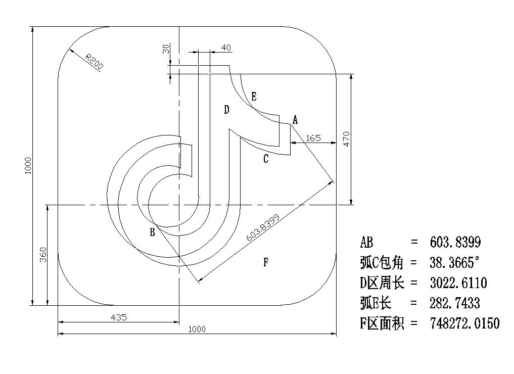

发表于 2020-7-16 10:05:38 | 显示全部楼层 来自: 中国河北保定

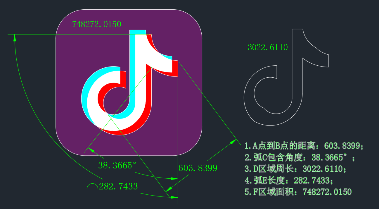

% X7 `' }) }0 x

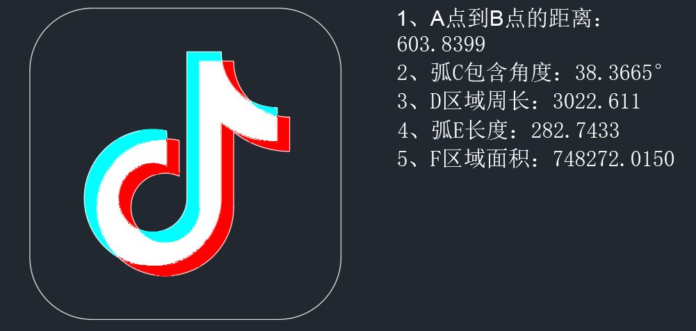

; I, a2 I$ ^7 o; g- X$ q竞赛题结果1 c2 H: \, G/ x
1、A点到B点的距离:603.8399# N$ k% c" r9 ]
2、弧C包含角度:38.3665
( P( m5 y6 R$ A$ p4 j- p3、D区域周长:3022.6110. N" f' o. V, u8 f  ]0 p& W
4、弧E长度:282.7433
( {' }$ k5 I4 R3 S1 U5、F区域面积:748272.0150 f3 {5 I- a% ?; u* @) p( D

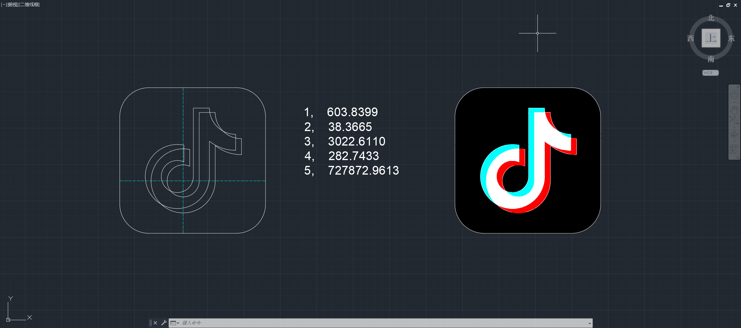

发表于 2020-7-22 12:12:23 | 显示全部楼层 来自: 中国江苏苏州
' m) ^- J1 x: J# z* S: G( M5 [& `0 V7 }) o) j' q& }
交7月作业。# Q! X' D6 O% R% [/ z
点评
第二张图的线条都看不见了。。建议重新上传一张。  详情 回复 发表于 2020-7-22 12:33
参与人数 2三维币 +40 收起 理由
2005llnn + 30 三等奖
kuangben8 + 10 本期有幸运奖哦。
发表于 2020-7-22 12:33:26 | 显示全部楼层 来自: 中国辽宁营口
PEIQI 发表于 2020-7-22 12:12: d8 |, H" f- v+ O2 r
交7月作业。
$ q3 }( S, I1 A  Y$ f' r! d

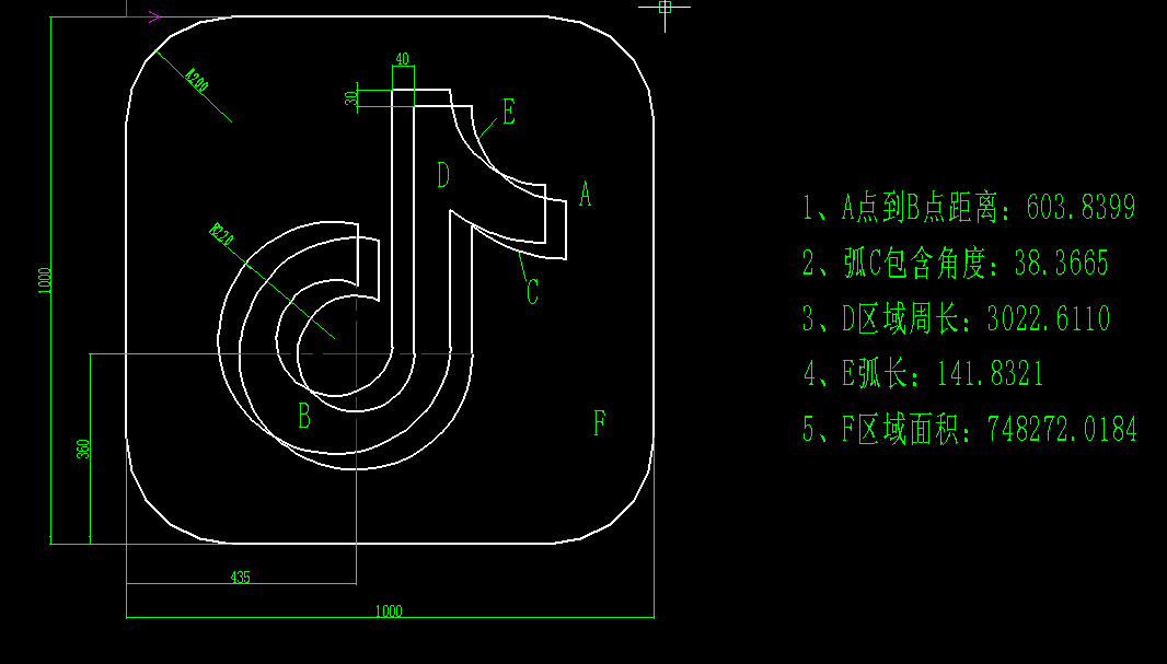

发表于 2020-7-23 11:28:18 | 显示全部楼层 来自: 中国陕西西安
@2005llnn 专门把弧线E打断来标注,反而错了。% q3 ?. s" g; k4 z. P2 N" l
建议以后在弧线有交叉情况下把这个E标在弧线端点处:弧AE长度?
点评
以后我会注意这种容易引起误判的标注。  详情 回复 发表于 2020-7-23 15:52
 楼主| 发表于 2020-7-23 15:52:31 | 显示全部楼层 来自: 中国广西崇左
我爱用acad 发表于 2020-7-23 11:28
/ M# `( D! L& n8 l# h) x- |@2005llnn 专门把弧线E打断来标注,反而错了。4 ?/ c! [; k. j
建议以后在弧线有交叉情况下把这个E标在弧线端点处: ...
( C" ~5 ~7 w9 y" l
以后我会注意这种容易引起误判的标注。
