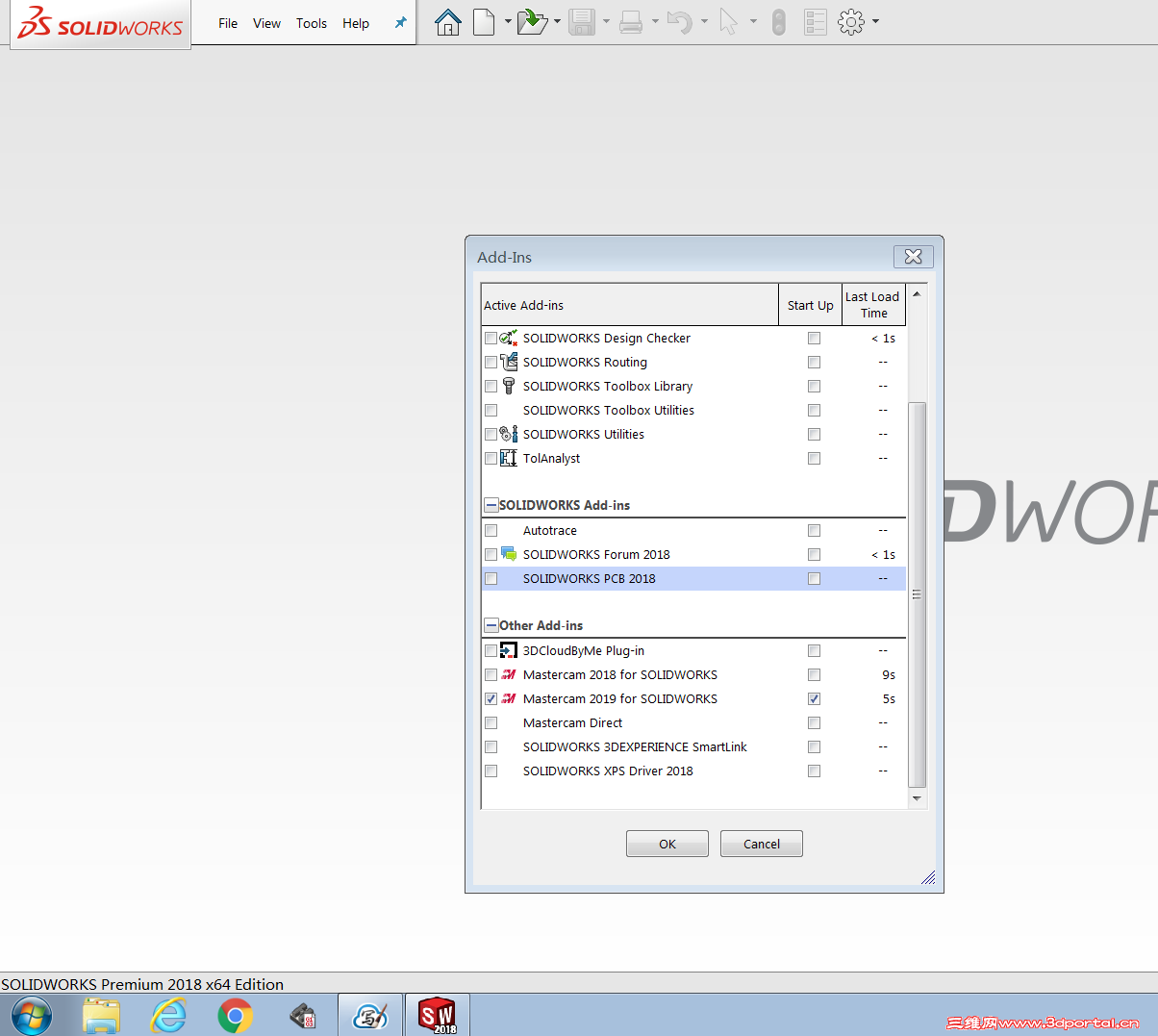

本帖最后由 xiongbing 于 2018-7-23 15:42 编辑 % f/ Q# `+ h) ^) M
6 Z( N9 |9 g; @( QMC for SW更快了5秒,不信看图。
