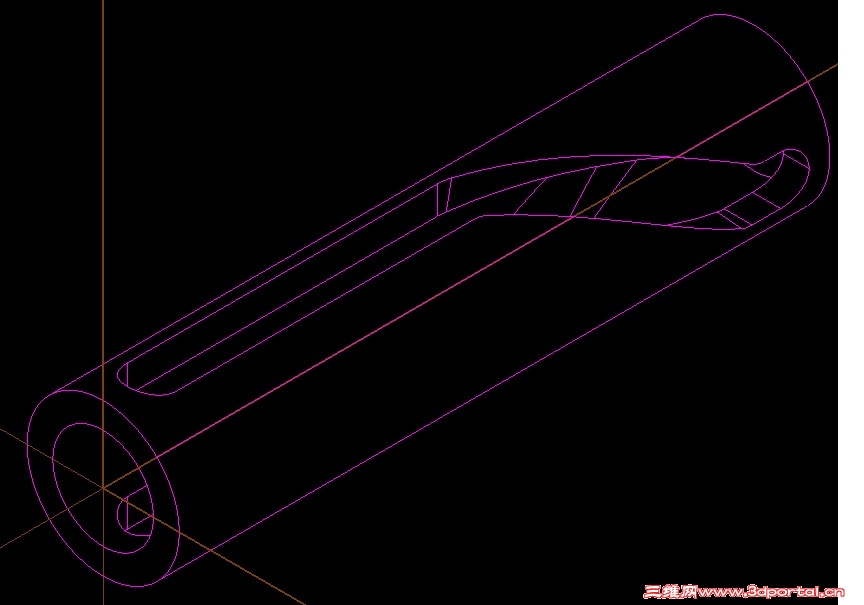

新手求解答
: q9 ~9 x0 B4 E6 @' R, ]請神人教導$ B0 d2 v3 A) u/ A) [5 `
321.rar
145.76 KB, 下载次数: 47

是我的话!我会用成型刀的,来保证底面接刀,假如非要四轴,你可以在论坛搜搜,像这种产品类型的有很多很多!
/ F" F/ l8 h4 S5 A9 K( ?1 v
发表于 2016-10-27 14:46:38 | 显示全部楼层 来自: 中国江苏扬州
机构设计r弧过度有问题  会有冲击   这种加工看似简单  要准确做出来还是有点难度的   大部分做出的会是喇叭口

喇叭口!是的!假如槽宽是10毫米,我直接用10毫米铣刀Z分层加工,加工出来绝对是最理想的效果,我们有这这种很类似的产品!

这种产品类型四轴是必须的

, Z; t1 i& O; Q2 d( W" f$ V3 r9 t这图要用37铣刀的,但r弧无法保证
发表于 2016-10-27 15:11:21 | 显示全部楼层 来自: 中国江苏扬州
所以非要符合该图r弧过度的话  37铣刀是不能用的

( E3 {2 l8 S7 H' V大哥你好強  感謝你: |' p5 G' e+ j" y6 G/ V. k% x
不過這路徑做出來會呈現喇叭口唷# T& ~* w" P: t4 {; D3 l* |: ~7 c

, |. [; V+ I5 w! R真不需要那么多步骤,两部搞定,产品做出来绝对是合格的!

2D挖槽螺旋下刀,就不需要钻孔了!

2D挖槽很不錯 省去鑽孔
, `4 H4 j3 F3 n7 S! B2 N& f3 L可惜不適合用在軸的取代 因為會開口..# u" G) Q& ]5 x  n8 \4 O

你完全错了!

2D挖槽只是开粗策略而已,壁边需要留0.5-1.0MM量!所以替换轴只是开粗,假如直接到位,尺寸肯定不对,替换轴加工肯定过切,四轴精加工策略才是正题!
