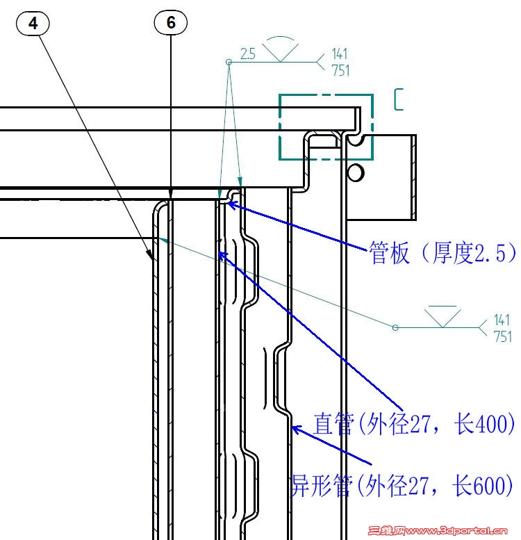

请各路大神帮忙指点一下,这个焊接符号的尾部的含义。: H4 a/ R; y) m+ ?$ |, e0 w
我只知道141代表TIG焊:钨极惰性气体保护焊,751代表激光焊,但是这两个一上一下放一起,我没见过,不知道是什么含义。. c, z9 o# z: j6 p/ k8 }) `8 @
请帮忙指点一下,谢谢!# _, L7 E4 B  j9 T% H9 z( D
尾部的含义
尾部的含义

发表于 2016-8-10 00:01:39 | 显示全部楼层 来自: 中国河南焦作
QQ群里高手的解答:( _* p: x8 ~9 N5 Z" w% M4 j
A、激光十TIG复合电弧工艺(哈焊所研制)& e# W6 J% l4 m0 A" B8 |
B、激光焊接能量密度高,适合焊接变截面或者其他散热不对称接头;还有就是解决高 淬硬硬金属合金材料焊接。但是激光焊接穿透力不强,焊接或熔敷金属速度较慢。! K! z7 c4 c6 \1 W, r  Z2 x
这个看来是激光焊接打底,TIG焊填充!
1 z5 F" y# X! c3 A) q1 h" S9 MC、这张图纸上应该有技术要求  n/ {5 K0 y# b& T. r' ]
D、是铝合金吗?感觉像机器人复合焊接
参与人数 1三维币 +30 收起 理由
wwjxgz + 30 技术讨论

新回复:技术标准看焊接方法标注的是141/751,应该走的是GB 5185,那么图纸应该走的是GB 324( B; X& h# e2 Z8 e0 W7 g% [) l
发表于 2016-8-12 23:15:43 | 显示全部楼层 来自: 中国河南焦作
群里高手新回复:( {8 Z# Y2 `. U! p$ M
A:个人一点小看法,这个是激光焊+TIG焊的复合焊法,是没错的,不是激光焊接打底,TIG焊填充,而是因为不锈钢的表面光亮,对激光有折射作用,焊件热效率不高,所以用激光焊的同时加TIG焊增强热熔敷效率,是两种焊法同时进行的焊接复合焊法,是哈工大教授的专利课题/ g# m9 g4 r! b" g+ B9 G0 R- _
B:那么,要是复合焊,标注应该是751+141
wwjxgz + 5 技术讨论

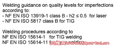

我在网上找到了一些效果图和设备图,真的很感谢版主大人的指导!

这段时间,通过咨询激光焊接供应商,我对这个的认知更深了一步。1 H6 G$ U. u& [* M, M7 @
如上面附图所示,厚度2.5mm不锈钢激光焊接,通常2KW左右激光发生器就可以焊透,但是不能打上图中的坡口,管与孔的单边间隙最好能控制在0.15mm以内,这样的焊接效果较好。间隙过大,会出现焊穿。
5 x! b/ R4 i' I  O' \因此,结合版主的推断,我认为,这种焊接符号的尾部标法,是表示二选一的关系。(因为图纸中也注明了激光焊的相关标准号)
焊接说明
焊接说明
wwjxgz + 5 技术讨论
发表于 2016-8-25 18:50:03 | 显示全部楼层 来自: 中国山东青岛
不是二选一,应正确理解标注,这个标注表示这箭头指向的两个位置,在两个零件的对接的面,上面是钨极惰性气体保护焊,另一面是激光焊。我感觉这是设计者的真实意义,按照楼主最近了解,可以在想想是不是这个道理

根据INTECAD软件上的焊接符号定义,尾部数据只有一个时代表相同焊缝的数量,比如管板上60个管子,只在一个上标注焊接符号,尾部加上60.这里2个数据的应用不详。
