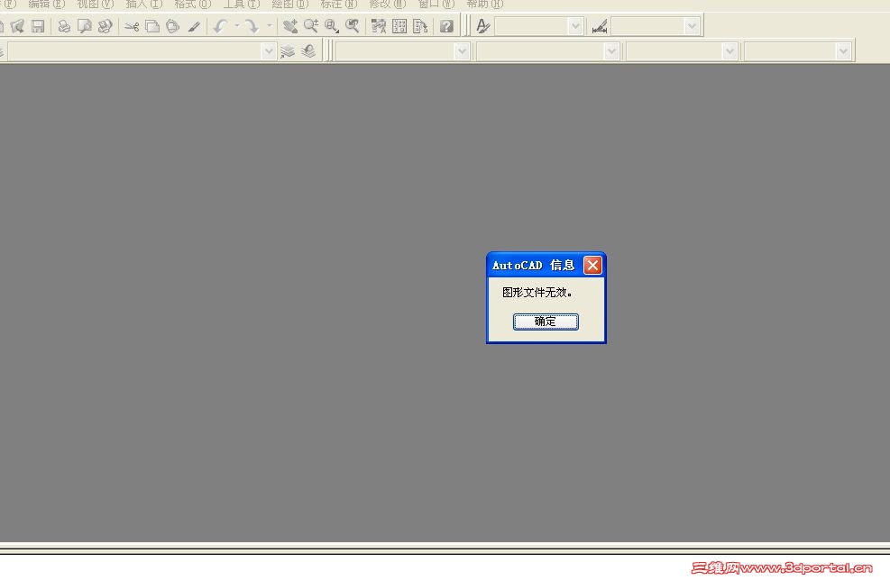

发表于 2016-8-23 14:51:06 | 显示全部楼层 来自: 中国山东青岛
1.JPG.jpg 3 o, |; m7 \! @. o
