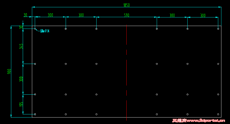

   刚进一家公司,带我的师傅今天跟我说图纸标的不对。我测量来测量去,三维也测了,数据是对的啊。为什么他说不对。这是一个钣金零件/ e0 u: U6 `5 g7 v( y' M
技术要求我写的是:. w9 ]9 L& b$ s' g& K& @2 o+ M; [
1、零件去毛刺,锐变,尖角倒圆
. @) B( T% ^4 m' Y  h) ~3 V2、未注尺寸公差参照GB/T1804-2000
: o. n* [$ W& X$ `3、保证零件对角线尺寸一致。% P2 ?! c( K: e- i6 j1 M9 u$ {
材料是:普通碳钢

本帖最后由 plc 于 2016-5-21 09:55 编辑 # U3 a9 z5 u8 G7 M/ L1 f: j0 w
2 n0 F  |8 R) J
师傅说的应该是标注的方法不对而不是尺寸数值不对,不清楚零件的使用要求,猜测是孔距的标注方式不合适,未注尺寸公差参照GB/T1804-2000,累计误差可能超差。你要求保证对角线尺寸一致,但没给出尺寸。钣金件还要考虑折弯后尺寸的变化,你只给了展开图,不好评价。另外,初进厂,几年内出错都很正常,放下架子虚心向工人师傅和老技术人员请教,才会进步。

发表于 2016-5-21 12:42:45 | 显示全部楼层 来自: 中国江苏常州
多厚的板,最好把全图放上来, 锐变是什么东西?30应该上括号9 s8 ^% }6 x' _9 j; B2 f
plc + 2 应助
发表于 2016-5-21 12:44:34 | 显示全部楼层 来自: 中国江苏常州
圆都不打中心线,24*Φ14是x
  Z2 C9 y, t2 p  L) q4 O
发表于 2016-5-21 12:47:37 | 显示全部楼层 来自: 中国江苏常州
什么牌号的钢?什么叫对角线一致,这是检验用的,不用图纸写,加工符号没有,什么叫尖角倒圆?多大的圆?

发表于 2016-5-21 12:57:35 | 显示全部楼层 来自: 中国江苏常州
fu140226 发表于 2016-5-21 12:53 static/image/common/back.gif2 |: r1 O9 C7 ^# `% x! O6 t
版主教训的是,2毫米板,锐边(刚才字打错了),30为什么要上括号啊?
: v0 c& q0 ~& b5 @
参考尺寸  N4 v* H3 [% R% a/ q  S
plc + 2 应助

发表于 2016-5-23 11:21:42 | 显示全部楼层 来自: 中国江苏常州
( J8 J" u( a! B4 j- [/ X( h4 |, B
如果按我说; E$ h/ _. y, B; l! T1 P5 m
第一,你的中心线只有一条4 k3 z% r1 N, \# Y- \9 t" P
第二,你的标注的基准不对,如果标注了中心线,按照你的图样应该以中心线为基准,但是你是以两个直角边为基准的,如果加工按照直角边为基准,那么中心线就不能保证在两孔中间了8 Z2 N! W! J) ~
第三所有的孔应该标注中心线
+ v( a" H. N5 s+ K! v第四:尺寸公差按照未注公差,说起来没错,但是不如标注实际尺寸来的好,难不成工人还给你查具体多少?! P$ d7 W' q3 i* D/ L7 I0 m
第五:既然按照两个直角边为基准,那么这两个基准之间就应该有关联,否则加工处理的孔就可能歪斜。, X( K# B4 Q1 a; b' h# M4 A  I
第六:以两个直角边定位很可能造成最后的一排孔到边线的距离和第一排孔到边线的距离不一致,因为累积的误差全部反映在最后了,所以你的图以中心线定位是正确的。

发表于 2016-5-23 13:41:05 | 显示全部楼层 来自: 中国江苏常州
+ n* l5 B6 Z5 H+ I) {3 n+ |" o# L2 j7 z9 P7 _
再帮你算一下- b% C# D. l) v* m% q. C
按照你的M级别的未注公差
. S( h* d) C, a7 D+ E30±0.2
, c1 ~  N: ?. b% F300±0.5
4 N8 Z, W% a. n' X, h300±0.5/ B6 Z7 K! {3 Q4 j1 F; Y
590±0.8
/ w( F0 |7 \3 b6 Z. d* r# S300±0.50 I5 ^+ B9 }7 r1 \/ i! ]
300±0.5
7 Q9 {- v1 R2 K+ n最后的封闭环的公差为
' w: L5 T+ K6 [7 C5 G$ G; k/ }- m(0.2+0.5+0.5+0.8+0.5+0.5)*2=6mm
. w( y6 W- E: n$ g也就是说撇开加工的形状误差,尺寸误差可能最多会有6mm的大小---第一排孔到边的距离和最后4 H1 n& g/ p& Y5 a/ h
一排孔到边线的距离
  k# ], n8 |- R8 y' M# r- W这个是有问题的。" U' V9 B3 B7 H" w
0 x+ M, ]6 n  H' g- e, s

发表于 2016-5-23 17:33:32 | 显示全部楼层 来自: 中国江西九江
本帖最后由 asdolmlm 于 2016-5-23 17:35 编辑 1 i$ z, Y3 ?( ?8 Q0 }- Y. o
1 @, Y( }% \! Q; Z- J$ e- ?$ V& z各孔坐标尺寸应该标注公差,选用自由公差范围太大,会造成零件加工报废。
plc + 2 应助

发表于 2016-7-4 17:48:37 | 显示全部楼层 来自: 中国北京
所有孔中心线连上,先明白这个零件的用途,再标注尺寸
plc + 2 应助
发表于 2016-7-8 12:30:32 | 显示全部楼层 来自: 中国上海
如果是展开图,也没看到你折线在哪里?折弯方向等?如果是外协件,由于折弯设备的不同,同一块料,折出来可能跟你实际的想像不一样。
plc + 2 应助
