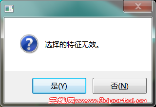

之前一直在用9.1,后来学习了X9熟悉了2个星期吧,觉得可以慢慢尝试换X9工作!!可是问题来了x9自带的后处理不适合机床应用,换成9.1的后处理又显示了【选择的特征无效】上网查了下说可以把9.1的后处理升级成X9的,可是升级后多了很多乱码!!请问大神们怎么解决/ ^& }( G7 d9 g! X+ F2 Z
发表于 2016-3-3 21:03:46 | 显示全部楼层 来自: 中国广东东莞
升级不正确吧?论坛也有好多人发过后处理,对应系统下载一个。

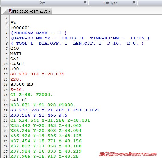

 楼主| 发表于 2016-3-4 11:26:10 | 显示全部楼层 来自: 中国广东揭阳
haoruyii 发表于 2016-3-4 11:090 r1 f, ]* j$ U1 O
你的后处理升级没有问题, Z, `( n# i1 d) L! s
还有你的后处理里有换刀啊
, P# k( g  A2 r9 {, n& k; G换刀前有M00  难道每次手工删除我把你换刀删掉了 ...
5 C! {& I" M( \/ j2 l/ h. R6 k
:dizzy:大神我发的后处理是没升级过的,是我原先9.1在用的

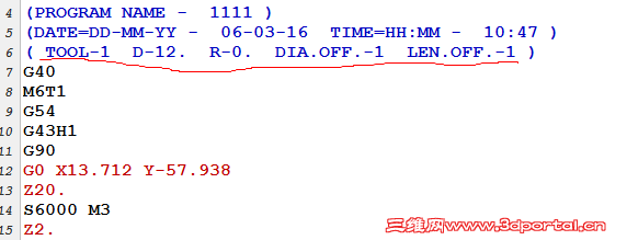

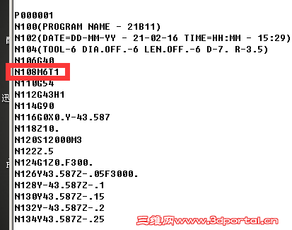

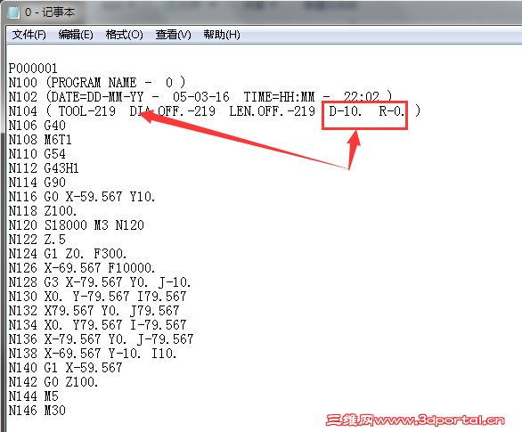

 楼主| 发表于 2016-3-5 21:58:31 | 显示全部楼层 来自: 中国广东揭阳
* U1 n# R2 H7 k/ W# `/ R大神能留个联系方式吗?我有好多问题需要请教
 楼主| 发表于 2016-3-5 22:27:44 | 显示全部楼层 来自: 中国广东揭阳
现在这样三菱和宝元都可以用了!!!
) m+ S' i; f& k* `& c- N* n
5 ]: {, W, ^! m# T" z& b9 F, I5 n唯独新代系统的用不了,你看看图片什么问题. a* P, `# }0 v9 k1 _
( ^5 W$ J3 Y7 \, \还有一个小小的要求,能不能把图片中刀具信息移到前面,机床屏幕太小看不要刀具需要多大
) o8 B! U3 a" U- u5 _' Z) U4 O
发表于 2016-3-6 10:51:12 | 显示全部楼层 来自: 中国上海
英雄丶 发表于 2016-3-5 22:27
6 N3 o4 L$ F% f& l3 d* e现在这样三菱和宝元都可以用了!!!9 K% s' f% U  ~& D( _
+ x. T+ d9 F6 @% b
( e) Z2 [0 o) I
. u  g! b% H0 l是这样吗?
, X2 Y8 F; v8 g  ^+ \ SSS Mill9 后处理.rar (13.49 KB, 下载次数: 10)
 楼主| 发表于 2016-3-6 12:32:59 | 显示全部楼层 来自: 中国广东揭阳
haoruyii 发表于 2016-3-6 10:51
8 x0 t( F3 ~+ u" M- z是这样吗?
: H: {+ [+ Y9 }% I8 Z9 v3 m对对对~大神你真厉害

发表于 2016-3-6 14:14:53 | 显示全部楼层 来自: 中国上海
英雄丶 发表于 2016-3-6 12:51 static/image/common/back.gif
7 q' s) u9 r/ g1 T3 p1 f大神,新代系统还是不能用啊??怎么办
5 n, x; m; e- R& F
新代系统没用过,我也不知道http://www.3dportal.cn/discuz///mobcent//app/data/phiz/default/21.pnghttp://www.3dportal.cn/discuz///mobcent//app/data/phiz/default/21.pnghttp://www.3dportal.cn/discuz///mobcent//app/data/phiz/default/21.png
5 s7 ?" f: v$ D2 O# w1 H
发表于 2016-3-6 14:22:00 | 显示全部楼层 来自: 中国上海
是一开始按启动键就报警吗?是不是新代系统对程序头有什么要求,才知道怎么方便更改- ~/ e( A+ Z% q
