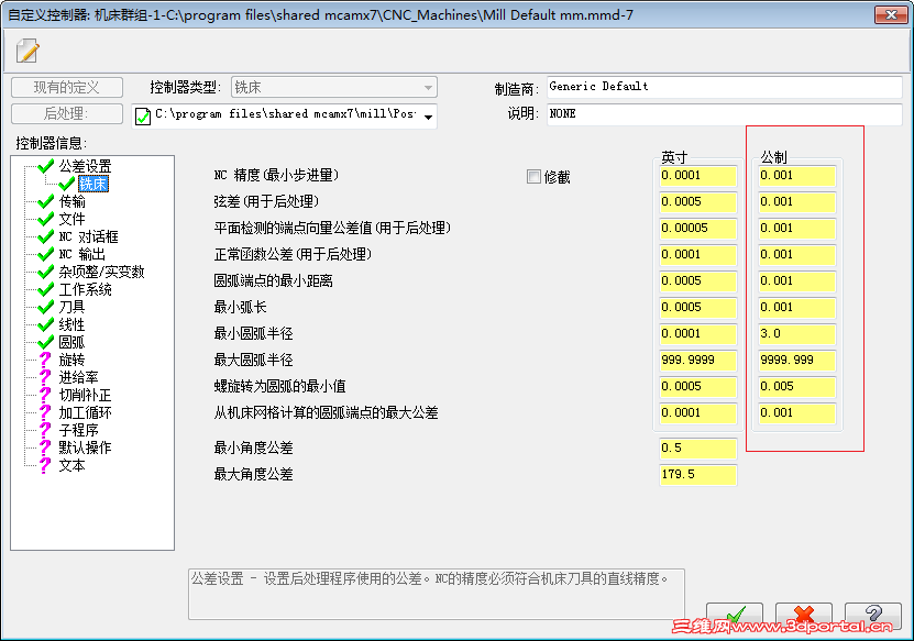

# X& ~& R5 g; D4 Q$ U* MX6 win64  曲面計算常过切 , 但是刀路模擬無異狀 1 `! C% V0 d$ ]. U1 J
( M) B9 R3 t! Y9 ?2 @
請問是控制器參數設置問題嗎?

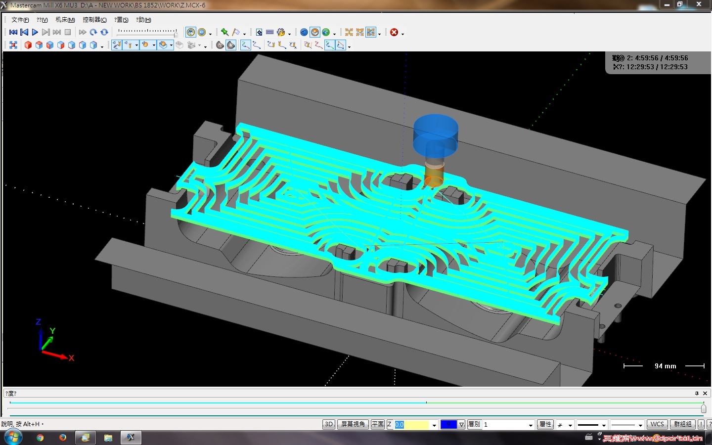

 楼主| 发表于 2015-12-28 09:16:26 | 显示全部楼层 来自: 中国台湾
附上模擬刀路
发表于 2015-12-28 10:40:21 | 显示全部楼层 来自: 中国江苏连云港
刀路是对的,第一幅图片应与实际机床数控设备参数设置一致
发表于 2015-12-28 12:19:10 | 显示全部楼层 来自: 中国台湾
建議你第二張圖用半徑的方式...不要用IJK.....
: w0 k/ t5 y  A) E7 _; N我之前也是加工模具的..遇到很多次了...別人也遇到同樣問題..' _. ^( B7 Y, J' R$ ~
& X* p$ h( o) W! `
用IJK時模擬都正常....實作時就過切....後來用改用半徑,問題就不再出現過..7 O8 x4 U4 ^3 c+ m5 x( T( q% g' \
& ~- a- j4 Y: T& V8 o$ x5 ~! l6 C- F3 R! A! M而且是從9.1版到現在的X9都有遇過......所以基本上輸出IJK比較會遇到這樣的問題# A6 a& z* m' V4 b& Q3 v$ Q6 z6 Y
+ Q2 R& Z8 }. W給你參考....

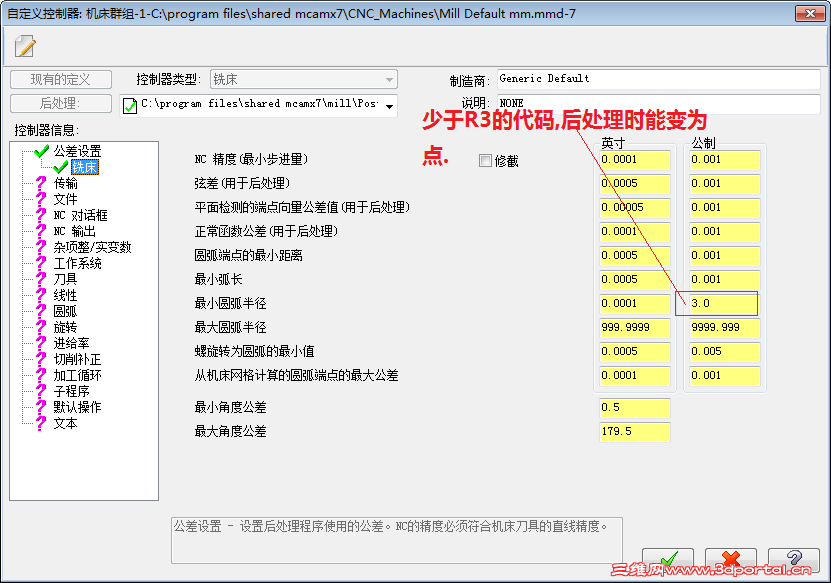

发表于 2015-12-28 14:16:43 | 显示全部楼层 来自: 中国广东东莞
) u0 l; m5 P2 E! \% U+ K
( _/ R: w* A. S! B* g8 ~ 2.png
) J% P* a, a* o4 Y
1 ?3 y- d3 }7 V& I! [4 i! _9 ~1 W0 Z0 P, B8 ~; k# m% d. ]
- ~/ [0 L9 y$ I- E0 w8 c* l5 {" r9 `
* e: m% Q7 X& T# |  v* \3 l# p9 k1 m) P( @7 G* {" Z7 p

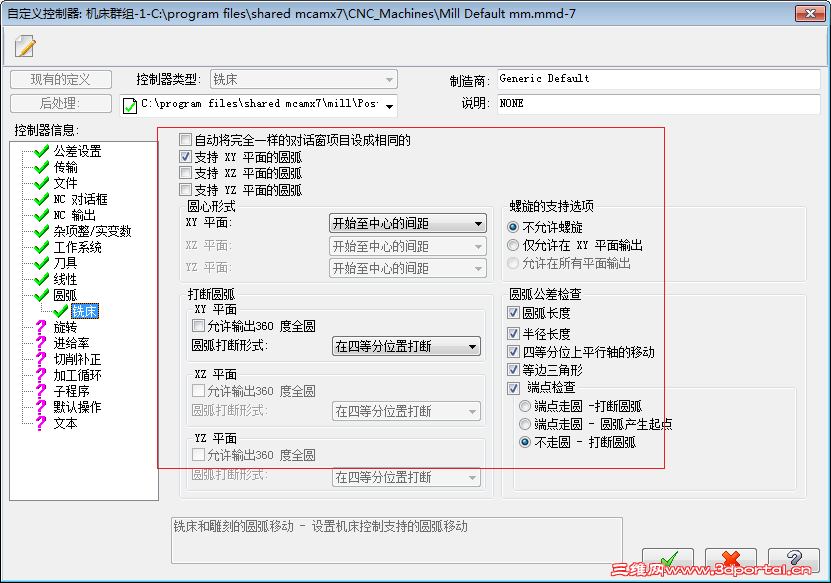

我这样设置,很多年没过切了。可能条数可能会多点,我用MCX以来就是在最早刚用MCX时,用默认后处理的。有试过出现这种问题。用的R,没4等份打断。没取消螺旋。7 p- b' Z; c0 }2 N, Z! M" p5 |- ?
返正机床内存512MB。不像法兰克只有几M的内存。还要考虑刀路要超级短才可以发到机床。
2 W! z* r' V2 G1 f. o0 \2 A  B

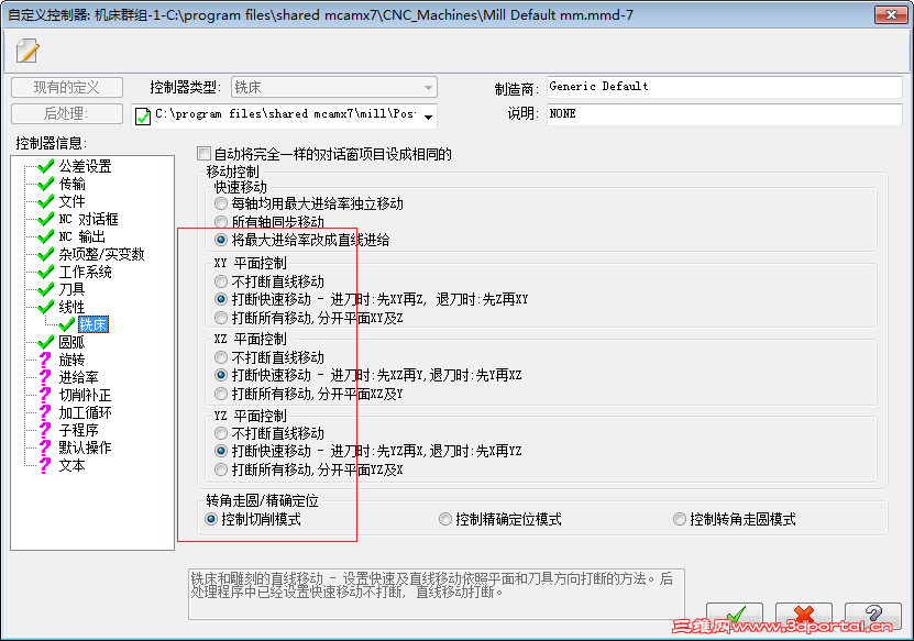

发表于 2015-12-28 15:00:01 | 显示全部楼层 来自: 中国广东东莞
过切也不一定是代码有错。也可以是CNC机床硬件有问题。CNC机床相关参数不合理。电脑发到CNC机床过程中数据出了问题。等等都是有可能的。
% M! S7 U4 D9 }" V( I我也试过有这个现象。几台一样的机种。用同一条程序。有一台过切了。其它不过切。
  {2 Q/ I. h# s4 u. {: R; p& ]) C4 `后来,不知是把工件放到其它位置之过,还是重发程序到CNC机床之过,还是调了一下CNC机床转弯参数之过,反正,下一件工件就又不会过切了。怪吧?
$ h- {( ^- E7 P9 O" `程序没改过。- `1 O4 g5 W& H$ h
过切前,有人修过交流伺服器。也不知是不是和这个有关。修机人说:“不关机床的事,是系统太老。”
, C9 @$ J  P6 _# J7 L6 t) t我有一个UG同事。刚开始,是不是就是多加工深下去或侧边过切。他是用R的。也一样各种过切。$ L- }2 ^$ f% t, h8 _% j& e& A
后来,就少过切了。也不知是不是依我的NC格式重新搞过他的后处理,但他还是在用R。. q% r; j; \$ Q" A2 \: V3 E) e8 D
按理,过切和R,IJK没多大关系吧。最多只是加工出的圆精度哪个比较精点而己(我是说,机床两种代码都能识别的话)
