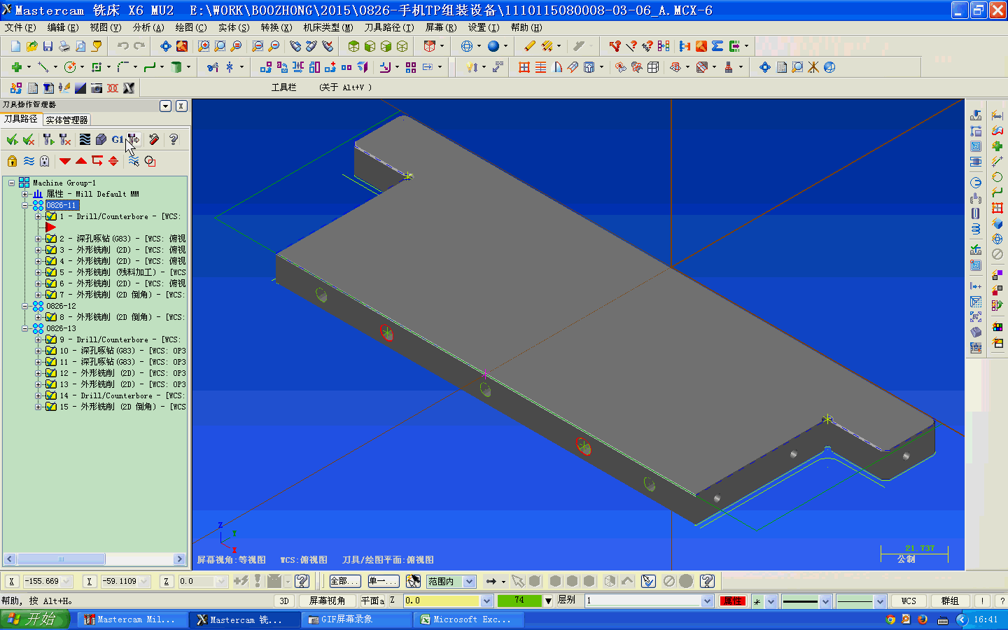

发表于 2015-11-14 16:43:40 | 显示全部楼层 |阅读模式 来自: 中国江苏苏州
. S' _* P* K# W
7 D3 Y" h3 i2 }" X: A' V9 Z  B, E
, _/ m, A/ T! x5 F- B7 @) N$ R
因修复过几次程序bug, 软件界面也更新过,故以实际下载的软件为准。贴图仅为示例!( \+ x0 |  V& O7 }, m% L
3 L7 r) |) F9 r& M网盘链接:   http://pan.baidu.com/s/1bobMjRx
0 i& |5 T2 |; B! |# G2 n4 t# N
" U+ Q* u+ o  ]" f. v5 k
首次使用请按网盘中的帮助文件操作执行。7 K, t5 t: w' a! L# H/ [
# m0 X9 R4 F+ _) ^& T( A0 H
特点:
% a% U4 j# [) z  ^! _1. 程序依附于Excel,Excel本身的编辑功能就不说了。  U5 e6 e; g1 _8 `1 D9 r9 @5 i
2. 支持MC所有版本,从v9.1~ 2017版均可用。
' H: U* X% B( M! m+ @3. 强大的自定义功能,完全自定义输出参数。
' j/ m1 ]: f1 y1 F$ n& F
4. 有疑问请加QQ群: 530320479询问。$ |" ]5 ~+ ?9 z6 J* m8 {: I. w
, q) x, K( p  @8 I, p$ q  s: `& b
