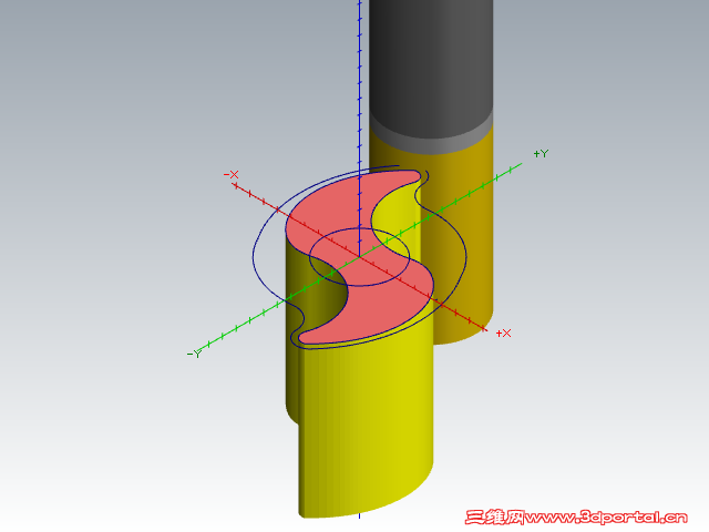

# ?% y6 G( m; v; K自去年开始关注Mastercam软件,今年开始准备学习,目前正学2D加工,第一次将学习结果应用实践,不足之处请指正。4 s0 w& r8 ]0 P. j
机床:普通卧铣改造为数控(广数)
# H% X. w! L, e" m2 x% R" B产品:凸轮轴: _5 t) u+ ?- N8 p* E& Q. j
刀具:直径32,4刃,刃带镶硬质合金( `( w# q7 w6 [* U1 V* S7 ]% s
切削参数:S1000,F200,fz=0.05,切深55mm,ae=25 w- ~2 l' E# G8 H2 O1 c
铣削方式:动态铣削(粗,余量0.2)+外形精。
7 H$ S6 G; N: B# F% R: n/ ~" P
2 X6 i( T( X" t毛坯:. y1 B& A' J7 p& Y, z  Y9 P
2 `# w" L, f' z' i, X7 ^$ u7 \9 w
最终零件:5 t5 N! c1 k) ]
  l/ @5 U: B, z. Q  U  f& G
! O: }. }3 T7 @8 B2 J; ^4 @! w8 C& T, Q4 f  t4 _; t/ o- I% m
Z轴深度-55没分层:# |0 i& d8 Y! V
0 r6 L; w" V2 d" {8 \
' h. A* _+ }! a# }# d' [8 l0 t" k# B0 D4 R. X' L
动态粗加轨迹:9 v5 o2 S4 P. o* L- z9 p
* M, c2 ?3 `/ f9 a# r5 ^9 V/ c0 o' T$ F
粗加工:

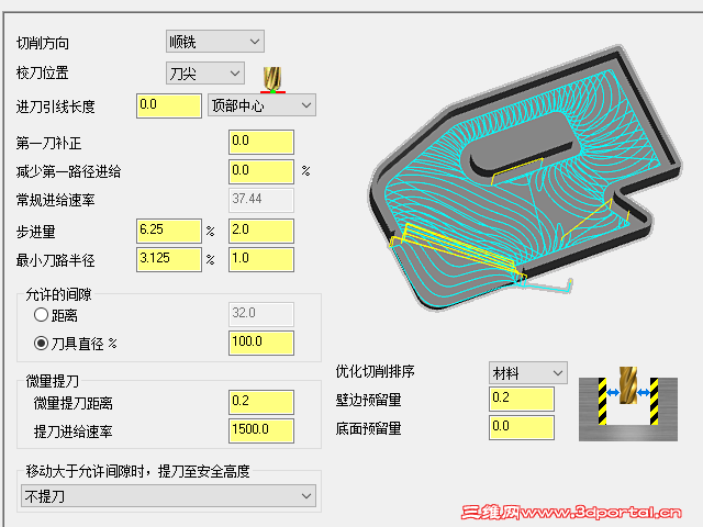

切削参数1(机床G0最快F1500,我也没办法呀):$ s$ O/ W( R+ W8 ?7 ^
( O( V3 M% R  q: \* ]* e 2015-10-17_211236.png 8 W% T' z6 |- l
. e' u- K! N( {1 A4 \% v/ m

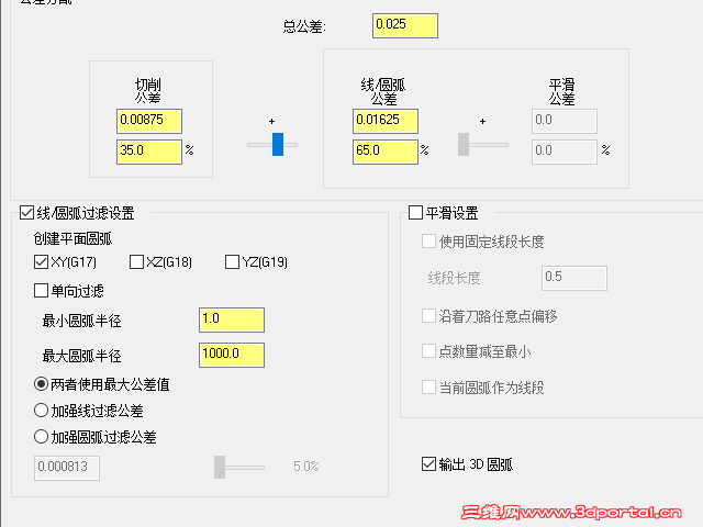

圆弧过滤:1 m1 U* H  `8 o  i% ]$ P) j
5 R1 g/ Q: }# N& ], W0 s 2015-10-17_211256.png . j/ ~$ }4 p( P0 J
- {; G8 O& r- C! Q3 x" d/ D. B0 A切削参数2:

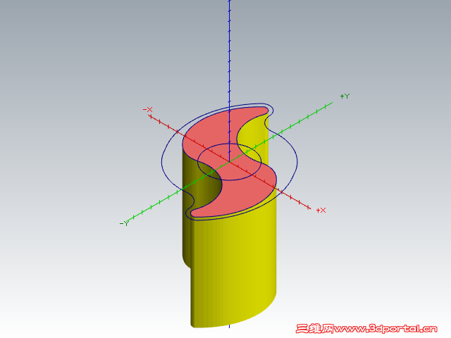

+ s* c3 l. v  g- E% s2 v8 f加工用时:约10分钟* k: W" }* O& i5 c  a$ [+ f% K
: p! \& f2 ]) I% s 2015-10-17_211625.png 0 E6 H& M5 g' ?( I; P8 u
& p1 ?, T( q5 W/ h
这张图应该再向右旋转90度,是卧铣,电脑上是对的,传上去不知为什么这样了。# \- t, n9 T! S+ U
