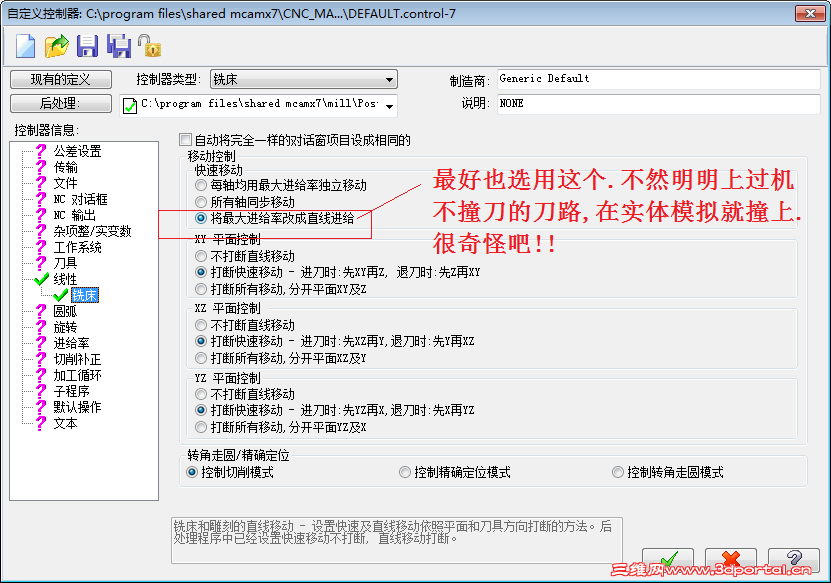

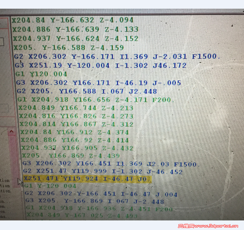

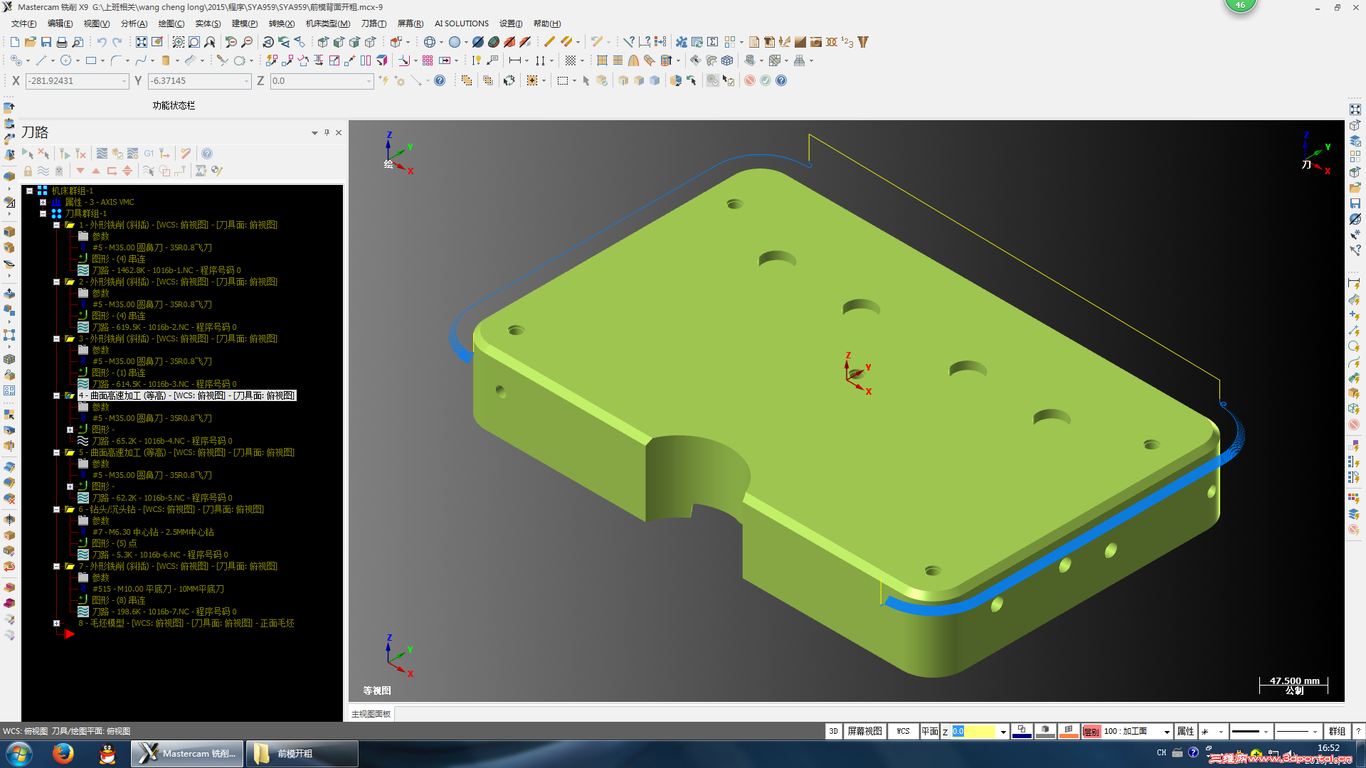

第一个图是我X9编程界面,是一个走C角的告诉动态刀路,用的等高。. I  ?3 y1 n( l* t& u
程式和后处理出来熊猫验证均没有问题
% T8 ^0 D' d2 a5 F7 u! e8 O$ k- n# g/ g5 V# ]
* z5 D: z" s! W2 o7 B& w* d! {2 o
可是铣床走出来后成了这个样子。看2图3图

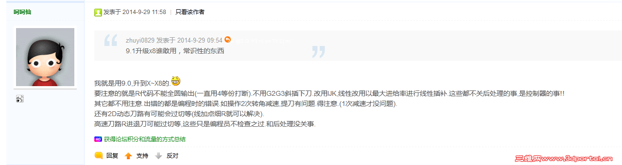

然后我在三维网看到一位网友发的帖子,不知道和我的这个问题有没有联系4图
& r$ X  n. ?2 W
" w' r' h. x5 \. ?; W; {# ~% q4 s% Z# P' s3 E. B
然后我用软件找到相关位置,把不正常的命令删了,最好居然没有出现。多余命令 图5& f3 q% j, M1 g" i
. h7 j" l2 [. ^( h6 r$ r* \5 c. O
有没有大神帮忙看看这是什么问题,重谢. R2 B# N4 d6 `6 d

发表于 2015-10-16 18:02:38 来自手机 | 显示全部楼层 来自: 中国江苏南京
磨个倒角刀就可以了,怎么搞这么麻烦
发表于 2015-10-16 19:07:25 | 显示全部楼层 来自: 中国广东东莞
yhk8 发表于 2015-10-16 17:18
2 \* f6 p* K6 B& U( h@呵呵仙" Z7 v  N+ Z) U8 C2 I
大神在吗 帮忙看看
) x  C4 g: W- u
应该又是没有四等份打断R吧?或者机床不支持G18,G19.

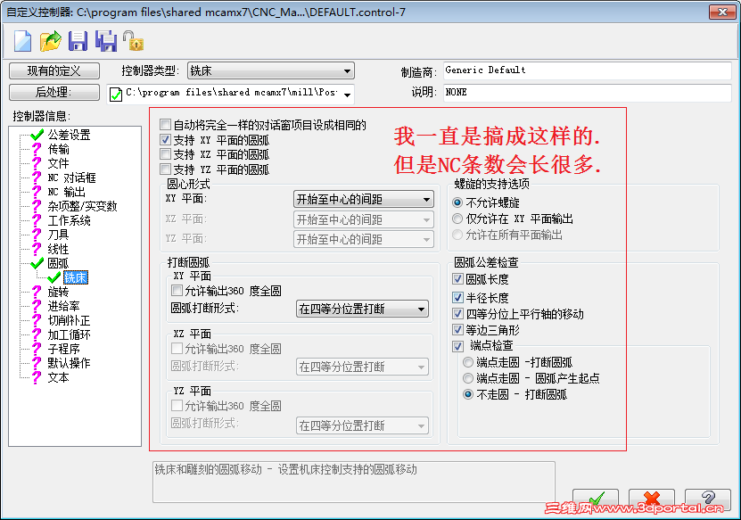

发表于 2015-10-16 19:13:50 | 显示全部楼层 来自: 中国广东东莞
2.png ; b; f6 [. l* D7 L: {  x
; J" m" y: P1 a' i
' W: V9 r2 M- T  c' w! Y9 X' E6 l; d" ~2 l, ^

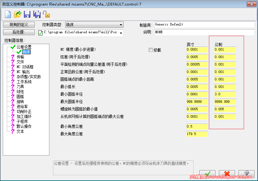

发表于 2015-10-16 21:16:47 | 显示全部楼层 来自: 中国台湾
用熊貓模擬不會有問題的!
- ~% ~& N0 v' u: i* R; m1 l更改 "公差設置" 裡的 "最小圓弧長度" 改0.1 再試試看吧。
 楼主| 发表于 2015-10-17 08:24:49 | 显示全部楼层 来自: 中国重庆
% s7 j7 x  C2 x# p2 ?, X* d# k我是按照你第二图设置控制器吗
发表于 2015-10-17 15:21:21 | 显示全部楼层 来自: 中国广东东莞
yhk8 发表于 2015-10-17 08:24
4 C& O( m8 K5 U' q; T我是按照你第二图设置控制器吗
) d- v: ]; E) z! }/ d8 i
1.png / p) L2 `0 B* E+ u. {
2.png ' n! p. v6 T3 E8 ~3 ]
0 R" b8 V3 e0 Y8 v( O* ~
+ z# U1 s2 m; r0 w, q( p

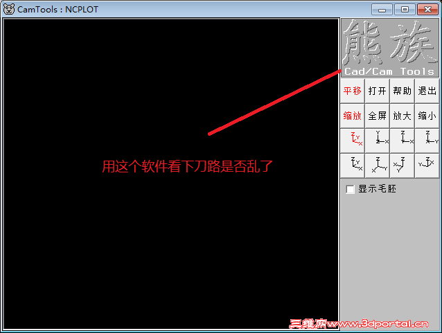

如果是这样.除开打孔和供牙等,熊族看不来外.其它刀路都依熊族来看刀路有没乱刀路.还是可以达到100%安全的.

发表于 2015-10-18 18:15:21 | 显示全部楼层 来自: 中国河南郑州
我也出现过这个问题。  编程时模拟没问题,  熊族里模拟也没问题。  走的时候走到一半却 走了个全圆, 把虎钳都铣了。   不过后来换个windnc模拟发现。 里面有个异常的全圆路径

发表于 2015-10-19 11:16:46 | 显示全部楼层 来自: 中国四川成都
哈,就是后处理问题,有什么好说的~~~后处理公差纠错导致的优弧变劣弧,劣弧变优弧。全R像限输出可避免。整圆时人品概率出现
发表于 2015-10-19 19:05:15 | 显示全部楼层 来自: 中国河南郑州
yhk8 发表于 2015-10-19 09:27# x8 I! Y) s9 r$ |& E5 ~5 W$ r% z
我下了这个软件试了一下 看不出有全圆
% \5 K* \! v9 v. Z% {, H那次程序走了个全圆, 我换台机器同样的程序却没事,   当时用windnc 是模拟出全圆了。  你的不能估计是咱俩的程序不一样吧,           0 Y& m1 s) j5 e/ A
            1 S, O( X: V' ^& M; R6 v/ `
有时候处理出来的程序很奇怪,  有次我编的2d的程序,  处理出来的程序却在中间加了g18 g19,  程序错误机器无法执行,    把z下刀量调大了一点点, 程序竟又好了

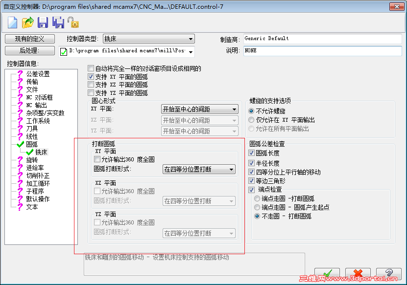

7 j$ s2 B& b+ j$ t5 b我按照你给我的照片设置了控制器,今天修改了重新上机,在走模具水口的地方还是过切了 ,还有解决方法吗# F7 j7 ?8 d$ Q) ^& @" b3 T2 Q5 Z
发表于 2015-10-20 16:47:56 | 显示全部楼层 来自: 中国广东东莞
yhk8 发表于 2015-10-20 16:19, L: n9 ^% R0 _& L9 R+ M
我按照你的
2 f# j8 u3 j* `' R2 h4 [, I# P& t5 k
注意.你现有的刀路.如果只改默认的控制器参数.机床群组的控制器参数是不会起到变化的哦.记得换一下别的后处理后,再换回现在用的后处理了.这样你就省去要设置两次了.1 j7 ^) _5 [  w
2 Y" _; x, O. r# J: z$ s* R# G 2.png ' P; S+ C/ A, B% q
