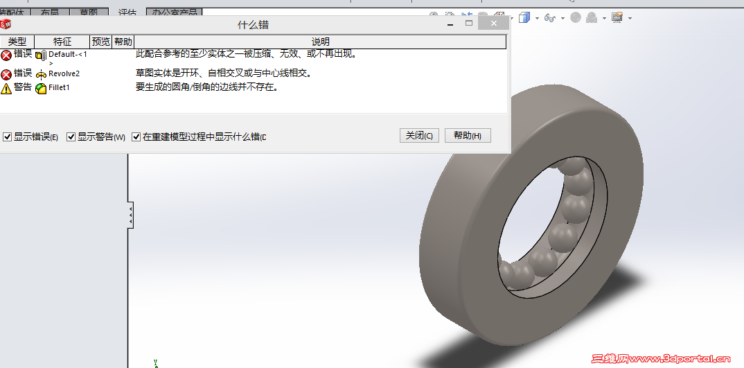

我下载了论坛里网友提供的toolbox,我的版本是2013的。http://www.3dportal.cn/discuz/fo ... p;highlight=toolbox

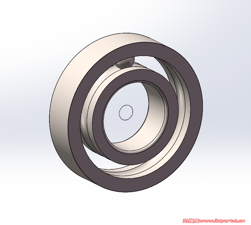

( s% ]4 r: Z+ H1、新建装配体,插入轴承,发现特征错误。

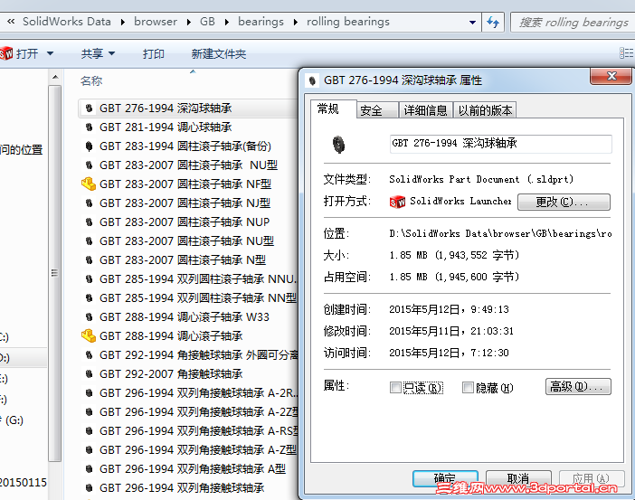

2 B* m& |6 ~( f( _! p  M5 z4 P2、进toolbox的目录里面把原文件的只读属性去掉,对零件进行了修改,然后把只读又加上。
* u( M: c8 s6 F' q: u  W: u7 R QQ截图20150512094952.png QQ截图20150512095116.png # {$ J5 K' Y& E3 o
3、单独打开文件,这个轴承完全没有问题了* n) f* s$ }3 ^1 T# Y9 O. i* U

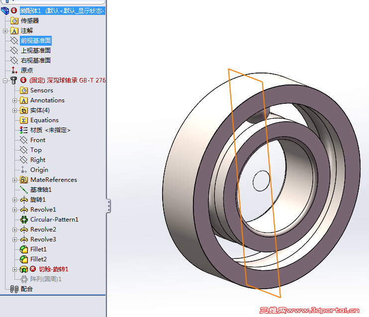

4、再建一个装配体,插入这个轴承,还是特征错误了。
7 R( M  A9 Q, O/ \, @/ [ QQ截图20150512095242.png
5 y- |4 x; o+ e
/ i- z7 b5 ]+ a
7 A: L3 ~! Y% _" w: b7 X完全搞不懂这个是怎么回事了,救助啊~~~~~~~~~~~~~~~~~~. t% Z0 i0 ]4 L' ~; k

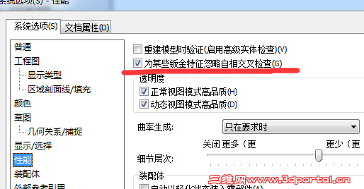

发表于 2015-5-13 10:08:18 | 显示全部楼层 来自: 中国辽宁盘锦
你设置了零边界检查了吧?
 楼主| 发表于 2015-5-15 07:54:46 | 显示全部楼层 来自: 中国北京
阿帕奇 发表于 2015-5-13 10:08 static/image/common/back.gif6 T: T5 _; D/ f) ?
你设置了零边界检查了吧?
3 ?3 I; {  Q: O0 ]8 V( O& e3 J
都是默认的,别的零件没有问题的,就这个深沟球轴承和调心滚子轴承两个文件出问题

发表于 2015-5-25 08:08:42 | 显示全部楼层 来自: 中国辽宁盘锦
hanzhouqing 发表于 2015-5-22 09:49 static/image/common/back.gif: M4 f8 v) A3 [; b! t: }+ O) l) x, h
老大,这个真没有找到呀。。。求截图!
- X7 L- U; w# j) E
如图,试一下; s4 m. N  U. s4 c# q: B& x

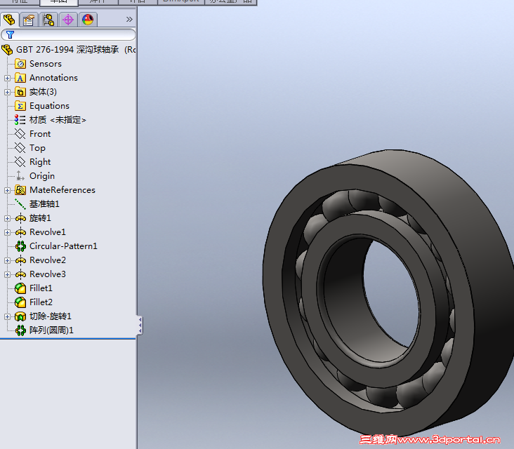

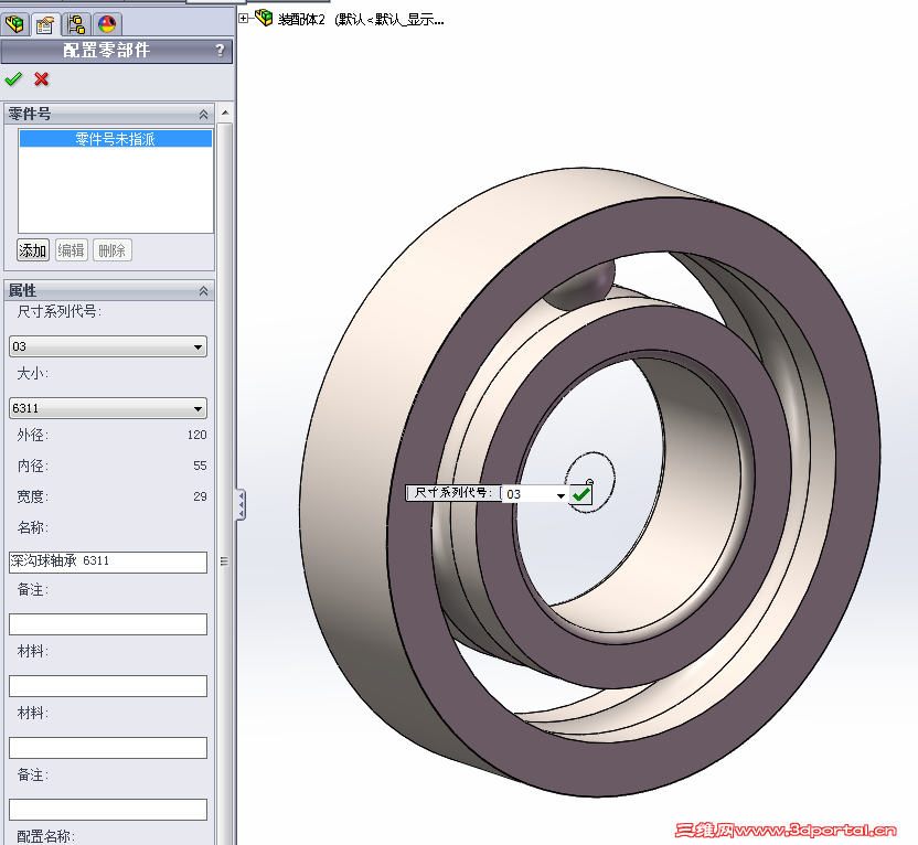

发表于 2015-5-25 22:20:55 | 显示全部楼层 来自: 中国江苏苏州
老大,我看了一下,选项里面我是没有勾选这项检查的,但是TOOLBOX就是会出现问题,轴承与一些紧固件都会出现,附一张图片,不会是安装错误吧。
捕捉
捕捉

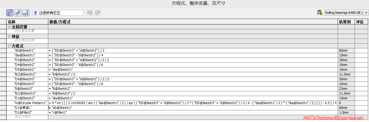

发表于 2015-5-26 06:34:28 | 显示全部楼层 来自: 中国广东珠海
对不起,我在做方程式时有一个方程式没做。请按附图核对并加上。

发表于 2015-5-26 18:24:23 | 显示全部楼层 来自: 中国广东珠海
来,直接给你源文件。SW2012版的

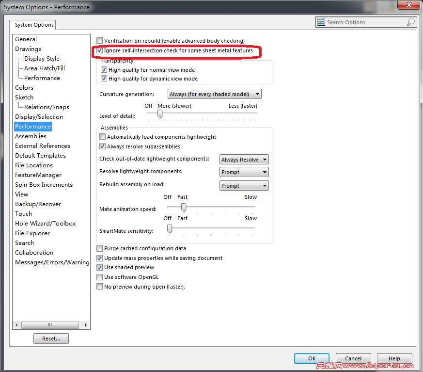

1 _% e. L; \, P- e# U. E打勾和不打勾都一样,不行啊
发表于 2015-5-28 18:27:01 | 显示全部楼层 来自: 中国广东珠海
squi111 发表于 2015-5-28 10:13 static/image/common/back.gif9 h6 q) D8 x8 H7 _; e
直接打开源文件没有问题的,在装配里面插入才出问题
; A' O8 }" ]6 q+ [( ?& \/ z4 ~
调整了方程式,在装配中调入后不会有问题了

这个功能就是对零壁厚的检测,还有一些自特征的忽略

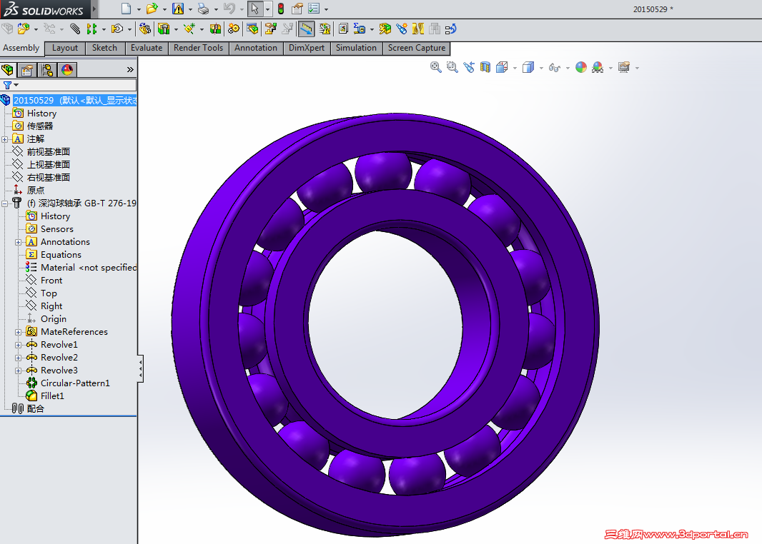

发表于 2015-6-1 08:04:19 | 显示全部楼层 来自: 中国辽宁盘锦
squi111 发表于 2015-5-29 16:22 static/image/common/back.gif
3 F; S8 a  X1 e0 S5 g% N9 \谢谢
+ E9 q7 g$ {& O' f' e  r+ y  _& R这是我打开后的情况
6 k0 o1 {, h# U3 ]8 Z
