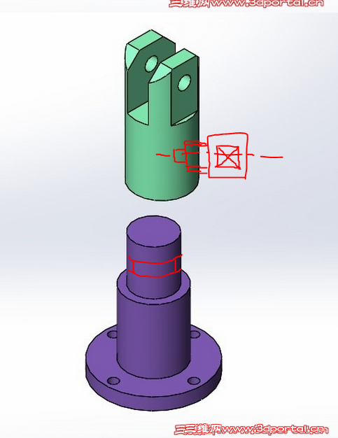

& K' H1 x; Z0 j& h1 U) d' U大家看看,这个吊耳插到这个轴里面是转的,怎么连接?请指点
& l5 w$ T5 G8 V+ B6 a: @
 楼主| 发表于 2015-3-9 15:36:32 | 显示全部楼层 来自: 中国上海
怎么连接他们既能旋转又牢固掉不下来?

单方向的话可以在轴头打螺栓孔,用螺纹,注意不是普通螺栓。

* G9 m; k/ B* T/ X# ^: D谢谢,吊耳 耳朵之间打孔,轴中心攻螺纹孔?用特殊螺栓连接?
, W2 T) s* Q6 `" G" p能说下用什么螺栓连接?
发表于 2015-3-9 16:02:34 | 显示全部楼层 来自: 中国辽宁丹东
使用销钉链接可以的。

# j0 b: Y& z; _, v4 J4 [8 A使用销钉链接可以的。
$ R* `& y4 {+ ]! [( P* A
这个方法很好,谢谢!
发表于 2015-3-9 16:05:49 | 显示全部楼层 来自: 中国陕西西安
定轴上开槽,吊耳轴套上打顶丝,顶丝前面是个圆柱头,卡在定轴的槽内。

简图:6 q$ |, j+ p  ~5 q
发表于 2015-3-9 16:15:34 | 显示全部楼层 来自: 中国湖北黄冈
受多大的拉力? 如果可能可将轴伸出到耳槽一部分,并在圆周上车出卡簧槽,然后用轴用卡簧卡住即可
1 k$ E- V0 T) I' f. u6 E' M 也可以用5楼的结构,但使用3~4个(弹性)球头螺钉在圆周实行径向锁住(这样受力均匀,不会是偏载)。

, k( w" [7 R; c  c5 z9 Z谢谢,这个方法不错,还能适当控制旋转松紧

/ Q( N8 V" {- T# a受力不是很大,是要做一个工装,夹产品(6KG左右)用的,这个工装要前后、左右旋转90度
发表于 2015-3-9 20:26:34 | 显示全部楼层 来自: 中国辽宁丹东
    采用钢珠结构转轴。

: s  k1 `1 \7 w7 e! g  R0 O( g6 }+ y学习了,这样的结构更稳健0 ?. r* y  Y/ M( N4 }
钢珠从螺纹孔里塞进去吗,最后用销钉把螺纹孔堵住?

3 p4 o. O4 `4 u, S2 y6 N" U: T要经常拆的话可以用快换螺丝批头的结构。

改下设计,上面吊耳带凸轴一直伸到法兰下面,法兰轴掏凹孔放个平面轴承,吊耳轴头用螺母锁紧。
