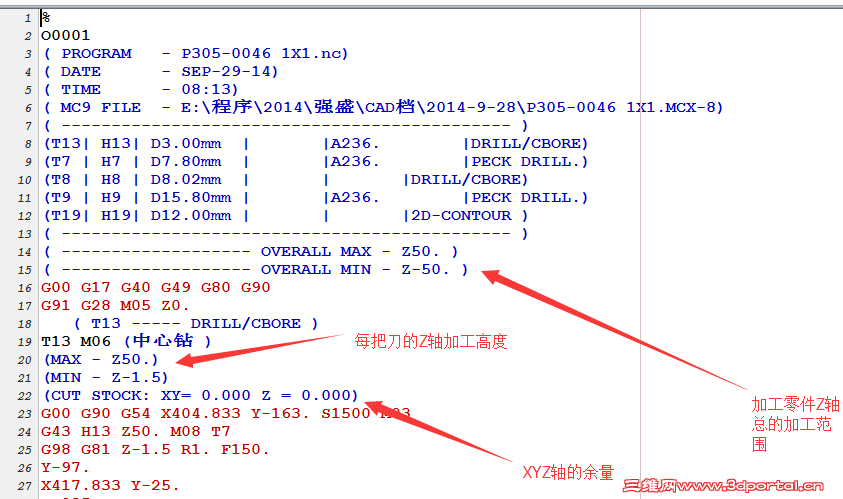

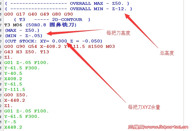

[分享] X8后处理分享,支持3轴,显示加工高度和加工余量
发表于 2014-9-29 08:29:15 | 显示全部楼层 |阅读模式 来自: 中国江苏苏州
这个后处理是我从UG论坛下载的。我自己做了稍微的修改调整。& U# C2 t7 e: X% j4 v: y
希望对大家有帮助。
XXX.rar
22.35 KB, 下载次数: 411

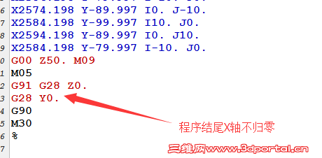

发表于 2014-10-1 09:34:06 | 显示全部楼层 来自: 中国北京
x8版很少用,x6顺手些
发表于 2014-10-1 14:58:12 | 显示全部楼层 来自: 中国湖北鄂州
我的后处理从来都是用当前版本的修改,一直不敢升、降级使用。
发表于 2014-10-1 18:46:40 | 显示全部楼层 来自: 中国湖南衡阳
能不能把M01去掉了   谢谢楼主
