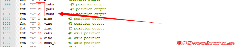

原谅我文化程度有限,没上过大学,专业术语或许表达得不对,纯属猜测。8 O* a4 `& G$ V  w" _
今天和开花交流,才晓得海德汉的NC格式那么奇葩,居然要输出所有正数的+号
# L& g- C+ J  w" q5 W3 w: K, ~; L4 o
, Q# a) w+ `8 |3 l4 ^' |; C
Xyzbc比如x+123.,y-123,z+158,b-35,c+25.如何把符号+输出,每行都输出
3 Y5 C. L- W# |7 z4 @
  c8 W# \: w5 }其实在MC的后处理里面实现起来太简单了,% B+ W+ Q& ]9 {0 g
先定义一个新的数值输出类型序号,比如这里我定义的是   21   直接在前面加+号就OK
0 s3 l/ T. q; W  Z/ ?( X# v QQ图片20140816213939.png ) G4 ~2 y2 B4 C5 y$ i5 H
再把需要不省略正负号的字符定义成21  如下图把X Y Z的绝对值输出定义成218 I4 m: t) V2 r7 `
$ j- y2 a6 l% E" e+ Y$ b' w. O9 C; S+ I
5 U. J, @! c6 q/ H# ^9 d: ^$ o/ A, N% g' Y! T' m3 a4 Y7 c
达到的效果如图( Y$ j8 U% F- G6 H* P# V! k, Q8 y3 u
3.png 2 O9 ?; {2 ^: p% L6 @
5 F: Z$ K3 k7 s4 Y+ Q8 m8 b- n

+0.4 +0.3# U# D$ p9 t% F) N/ P
前面的0.4是英制,后面0.3对应公制5 |1 K( R4 b( n" ~/ I
  N% ^% H- U! U: }+表示如果是正值,强制输出+号
/ e! A9 O4 D. Y9 m( Y( i+ W0.4 其中0表示小数点前面输出位.
. s2 w2 l$ A  L.表示小数点
* @) o0 u% }8 Q) S0 H5 c3 Y, P% \4表示小数点后输出4位

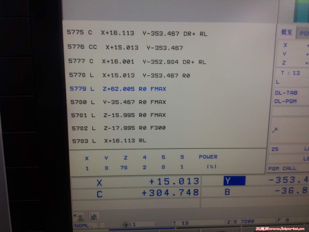

发表于 2016-9-10 11:25:20 | 显示全部楼层 来自: 中国广东深圳
楼主不说我还没有注意到!
' j% d! z" B7 f6 o现在附海德汉iTNC530的程式照片一张!
