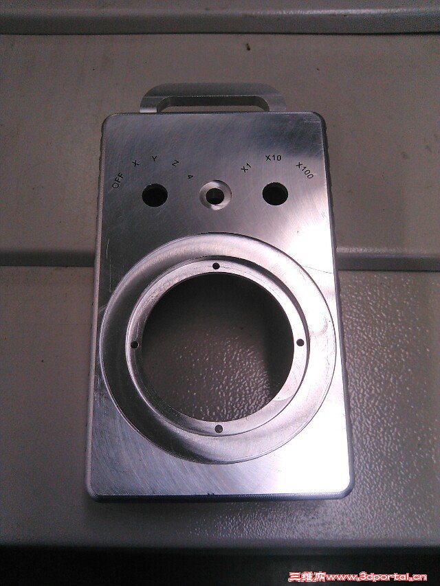

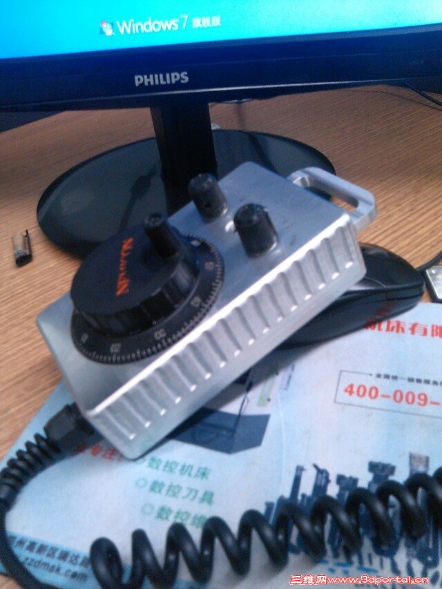

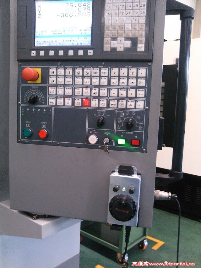

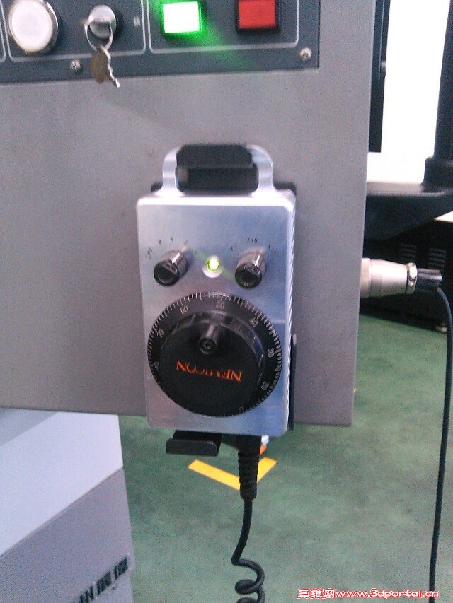

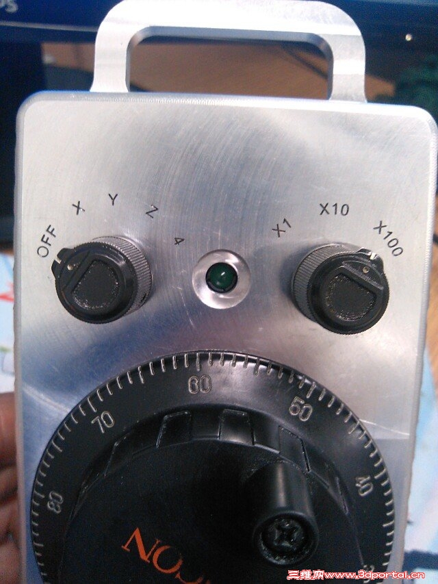

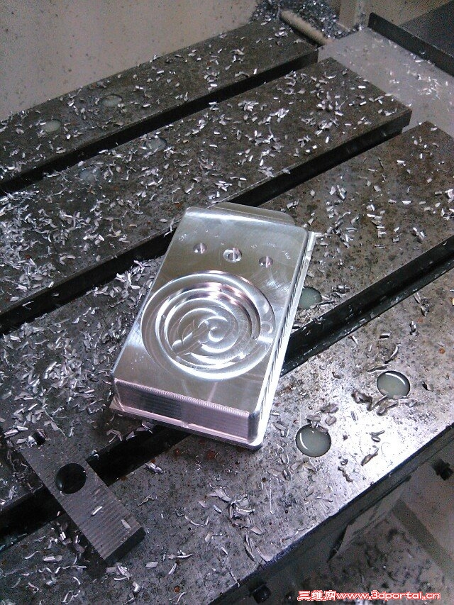

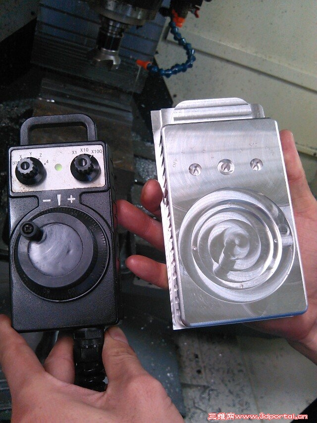

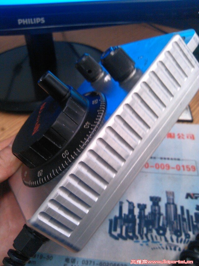

手轮摔烂了,自己做了一个。# L' X" J: ?4 P3 F! `& W  E

发表于 2014-7-20 14:20:11 | 显示全部楼层 来自: 中国山东青岛
万一漏电 岂不出大事? 建议加工个塑料的
 楼主| 发表于 2014-7-20 14:24:54 | 显示全部楼层 来自: 中国河南新乡
qq115468637 发表于 2014-7-20 14:20 static/image/common/back.gif
& I9 c. c8 b- L6 d万一漏电 岂不出大事? 建议加工个塑料的
- N/ I4 f" q, H9 X- n" L
所有的接线头跟外壳都绝缘,根本不挨着,再说了,这弱电才几伏呀。

发表于 2014-7-22 16:59:35 | 显示全部楼层 来自: 中国河南新乡
你这手轮壳成本怪高呀。
发表于 2014-7-24 08:17:58 | 显示全部楼层 来自: 中国浙江温州
漂亮,里面喷个绝缘漆更好

发表于 2014-7-24 23:50:26 | 显示全部楼层 来自: 中国四川成都
用黑色聚甲醛做岂不更好 绝缘重量轻 涂层都免了!

发表于 2014-7-25 09:07:37 | 显示全部楼层 来自: 中国湖南岳阳
做几个试验品可以,批量生产要大出血了。1 l4 c# {8 k$ U: f5 C- \
