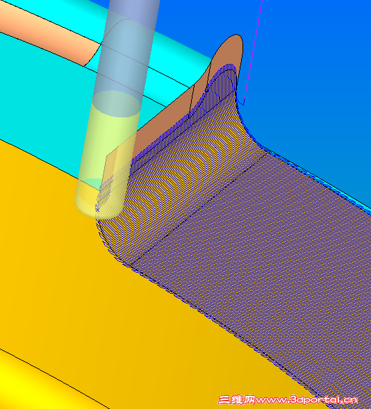

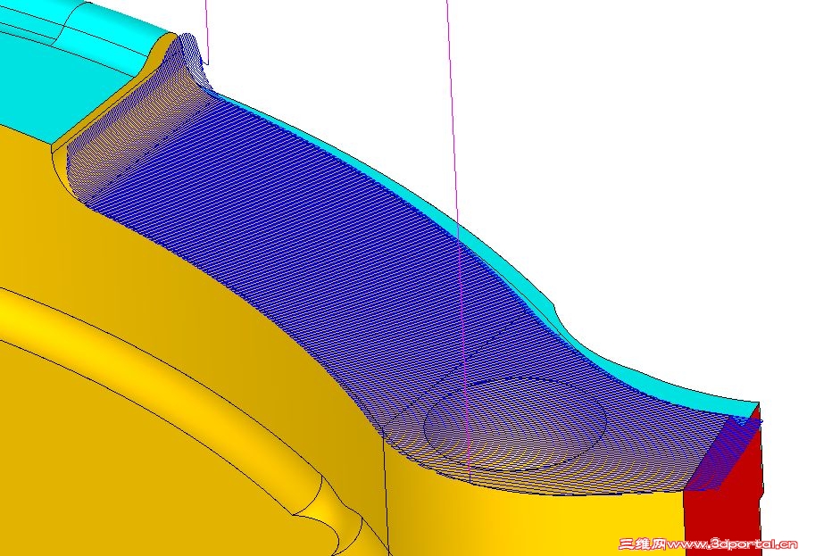

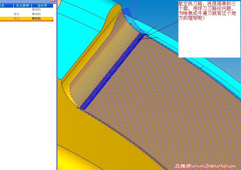

[已解决] 为啥我的航空洗刀路起褶皱呢?

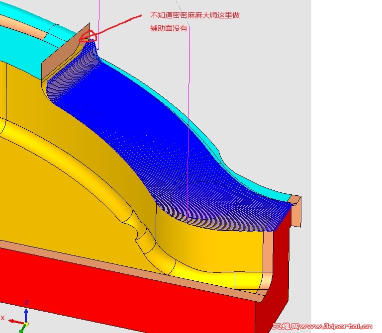

发表于 2014-5-12 08:27:28 | 显示全部楼层 |阅读模式 来自: 中国上海
版主,各位大哥好,
2 y! V" V$ L& u) e一个简单的刀路,发现为啥起褶皱呢?
0 s4 m1 D5 @/ S. C. i  U# _8 u奇怪的是用球刀就没事,用牛鼻刀就有事,有q有告诉我尽量用球刀做程式,) M4 m9 y- F- ]+ M
我不相信哦,恳请版主和哪位大哥出来说下症结在哪里?
# [1 }9 D# I  U& n2 |1 f附件有ce10.0的文件。1 U; P2 W) \% B5 D8 B
谢谢哦

发表于 2014-5-12 08:39:10 | 显示全部楼层 来自: 中国四川达州
牛鼻刀要用刀具中心计算,特别是球面,好像没有其他好的方法了,请斑竹说说哈。。。。

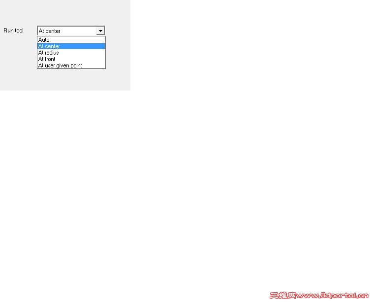

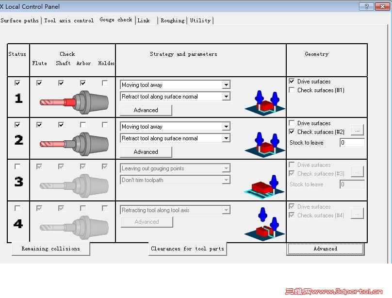

发表于 2014-5-16 14:09:15 | 显示全部楼层 来自: 中国浙江绍兴
中心计算+干涉  就可以解决了:

 楼主| 发表于 2014-5-16 17:54:55 | 显示全部楼层 来自: 中国上海
说句实话,真的搞不定,试了70次改各种参数,达不到你的境界,恳请截图说明下,拜托了
发表于 2014-5-17 15:41:08 | 显示全部楼层 来自: 中国四川达州
mashyu 发表于 2014-5-16 17:54 static/image/common/back.gif
7 k4 T" Y0 Z0 q1 ]说句实话,真的搞不定,试了70次改各种参数,达不到你的境界,恳请截图说明下,拜托了
  a' ]+ J, p7 L' ?3 a3 b/ c a.jpg b.jpg c.jpg
4 p" R& u* H; _  I/ ~( R3 ?
密密麻麻 + 5 应助
 楼主| 发表于 2014-5-18 11:56:04 | 显示全部楼层 来自: 中国上海
非常感谢楼上的解答,我尝试下你的方法,搞定了,多谢哦
发表于 2014-5-25 17:22:47 | 显示全部楼层 来自: 中国湖北黄石
那面不是平面吗?0 e6 v. }$ t: J; A& j/ F+ {. K1 w+ X
发表于 2014-5-25 17:37:36 | 显示全部楼层 来自: 中国湖北黄石
/ t! C$ Z# l9 B: d  m' ?$ d" _这是刀心计算啊,怎么会这样
