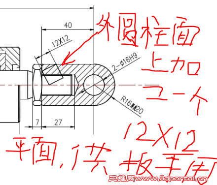

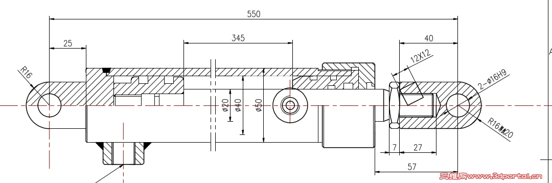

如题,油缸右端螺纹处尺寸12×12是什么意思?

是不是M12-6H与M12-6g相连接的意思?

发表于 2014-4-19 11:26:12 | 显示全部楼层 来自: 中国山西太原
应有其它视图,12X12肯定是图中方的尺寸,至于是凸方或是凹方,还需其它视图来表示。

发表于 2014-4-19 12:47:59 | 显示全部楼层 来自: 中国陕西西安
cnsdwsm 发表于 2014-4-19 12:32 static/image/common/back.gif( M" ?. I6 b1 F. L8 s( z$ g) N
应该就是这样。
! s- E  v! g" Y5 I类似下图:+ [8 ^/ L. k- G" a
8 |! s* o( m* F0 P
自流井 + 2 应助

发表于 2014-4-20 07:47:15 | 显示全部楼层 来自: 中国江苏南京
图纸表达不清楚,错图、漏图还是偶尔会有的

发表于 2014-4-21 14:44:35 | 显示全部楼层 来自: 中国辽宁盘锦
那个孔不能做扳手空用的,是有公差配合销子用的,你做扳手孔,会把孔破坏掉
! H! Z6 B; [9 x# ?. q7 G  m12X12就是扁,给打扳手用的
. J: B( D/ J7 ?( m7 j该用做哪个,必须用做哪个,不能乱用
9619 + 2 技术讨论

发表于 2014-5-1 22:55:23 | 显示全部楼层 来自: 中国广东潮州
我爱用acad 发表于 2014-4-19 12:47 static/image/common/back.gif# Q# U6 j& O8 `0 }0 V1 O
类似下图:
, ~  e) X+ i3 S* ~
如果这样,为什么标注线是斜的?
发表于 2014-5-3 16:18:12 | 显示全部楼层 来自: 中国天津
如果是扳手卡口,为什么是斜的?
发表于 2014-5-3 17:01:58 | 显示全部楼层 来自: 中国陕西西安
ㄖㄖ祥志 发表于 2014-5-1 22:55 static/image/common/back.gif4 m% Y$ D; W; _
如果这样,为什么标注线是斜的?
2 W# L9 i9 k6 i应是错图、漏删了。

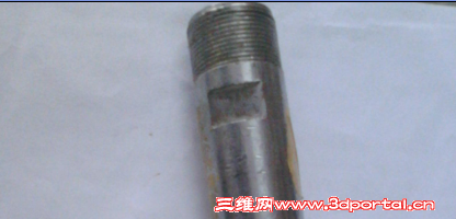

 楼主| 发表于 2014-5-13 10:37:43 | 显示全部楼层 来自: 中国江苏苏州
油缸右端M12的螺纹太小了,生产回来就折断了。

发表于 2014-6-26 11:33:26 | 显示全部楼层 来自: 中国河北保定
这视图。。是剖了,还是剖了,还是剖了呢~~~~
发表于 2014-6-26 20:57:45 | 显示全部楼层 来自: 中国浙江嘉兴
活塞杆端加这个方杆的作用是什么?是插在其他零件上的驱动这个零件的,还是转动活塞杆用的?求教!
发表于 2014-6-27 09:10:26 | 显示全部楼层 来自: 中国湖北襄阳
12X12就是扁,给打扳手用的
