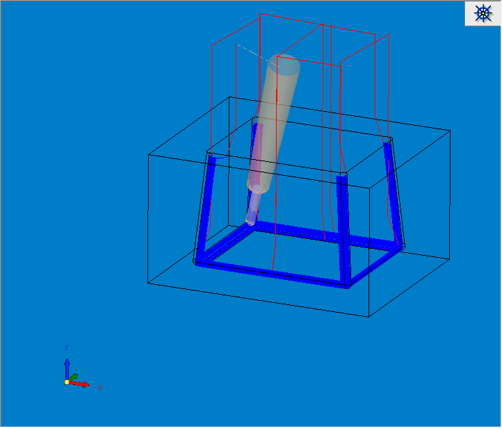

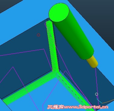

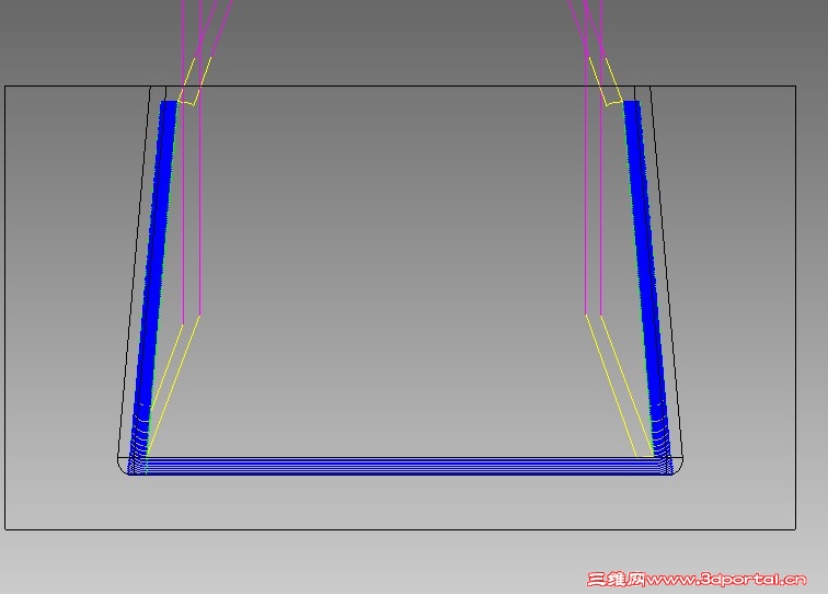

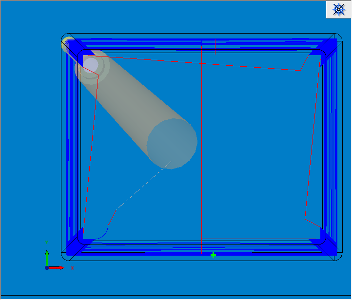

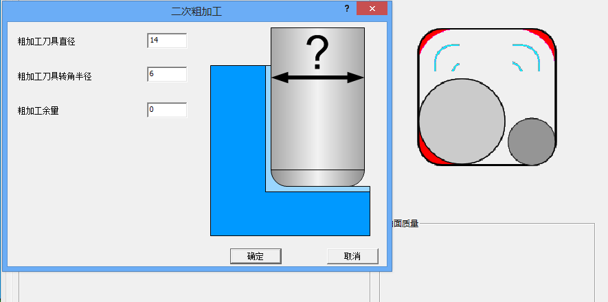

      D6R3的刀子加工      参考刀具是D12R6   ,
4 X( M- o0 E8 P4 H$ O4 r     . B9 g5 [4 E9 t
     一个刀路做,定向N个刀路合并起来没意思  体现不出软件的智能化,只能说明你体力很好,适合搞体育。4 l/ R' e; s+ ~! K8 k
    # |6 u* z# Q4 M: w- K
    不服的直接上图就可以了
' R# r; o+ z# {* \1 I2 F; P! T$ | 1.jpg 8.jpg 2.jpg 3.jpg 6.jpg 5.jpg 4.jpg 9.jpg
! @' S- C! g' p+ p5 v
密密麻麻 + 3 欢迎交流 做的不错

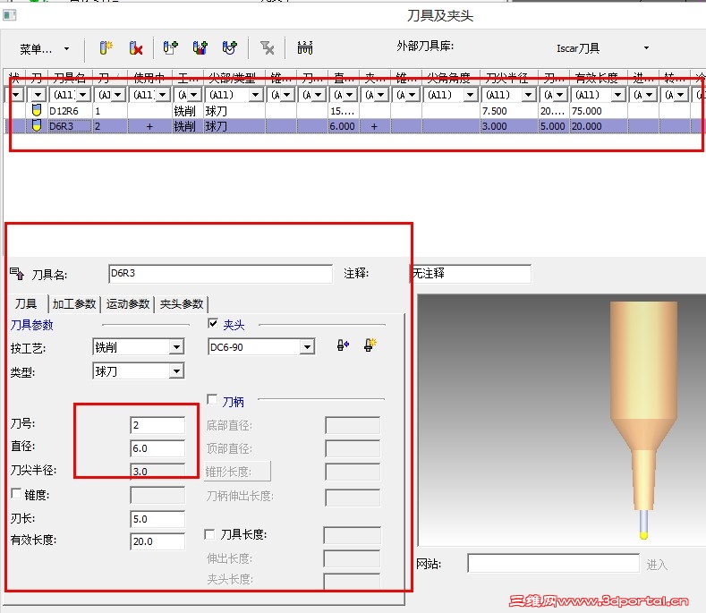

  你看清楚了我第一句话吗?;      D6R3的刀子加工      参考刀具是D12R6
8 d/ ?- J3 T7 ^  就是D12R6的 刀子走不进去的地方用D6R3来加工,看清楚了再来

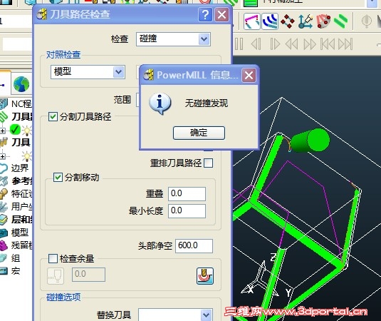

你怎样确认小刀加工的地方是上一把大刀完全没有加工到的地方呢?而且没有空刀?参考刀具是让软件自动识别
# Y& K* ]. ?& s7 r" S6 F, l% y大刀没有加工到的地方小刀来完全加工、刀路不多不少,智能化高,加工效率高、你的刀子在心中,刀路也会在心中,你编程可以不用电脑了
