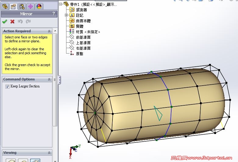

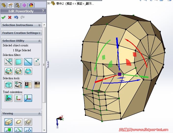

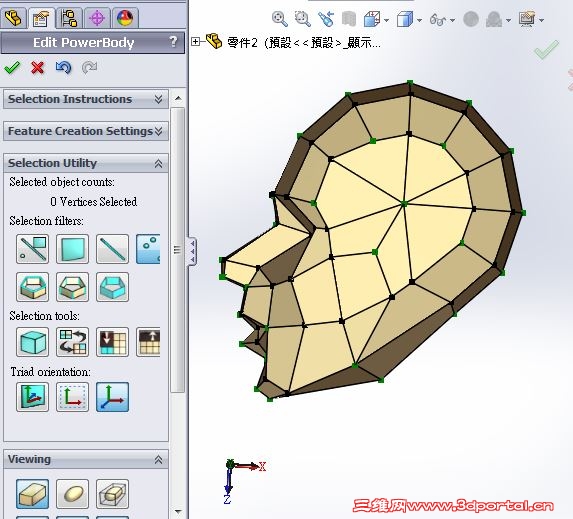

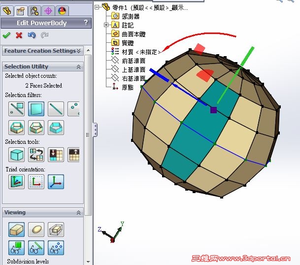

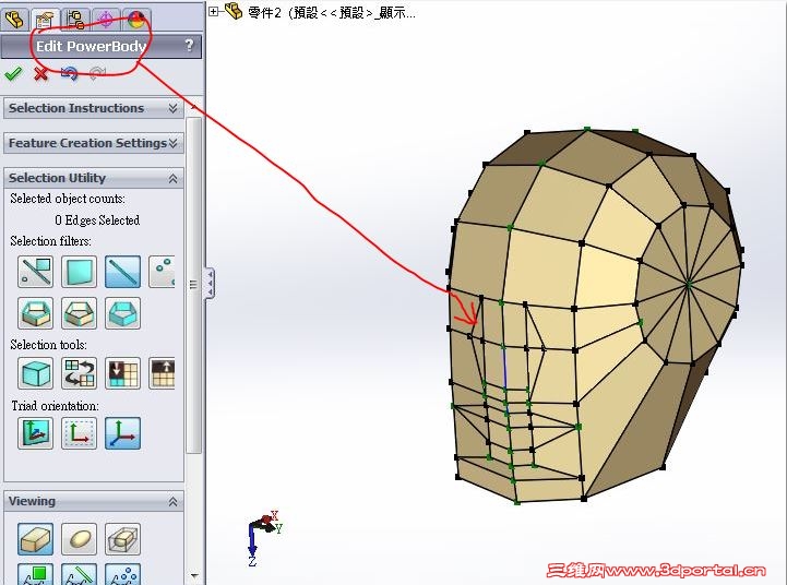

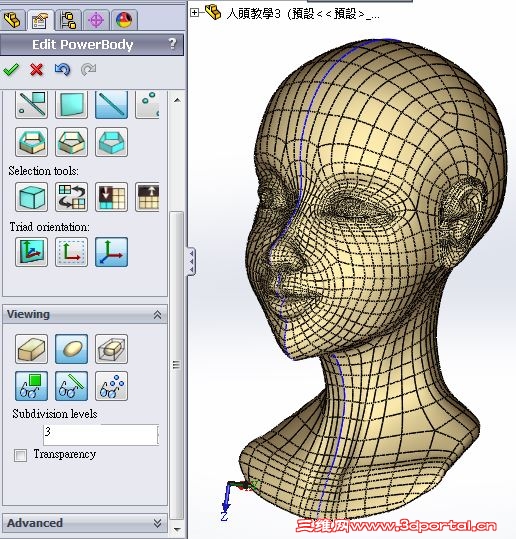

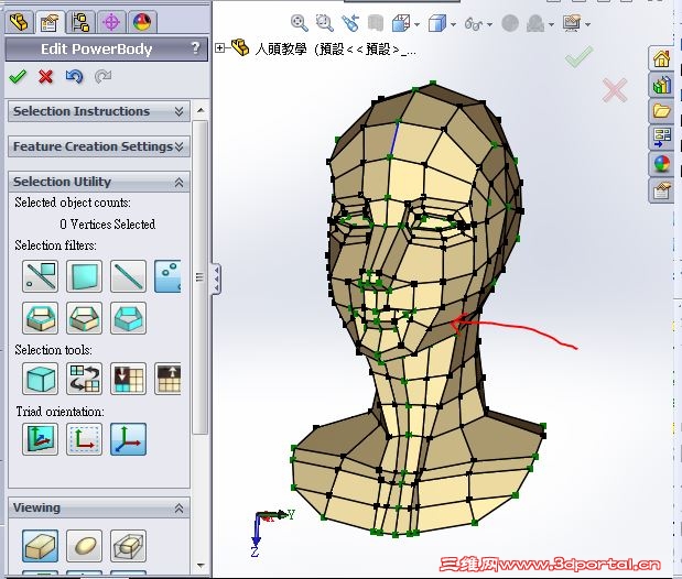

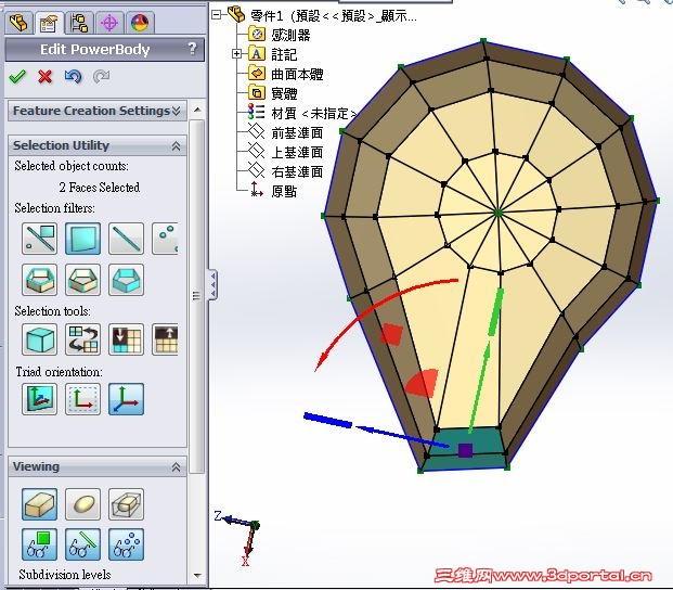

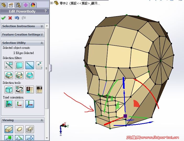

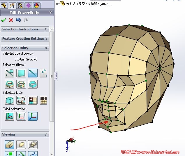

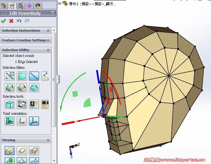

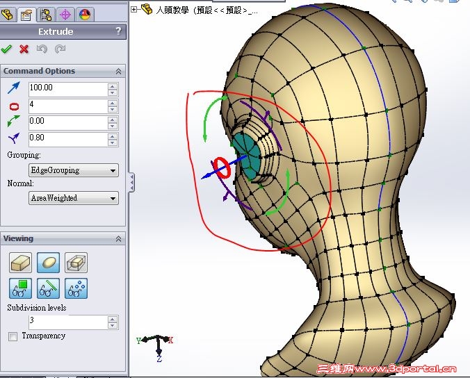

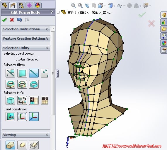

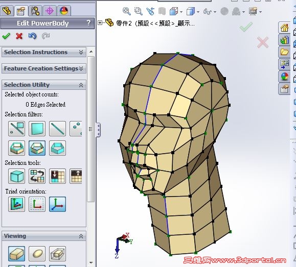

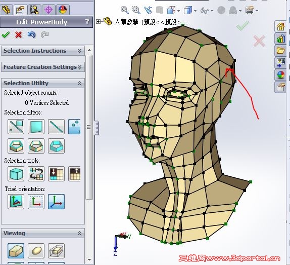

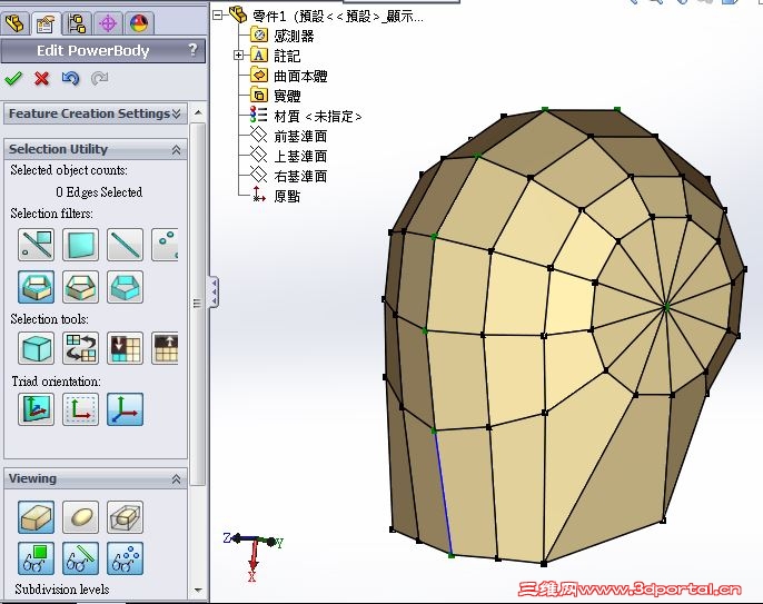

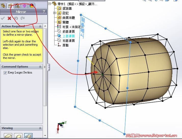

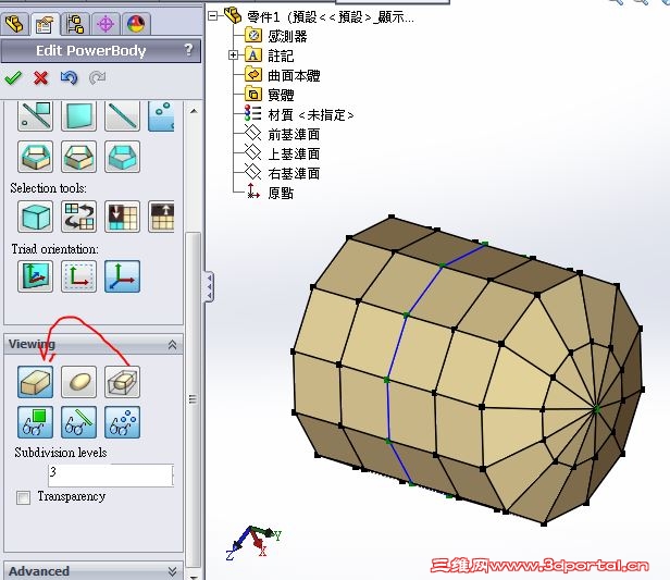

发表于 2013-12-19 16:19:03 | 显示全部楼层 |阅读模式 来自: 中国广东深圳
power surfacing 画人像方法演示& i4 j; O- G6 x& o& G7 X
有鑑於許多人有這插件在運用上還不上手
, p1 Z8 q/ d1 {, f: \& _: A特將個人使用經驗分享大家,希望有益於大家練習.
6 O* s" {$ N, J/ J(本人並非銷售軟件方,純屬興趣分享)

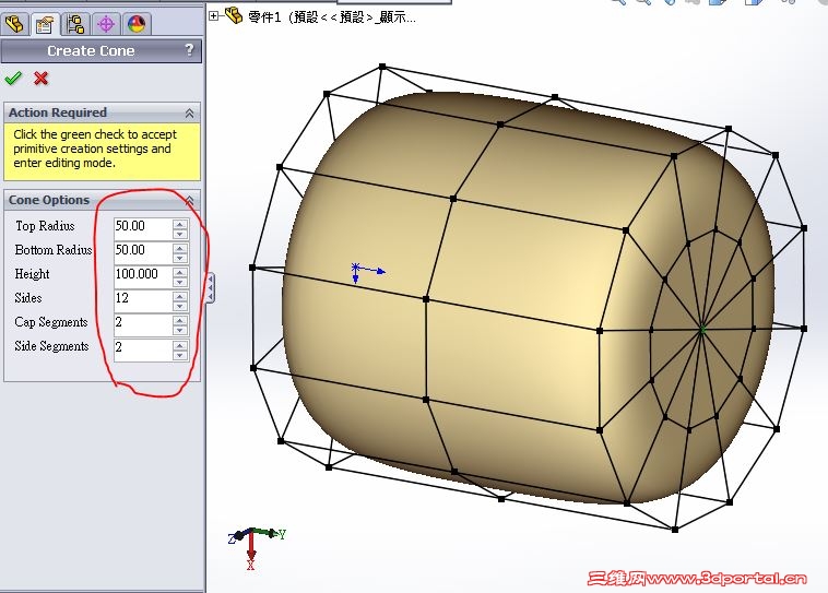

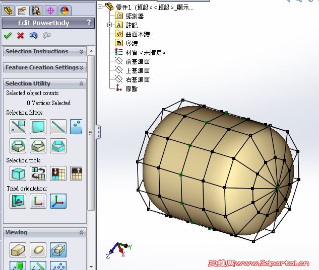

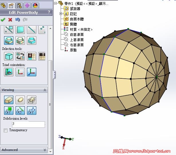

( ^8 Y/ R7 ~: p: c* x! Y" M- d8 W由建立圓柱體開始5 }9 H! d) s$ m
g1.JPG " ?, g2 q2 A, H% f% ^6 A
6 Q* _/ @4 m- B g2.JPG
& k2 S/ a& G  C g3.JPG / A0 {7 ?' f- |, l* S, [0 ~* F" h
. v" s" ]; g' e" R" p' v g5.JPG 4 X# o$ ^0 R4 ]. g$ P
  f, B7 ^1 u& k! i9 a% @) C' x: n g8.JPG 8 U$ y2 x" U+ P# `# t* n
- D; }. ~$ }, r( X$ p ge1.JPG 7 Q' g3 e1 u* }3 l# t1 [
ge2.JPG 3 G* p/ }" R9 m- b- q  U
3 P; ?7 u- _7 E+ k1 y8 o  Y
* Q: E& _0 }3 X" M% U
参与人数 1三维币 +30 收起 理由
阿帕奇 + 30 大师!

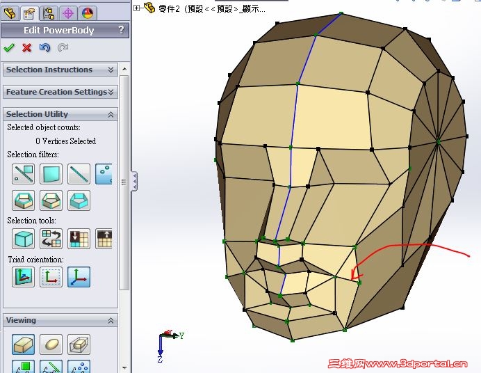

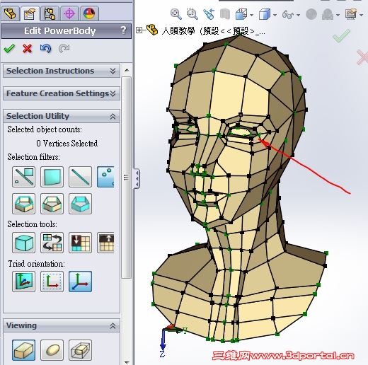

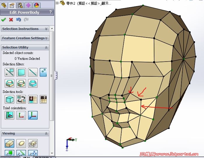

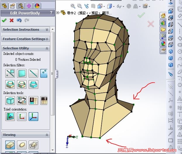

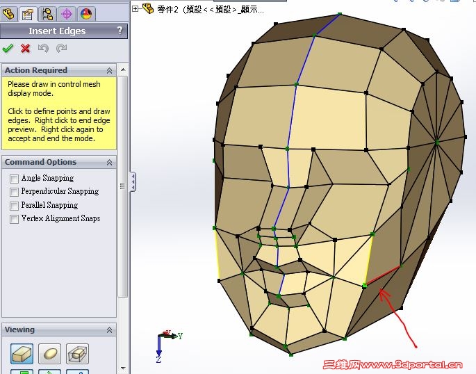

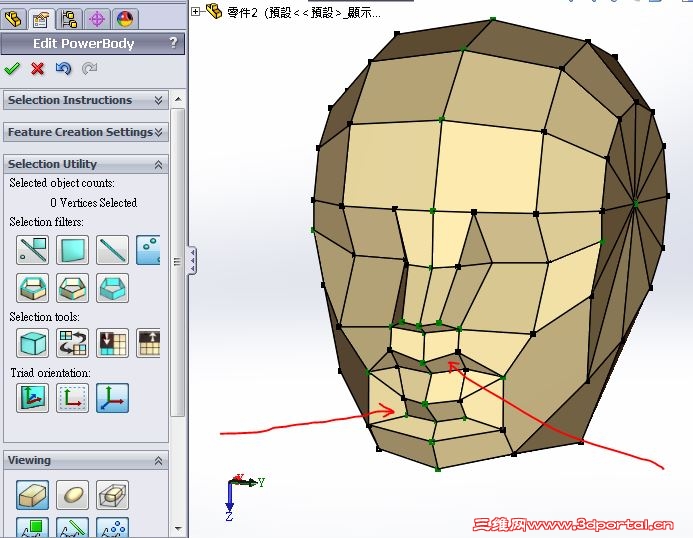

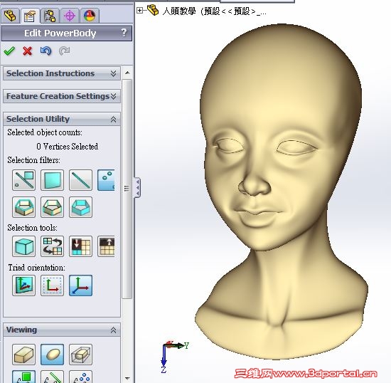

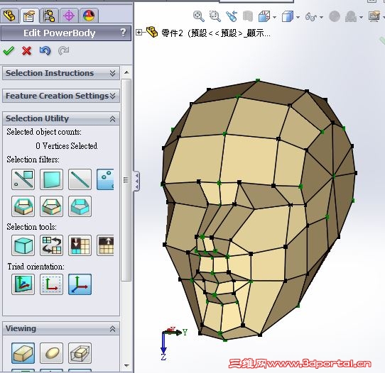

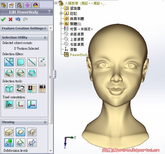

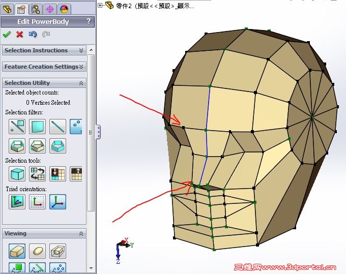

 楼主| 发表于 2013-12-19 16:22:36 | 显示全部楼层 来自: 中国广东深圳

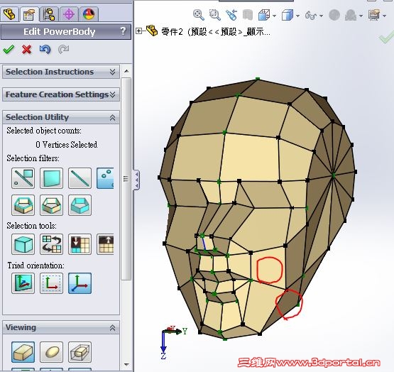

繼續畫五官過程
% e% U7 y4 Q9 |" ]- h' w h1.JPG , \% Z( S5 b; n0 ?, @
0 n8 t5 `7 @% n% V. E7 L+ p+ V, B
h2.JPG " q/ O# w9 k# k- N
h3.JPG ) b% P. V( Z- q& J& K. b9 I
h4.JPG * `" G/ G9 [7 Z, }& V
h5.JPG 5 K5 S2 n9 W6 [5 _3 p
h6.JPG " ~' O) V% x' }. k( `' r
9 ?; Z4 C# J7 j h8.JPG 1 O( a# {& W0 I, Z
h9.JPG : ]+ h; x+ ?- O6 X9 C0 P+ Z
: x3 S/ s1 Z7 @0 B/ [* V2 M6 X9 q9 l+ D6 G

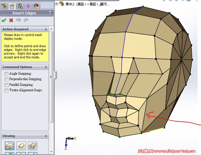

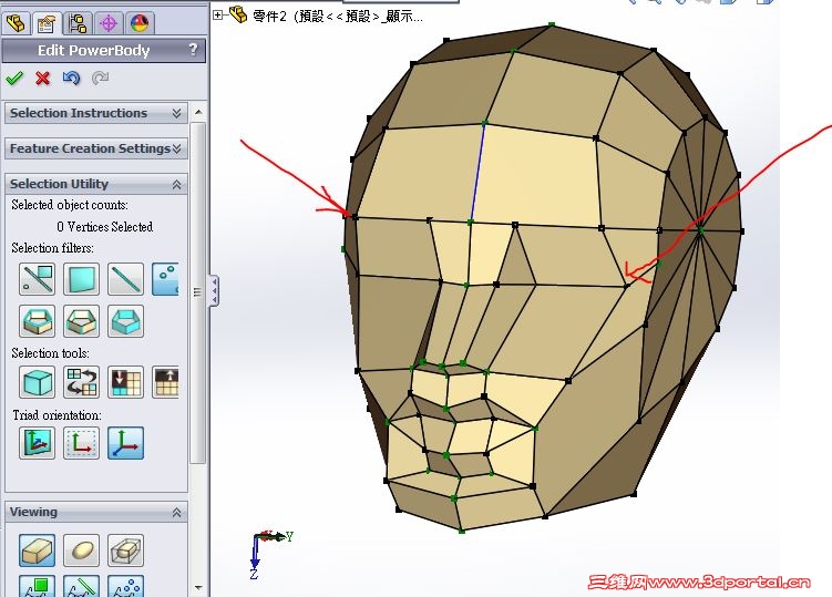

 楼主| 发表于 2013-12-19 17:00:37 | 显示全部楼层 来自: 中国广东深圳
五官加工
- m$ U  g1 j/ |  q9 E he1.JPG
$ D& {. f: @9 }8 U" f# s he2.JPG * [4 |) [* I* p
+ D& ?0 \1 ]4 x: A he4.JPG
: c0 {% B; @. Z4 `" U he7.JPG 0 ^3 ?- q$ o- U, ~4 }; Z& J
' B6 R. f, U0 H- X' g* m& i! a

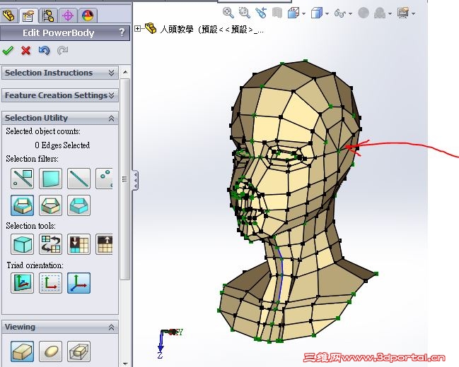

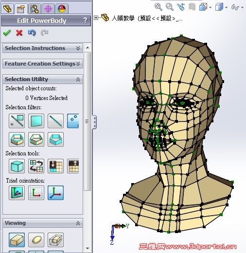

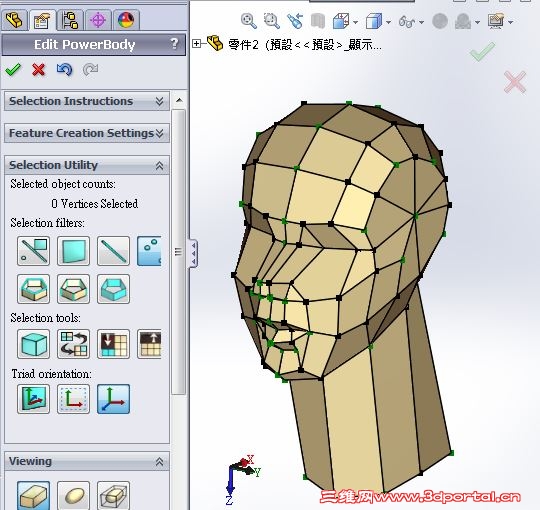

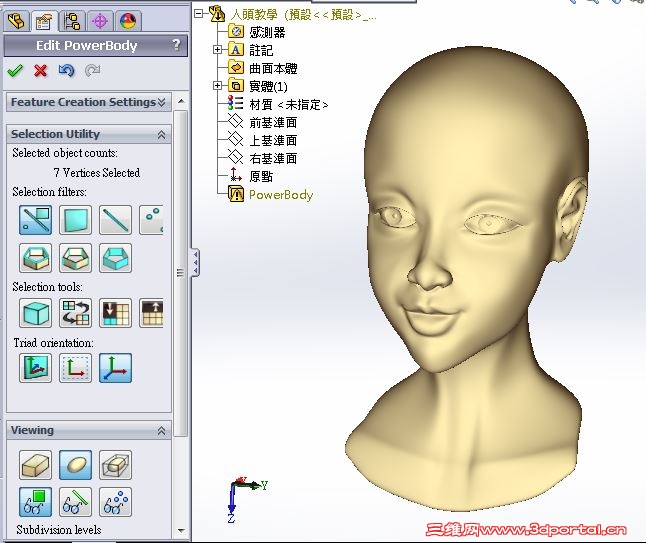

 楼主| 发表于 2013-12-19 17:02:45 | 显示全部楼层 来自: 中国广东深圳

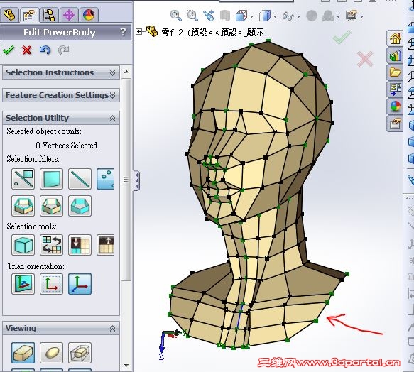

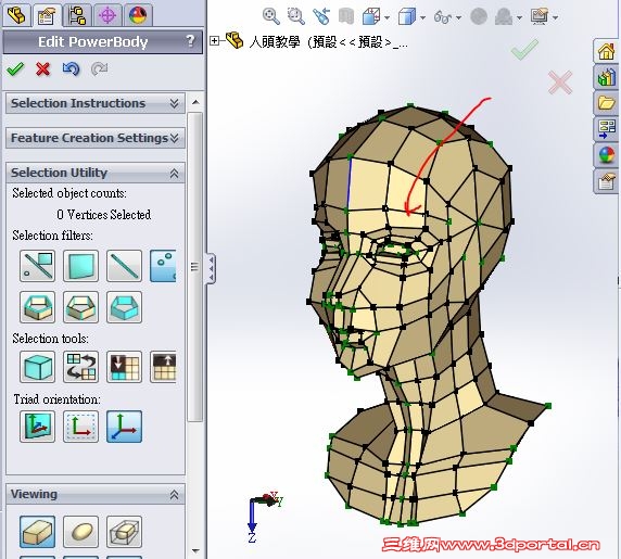

画上胸肩頸( i' b8 Y# v# |  `% n& z/ O3 C
: F" K8 I( S* j hea1.JPG
3 U* U  |0 S! K' u. r: G3 B% H hea2.JPG & B# f, K! L) \- F" y+ `2 j
hea3.JPG 7 S9 o6 ]: j: _9 }* s
1 U5 l' k$ l2 N$ C  B4 I0 _) J/ O% d6 E

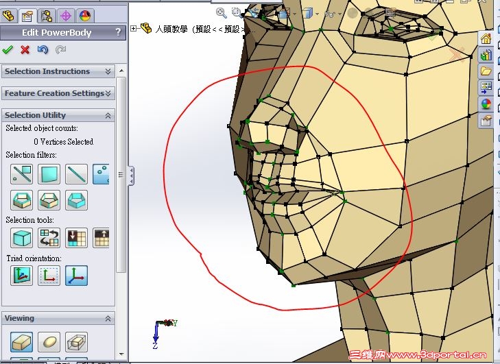

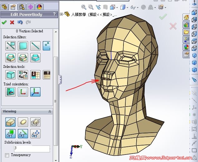

 楼主| 发表于 2013-12-19 17:05:31 | 显示全部楼层 来自: 中国广东深圳

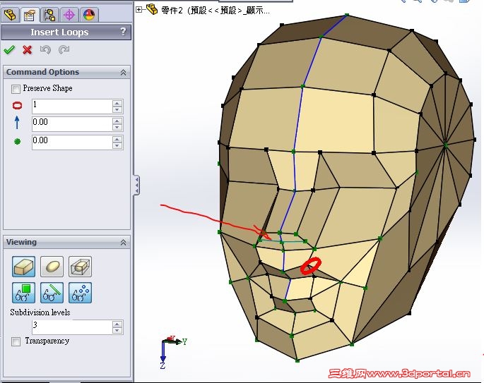

細画眼鼻
5 W$ r! p/ \4 g" i: M hea4.JPG # C7 t1 x/ b3 ]3 S' O
hea5.JPG ! x$ ^& N' Z9 h) P1 `- o) O
$ R5 Q, s- ^4 o/ B hea7.JPG
6 `4 K& F9 \: d+ \  R# m. S hea9.JPG 5 Q5 N; m8 p  b# F- t, m8 A
; ?' o1 U- O3 `3 h8 \ head2.JPG 2 A: ]7 N; L# K! D" \* v# S2 W
  b7 \- P  n2 `1 M8 E, d- a* _+ C: j$ g1 e8 l; H7 Q$ |. D$ k2 V

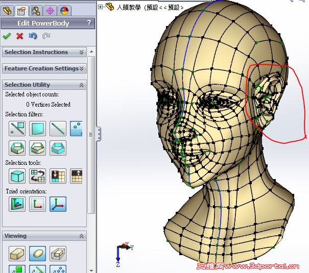

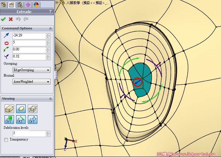

 楼主| 发表于 2013-12-19 17:08:18 | 显示全部楼层 来自: 中国广东深圳

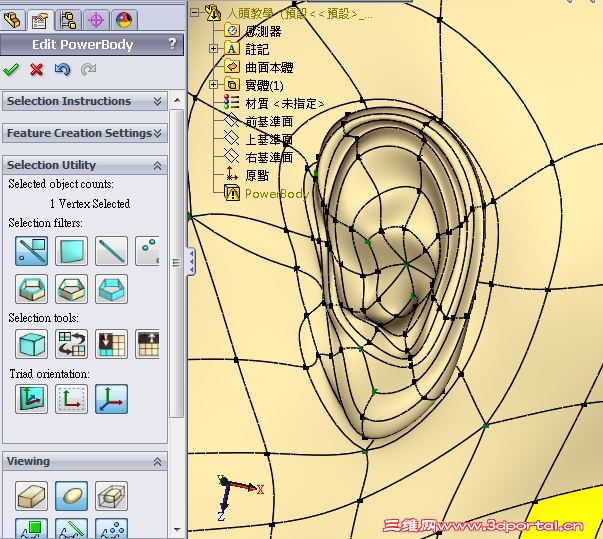

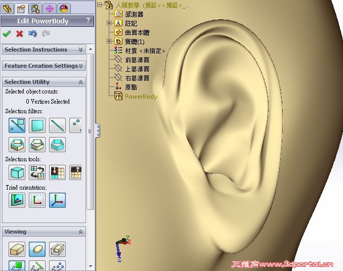

畫上耳朵& F5 {) {6 E/ X4 ?5 d" n. b
  _3 o2 {# w" R3 z% z. m$ a. J head5.JPG 5 M# L3 W  V* M3 M  J( }1 m3 t  t$ x
, |) b/ o& M8 D# O* q( F4 f( F* p8 }, ]. q; ]) m
$ W) Y# e, t. R) U' c" x head61.JPG , ~; {9 R4 d3 v$ c
head62.JPG ; w# b. @! d+ p5 R: G/ I5 V
: m: D0 X; i5 W$ L4 H2 p head8.JPG : q0 f" U; G" a( B  @" D# F1 b
# m1 x7 L# l& d, \* w5 t: ?& h. T+ X
1 o" o5 ~2 _( B# m2 j* C  H
; l# j" i2 |% \2 b

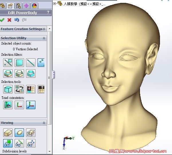

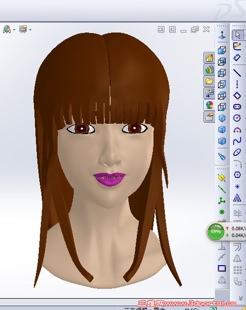

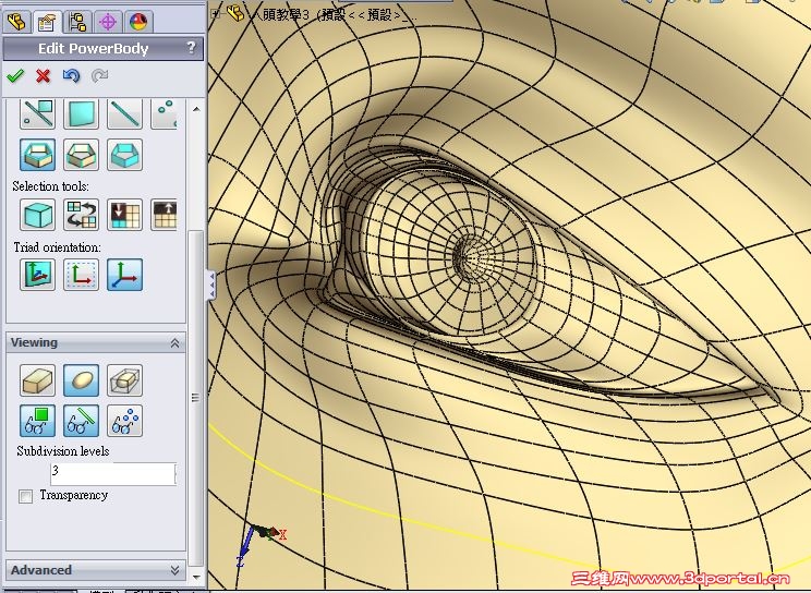

 楼主| 发表于 2013-12-19 17:09:56 | 显示全部楼层 来自: 中国广东深圳
! l5 O( t6 t2 b7 w, V0 x" M# y1 E. Y7 a

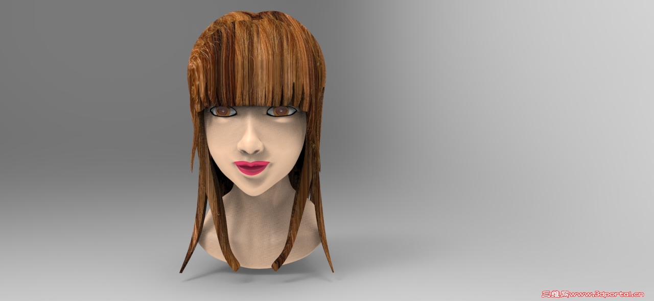

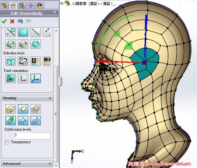

精画眼瞳
6 r% V! f* }0 }. [* b; E head92.JPG 7 `3 n9 @4 K1 H, K! u
2 N& F/ m+ k8 V0 j  _* k, t, G head93.JPG 3 T3 ^) h4 O% P+ q: s
head9.JPG 1 r/ f! B" ^1 A& X8 L# v# R
发表于 2013-12-19 17:47:14 | 显示全部楼层 来自: 中国江苏常州
大神啊,虽然估计用不上,还是叹为观止。
发表于 2013-12-19 18:07:33 | 显示全部楼层 来自: 中国江苏常州
第5步就不像了,就是镜像完以后,是不是该买块豆腐撞死。
