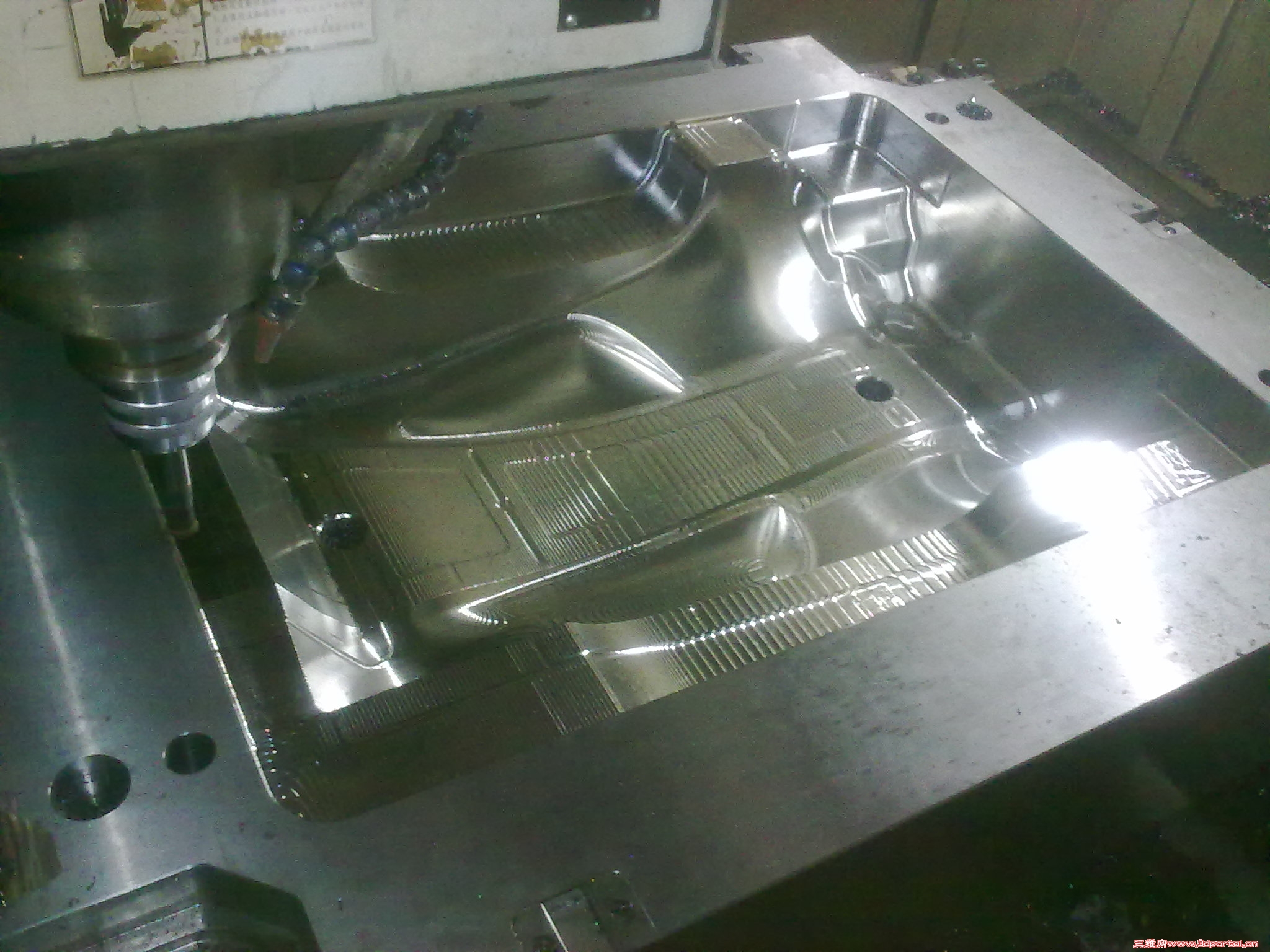

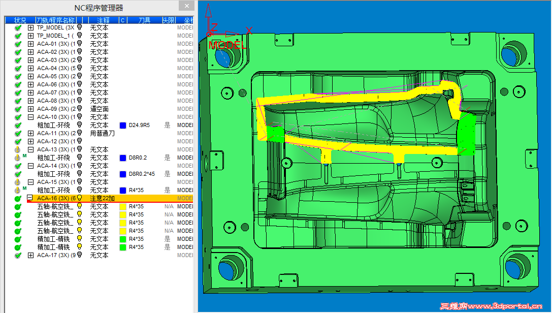

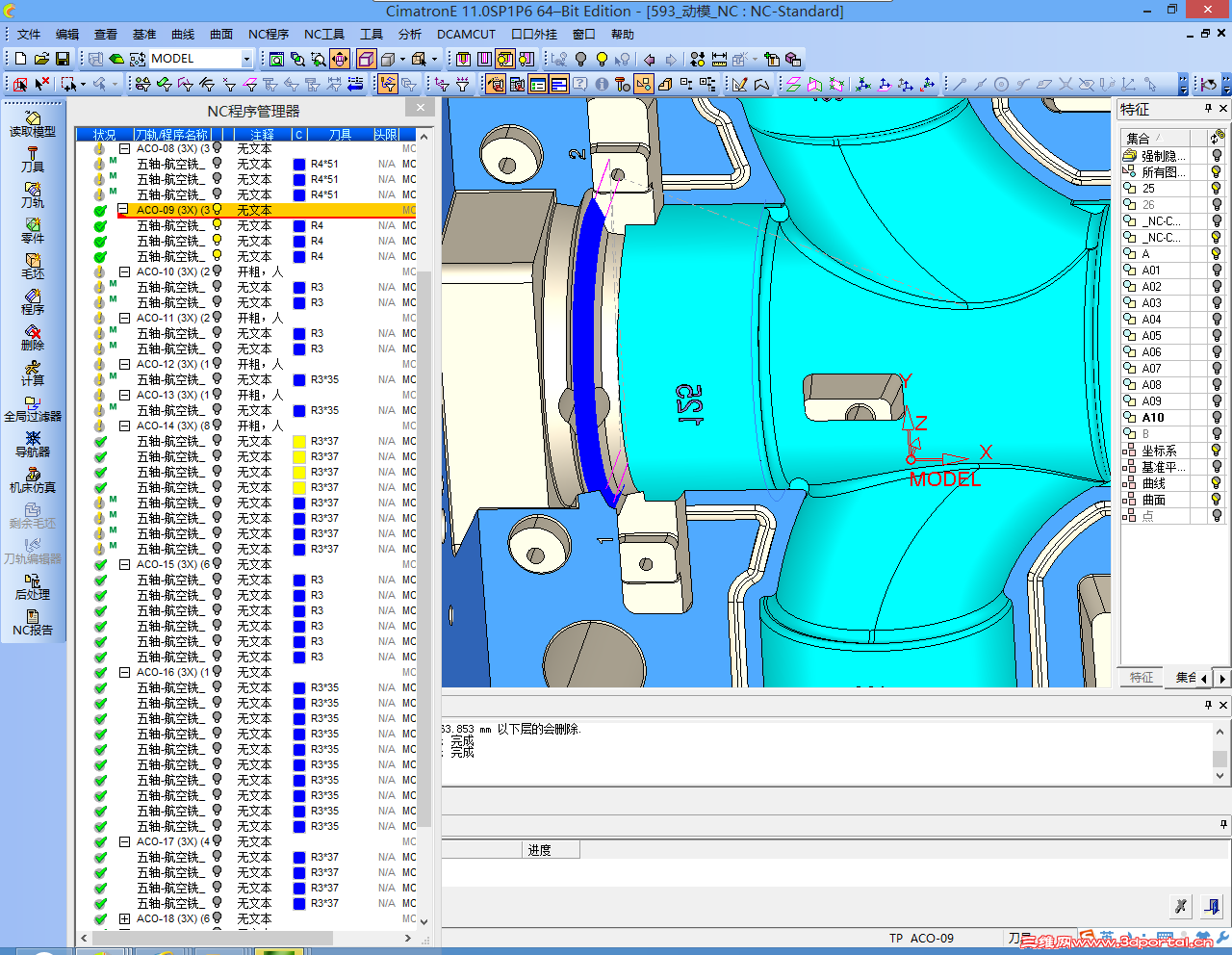

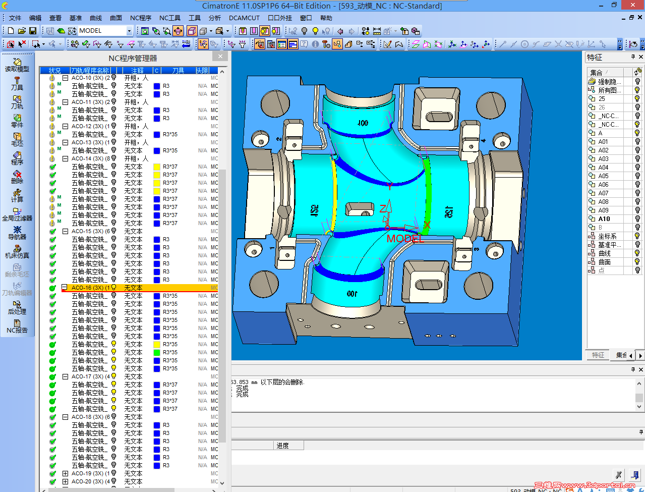

五轴航空铣,已经慢慢的演变成最常用的功能了,当年还不知道航空铣这个功能的时候多没有想过怎么用,在去年的一次偶然看见人家的模具分型面加工出来很漂亮,刀路痕迹是沿着分型面走的,那个时候只会等高加平行加工的我.就开始慢慢的研究五轴航空铣里面一刀出的刀路,第一次使用觉得有些R角比较小刀具比较大的地方计算出来的刀路看上不理想,我放到机床上加工,结果让人意外的是,效果非常好,之后每天晚上加工加到1-2点钟每天研究里面的参数,不断的莫搜,重复修改参数,比对效果,才完成今天的技术,最近又开始研究2粗,如何让没必要加工的区域不加工,目前只是手动删除不加工区域和计算清角轮廓,2个方案,
0 {0 f/ e) q9 S1 ]2 m9 J; b6 V, j" d        还是为大家谋点福利吧,东西不复杂,就是功能基本上多是用航空铣功能完成,对于夹头的使用干涉到了极点,加工好的效果后天发上来,东西也是今天编好的3D图也等加工好了在发上来万一铣出来不理想也可以把修改好在发过来那样也不会误人子弟,只是感觉用E的人太少了,或许大家多太过于保守了,经典刀路也不会无缘无故的上传的原因吧,其实你今天上传了,那代表这个是你以前的技术,不要怕别人学了你的技术超过你 ,而选择保留技术,你要知道技术会随着软件而进步,就算别超过你的技术,就代表E在占领市场,大家也学着分享你自己觉得功能用的好的刀路,那样用E的人就会慢慢多起来菜鸟也会变成大师,这样一来到处多是教程多是经典的刀路可以学习,还有用E加工出来的效果比其他软件来的好,还怕E找不到工作' h  k6 t/ B* c6 ~# T5 f) `
+ @/ M/ f( J; X5 O3 w             因为我讨厌人家说UG PM如何如何的好说E不行,希望更多的新手用好E不要让人看低E用户 QQ截图20131206221633.png QQ截图20131206221656.png QQ截图20131206221758.png

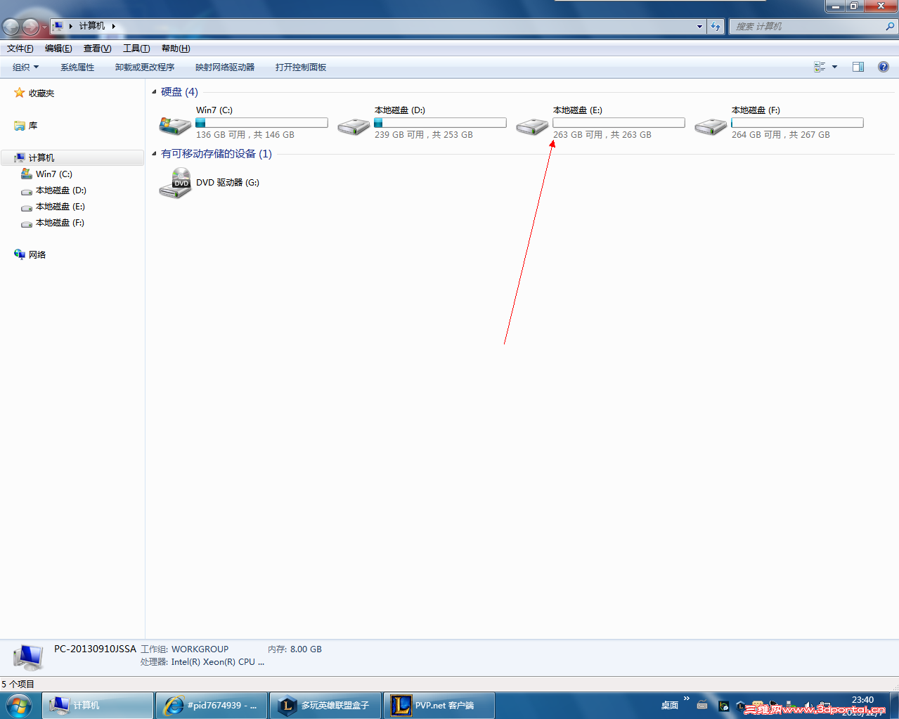

不好意思啊,因为我以前用的电脑被我分区了,什么东西多没用了,我现在在用的电脑,有些图档没有拷贝过来, QQ截图20131207234042.png 被格式化了,我2年的累计下来的东西一下就没有了,就为了玩英雄联盟这个东西,

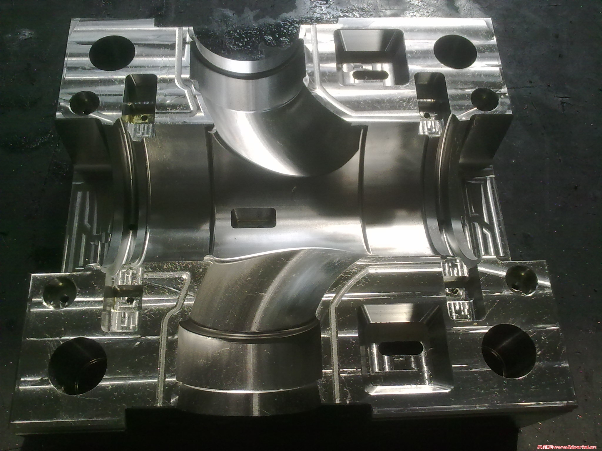

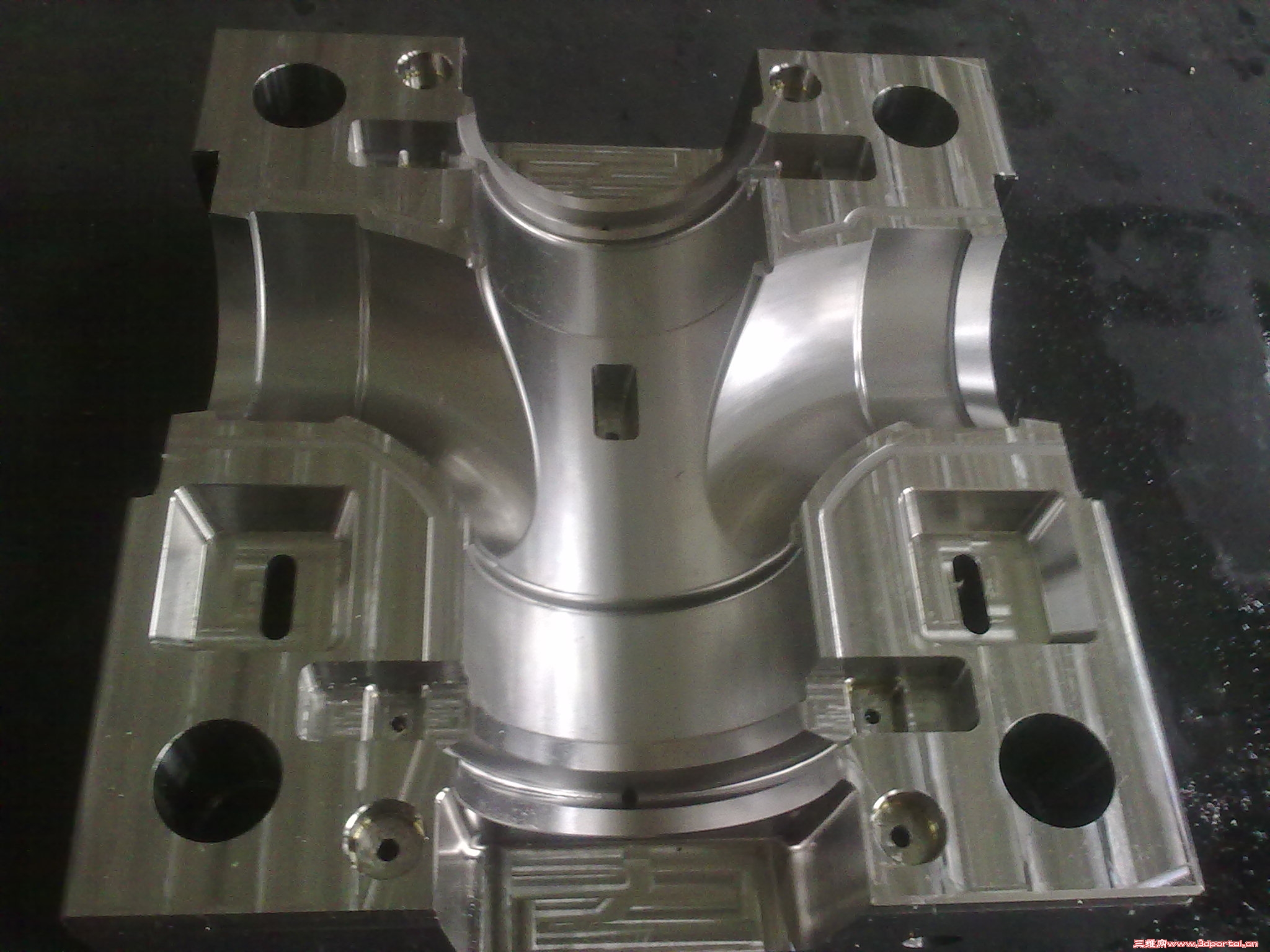

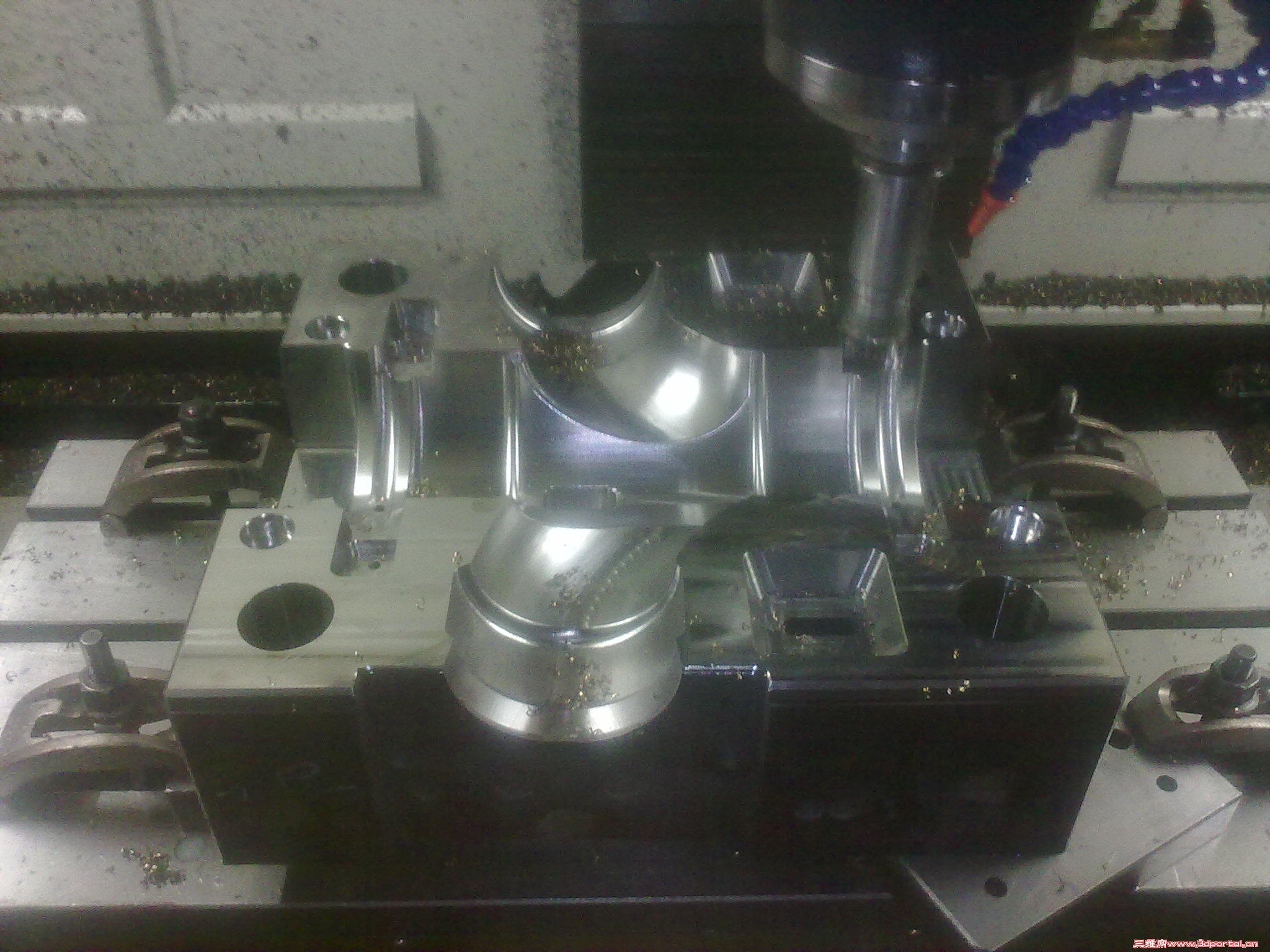

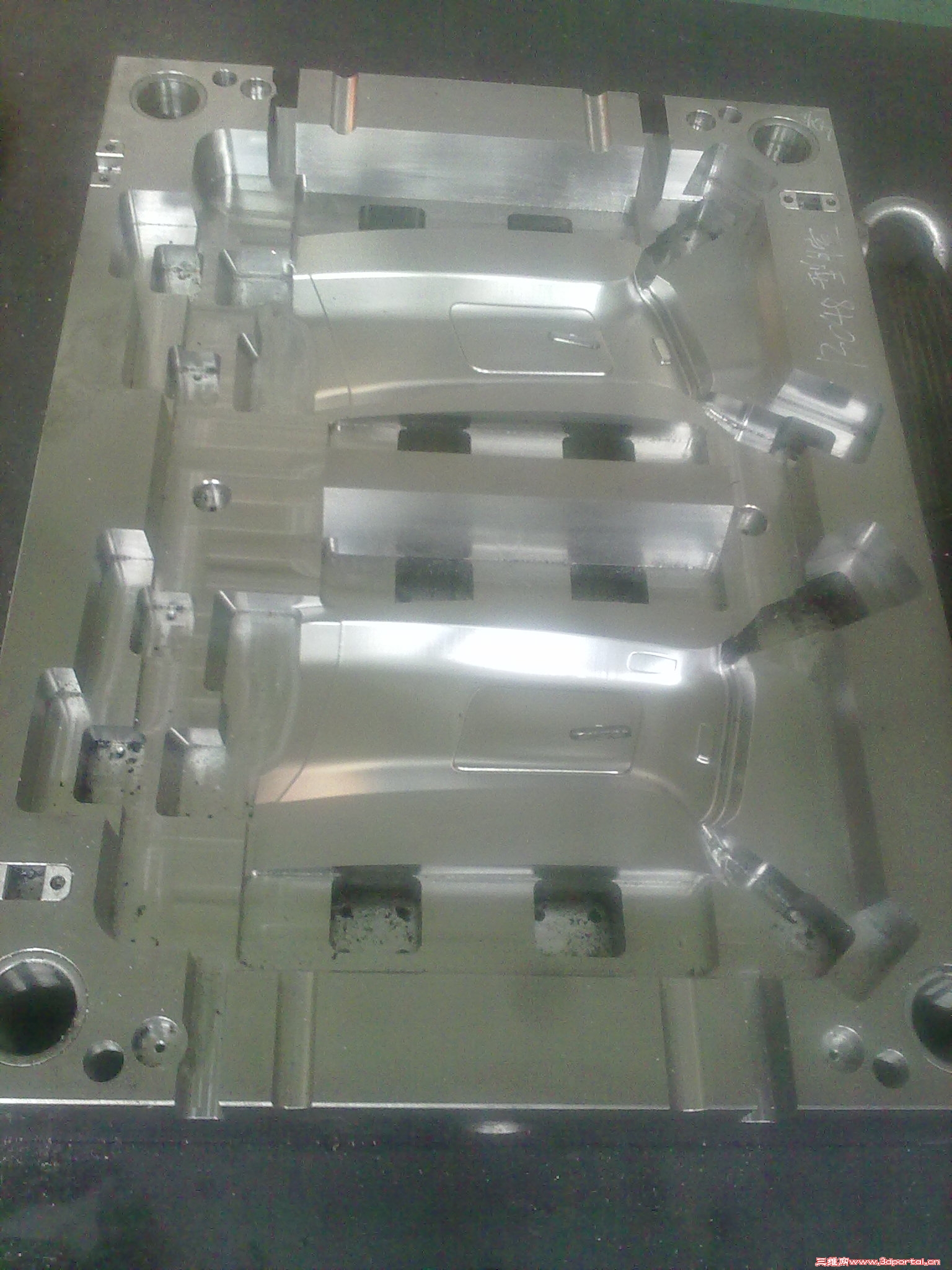

东西完成,加工效果和刀路一并发上来了 20131208407.jpg 20131208402.jpg 无多余空刀航空铣.part01.rar (4 MB, 下载次数: 2998)

哥们加工的光洁度不错!

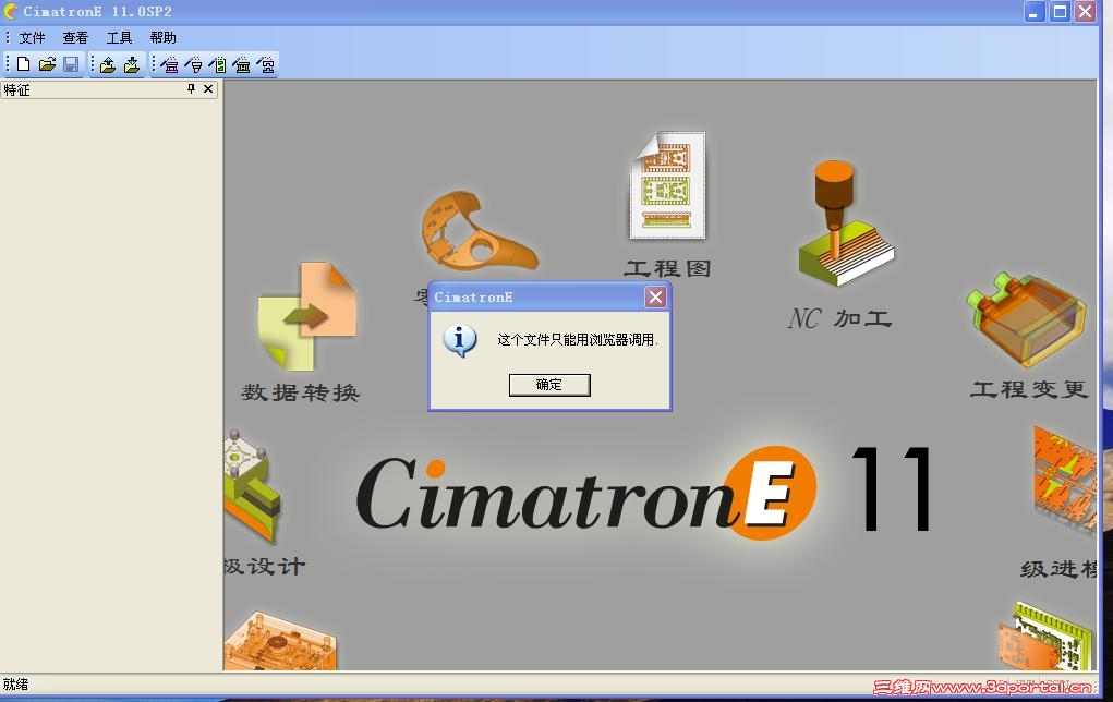

无多余空刀航空铣  这个打不开啊,提示只能由浏览器打开
发表于 2013-12-9 08:30:55 | 显示全部楼层 来自: 中国江苏苏州
是的,我下载的也有这个问题
