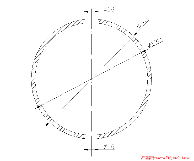

6 u- P- U, A% y
* L2 q4 N) q$ h5 O       如下图所示,在外径141的管上,钻一个直径18的通孔,如何保证两孔同轴度,图上没写公差。2 Q; e; g9 M" P1 y  C( ~

发表于 2013-8-12 21:59:32 | 显示全部楼层 来自: 中国湖南岳阳
回帖奖励 +2 点三维币
先在管子上划好线,夹紧管子(注意不要夹变形),并在端面对好钻头,移动钻头到需要的位置,缓慢一次钻通。

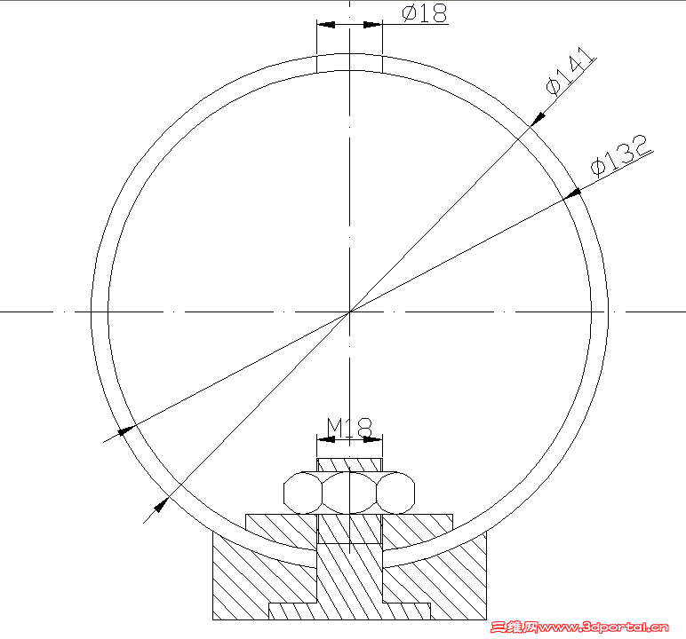

抛砖引玉:做下面一套模具,将先钻好的一个孔固定在工作台上,钻另外一端的孔。

" {. D+ z  z8 H1 ]) y先在管子上划好线,夹紧管子(注意不要夹变形),并在端面对好钻头,移动钻头到需要的位置,缓慢一次钻通。
+ N  }0 k0 b2 `# X这个办法是可以,我也想到过,但是我考虑到,这样做出来的担心同轴度不够,我需要在两孔中间穿跟轴转动,要是偏差大,回转的误差会比较大。

二次钻孔,还不如一次钻孔好,关键是磨好钻头,进刀要慢,急不得。

八根 发表于 2013-8-12 22:05 static/image/common/back.gif) s+ \" m- a; n! v" u; X' k
" J3 u! d9 N. i这样钻孔积累误差更大,工装误差,零件好几个都会有误差;装夹误差,管子内径是毛坯面,本身就有误差。内、外胎具的圆柱面结合误差等,积累起来误差是比较大的。3 ~* B' k& Y4 L, h/ t) L
还是划线、找正、夹紧,用加长钻头一次钻孔误差小些。

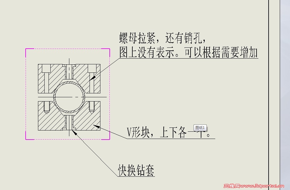

发表于 2013-8-13 20:59:25 | 显示全部楼层 来自: 中国湖北黄冈
回帖奖励 +2 点三维币
批量大不大?
5 b5 \6 G1 S0 u+ X# [9 ~; l2 f5 ~0 O做一个孔直径为141的对开式轴承座式夹具,用销钉导向、用快换螺母结构锁紧,半圆孔的弓高120即可,在两半上做出钻套(钻套孔到轴向端面一定尺寸,以方便对位),两半的外面是平行的平面。加工时先将夹具套在管子上,找准轴向位置(可借助夹具端面找位),钻完一端孔后将夹具翻转180度再钻另一端孔。同轴度由夹具保证。

 楼主| 发表于 2013-8-14 00:18:22 | 显示全部楼层 来自: 中国广东深圳

发表于 2013-8-14 06:15:09 | 显示全部楼层 来自: 中国湖北黄冈
/ I3 h- h8 p) r
八根 发表于 2013-8-14 00:10 static/image/common/back.gif, i* I7 y: Z* v5 F" \+ G# ~+ u
批量生产的,我也是想做模具,保证每件产品都是一样的。但是管的直径可以能变化,60,100,139,都有肯能 ...
  }6 F( C6 r% Y$ B. g) e; K有点像但不对。你夹具没有钻套。% f0 P9 M9 x( ~" Y, a% Q$ j
夹具要转九十度,并且安钻套处开口不能放在正中,因为要安钻套(在轴长度上有钻套的部分要多一些、超过中心线,其如部分可以对其中心线)。另外螺钉要用换结构的(如:螺钉可以转动,只要螺母松2圈)就可以将盖子部分拿下来(当然也可以松一点再将夹具沿轴向移动);或者两块夹具用一个销钉链接,另一边用我前面说的可旋转螺钉锁紧。

发表于 2013-8-16 09:45:13 | 显示全部楼层 来自: 中国上海
八根 发表于 2013-8-12 22:05 static/image/common/back.gif0 o" r+ e; x6 t* K6 R& F1 ~6 |
) Q- q  D8 j, v! c/ O5 I& N" x
这种夹具操作太麻烦,并且未必保证得了同轴度。
洪哥 + 2 讨论
发表于 2013-8-16 09:51:08 | 显示全部楼层 来自: 中国江苏南京
八根 发表于 2013-8-12 22:05 static/image/common/back.gif1 G+ {, y, l7 z! j7 ]( [7 |
$ K- B8 @0 c& d- b' m7 @2 c$ r( z
这种方法不可取
5 ~0 H/ K5 `2 ~: w& X5 U( Z理论分析和实际操作都不是好方案
洪哥 + 2 讨论
发表于 2013-8-16 09:52:36 | 显示全部楼层 来自: 中国江苏南京
7 `# I# ]$ K! Q0 ~  a1 l8 D, n* @批量生产的,我也是想做模具,保证每件产品都是一样的。但是管的直径可以能变化,60,100,139,都有肯能 ...
( r1 N% ]4 u$ E0 d' S9 F" s这个比较靠谱( \/ ?* k6 X; ^
工艺设计不能想当然
洪哥 + 2 感谢帮助

发表于 2013-8-16 14:06:42 | 显示全部楼层 来自: 中国安徽合肥
本帖最后由 zll3310737 于 2013-8-16 14:13 编辑 * ]) f+ A' @1 E( q5 a  p& a
8 j% P' ^7 O1 H0 K8 B
根据17楼马尔所说,自己琢磨了琢磨,做了个示意图,你参考参考。更正下,是螺钉拉紧。快换钻套可以做成可换,或者是固定钻套,看需要了。

 楼主| 发表于 2013-8-16 23:23:43 | 显示全部楼层 来自: 中国广东深圳
马尔马拉海 发表于 2013-8-16 09:45 static/image/common/back.gif1 R- C2 f* Y; P- q1 P+ A
' o1 e( k' L- X$ q, m/ z后面综合考虑,取消了那种不好的方案。
 楼主| 发表于 2013-8-16 23:25:07 | 显示全部楼层 来自: 中国广东深圳
zmztx 发表于 2013-8-16 09:51 static/image/common/back.gif
; n$ j3 J$ ?" A9 S. `这种方法不可取! f, q. z' A1 ?. Z1 \. D
理论分析和实际操作都不是好方案
& g1 z1 d) s6 i& r3 g3 @1 H
谢谢点评,我可能没把那个画的详细,那个模具是可以固定在工作台上的。
 楼主| 发表于 2013-8-16 23:27:13 | 显示全部楼层 来自: 中国广东深圳
zmztx 发表于 2013-8-16 09:52 static/image/common/back.gif7 C& w) A+ s  p( ]' N7 i
这个比较靠谱
8 u7 l7 }, A. b& a! G# u工艺设计不能想当然
6 `( w4 K; |, F5 k0 A
我画这个图画错了,当时时间太晚了,反正大概应该是这个意思,这个就对管的外径有要求,需要外径比较圆,。
