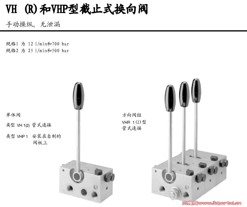

! \* G, k& F0 t- a& {( L请教各位,这是什么阀?DN6如图:

发表于 2013-8-2 18:02:01 | 显示全部楼层 来自: 中国浙江杭州
无泄漏三位四通手动换向阀,不带定位,弹簧回中
参与人数 1三维币 +1 收起 理由

 楼主| 发表于 2013-8-3 11:40:09 | 显示全部楼层 来自: 中国北京
zls888 发表于 2013-8-2 18:02 static/image/common/back.gif6 |7 a3 W1 }' X' U* d: M: F  e
4 S$ k! Z% I& l9 S. y( A
厂家和型号有吗?, z, B) O9 D" ?: O4 u& @3 l
谢谢
发表于 2013-8-3 13:58:51 | 显示全部楼层 来自: 中国广东广州
gxp1014 发表于 2013-8-2 19:40 static/image/common/back.gif; d  j- ^2 Y! u% i+ W4 M: \
厂家和型号有吗?. f; N. o- O# b
谢谢
- R" f3 q2 w( ^: j3 W9 h哈威的,喇叭同学

发表于 2013-8-3 17:02:04 | 显示全部楼层 来自: 中国江苏苏州
4楼正解,是中位无泄漏阀。

发表于 2013-8-3 18:37:51 | 显示全部楼层 来自: 中国浙江杭州
本帖最后由 zls888 于 2013-8-3 18:57 编辑 4 R. V; U# X( n( ]* p
lcjppplll 发表于 2013-8-3 13:58 static/image/common/back.gif
% [2 c2 A1 Y2 B- O" g/ w哈威的,喇叭同学
- J/ Y9 s' T: }& A
哈威的有一摸一样的手动换向阀。
& h/ I& O$ \3 c4 ]# i0 ]9 i4 F5 ~. V
9619 + 2 应助

 楼主| 发表于 2013-8-15 13:37:01 | 显示全部楼层 来自: 中国北京
zls888 发表于 2013-8-3 18:37 static/image/common/back.gif. k9 G1 c- D4 ]; s7 K  ]" G( \
哈威的有一摸一样的手动换向阀。
' T/ N3 A* B# i
哈威这种机能的阀是双阀组合而成的;
7 L' m4 ^8 p# \- C  W查了一下,瑞士比利的阀比较符合,只是操作手柄在B位。

发表于 2013-8-23 13:25:12 | 显示全部楼层 来自: 中国北京
gxp1014 发表于 2013-8-15 13:37 static/image/common/back.gif0 }: A+ P$ b1 o
哈威这种机能的阀是双阀组合而成的;; j, d+ ]. `+ q3 w% {
4 [& H8 W6 W) S, a  [谁说我们哈威没有,哈哈

发表于 2013-9-5 15:46:28 | 显示全部楼层 来自: 中国江苏南京
力士乐也有这种阀,SMS的液压原理图中,有很多这种阀的应用,无泄漏3位4通手动换向阀,可以用普通的手动阀加液压锁替代!
