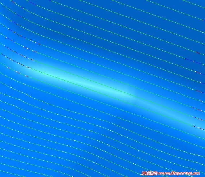

  p/ Z3 K% G& M, @  A* K$ E7 f# `  ~& U先来看个图片。这个功能是Mastercam于2009年X4版推出的。正如上面写的一样,这是一个非常重要的功能,但是若干年过去了,这方面的使用还不是很广泛。大多用户还不知道这应该怎么用。今天写一写我对此功能的认知,分享给大家,与君共勉.

原理
, [* @9 `7 A( w我们先来看一组对比刀路,第一个是没有开启,第二个是开启平滑性过滤设置的刀路。
$ _: j3 X( R0 A7 C  U3 q' } 3.jpg
+ r  y* R8 s( X) n  l: k5 w" K没有开启“平滑性过滤”的刀路,白色点是XYZ位置点,也就是最终G代码中的XYZ坐标点。 绿色线段为线性插补,红色蓝色线段为圆弧插补。% d0 l% Y2 ?/ `, c% {7 e6 ]
4.jpg ( `& q! l" @8 P. d. d6 C1 L
这是开启了“平滑性过滤”的刀路,从上面两个图对比可以明显看出使用了“平滑性过滤”后XYZ位置点明显增多并且更加均布。; I: g8 P) A( w2 ?5 ?% _7 ^
正是因为有了更加均匀分布的点,才可以实现匀速加工,加工进给率按照我们设定的F值在一个很小的范围内波动,实现了更高的表面质量和更高的加工效率。没有开启“平滑性过滤”,加工过程中会出现进给率忽快忽慢,从而造成机床的频繁加减速,得到的是较差的加工表面和加工速度的较大损失。合理使用“平滑性过滤”,可以缩短加工时间,提高表面质量。最高可以节省近40%的时间。

还是不知道红色的地方应该怎么样设置参数,请版主赐教!: m& \$ K3 T( j# D# |, d6 Q
) T% [9 v) k- i5 f9 }( J7 G
 楼主| 发表于 2013-5-19 13:45:13 | 显示全部楼层 来自: 中国浙江宁波
xinlj0601 发表于 2013-5-19 13:40 static/image/common/back.gif
0 \! `; F& u- c5 N3 [还是不知道红色的地方应该怎么样设置参数,请版主赐教!
: w" x( P' M5 f线段长度本文有说明怎么设置。至于最小最大圆弧半径,最小要大于误差,但不要设置的太小。最大取决于你的机床数控系统最大圆弧的支持情况,精度等。
发表于 2013-5-19 13:54:08 | 显示全部楼层 来自: 中国吉林延边朝鲜族自治州
路过不买 发表于 2013-5-19 13:45 static/image/common/back.gif9 ?* D1 j) D, @5 Y! v% Y' [0 B
线段长度本文有说明怎么设置。至于最小最大圆弧半径,最小要大于误差,但不要设置的太小。最大取决于你的 ...
0 g: I8 S8 G5 N假如说我精加工的公差设置为0.01,那最小圆弧和线段长度应该设置在什么范围内比较合理呢?
4 v1 \) ]! |- f0 V1 K我以前精加工0.01的时候都是最小圆弧设置为0.05,线段长度也是设置为0.05,别的刀路还好,就是走螺旋刀路的时候机床发抖,走不快。
 楼主| 发表于 2013-5-19 14:11:12 | 显示全部楼层 来自: 中国浙江宁波
xinlj0601 发表于 2013-5-19 13:54 static/image/common/back.gif
& Z2 r, c0 l/ c9 [假如说我精加工的公差设置为0.01,那最小圆弧和线段长度应该设置在什么范围内比较合理呢?
" ~; u1 {4 r2 a1 V, x* \  \4 h我以前精加工 ...
7 H# k/ Y4 G' v: J4 M# }& j
最小圆弧的作用就是说当圆弧大于最小设置时会按照G2G3方式输出。而使用固定选段长度并不会影响到圆弧的均布。从你的描述来看,貌似是你的机床对圆弧下刀部分进行频繁加减速造成效率不咋的。所以我建议你可以试着开启 当前圆弧作为线段 后试试机床走的是否流程。
