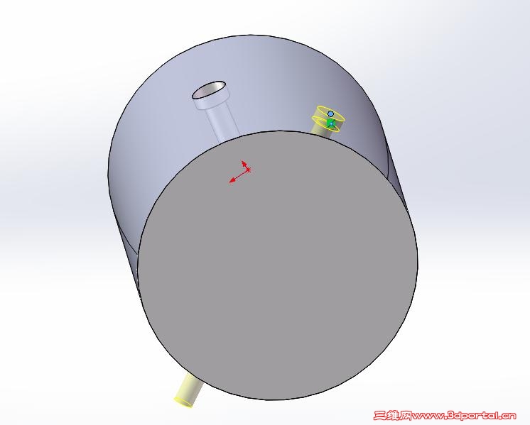

[求助] 假如工件是一圆柱面,我想在弧形面上放置两个不同规格的异型孔,两孔在圆周面....
发表于 2013-3-10 21:47:16 | 显示全部楼层 |阅读模式 来自: 中国广东佛山

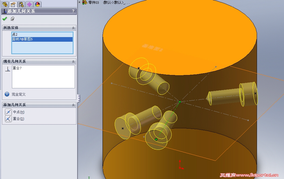

假如工件是一圆柱面,我想在弧形面上放置两个不同规格的异型孔,两孔在圆周面上成指定的夹角又该怎做呢

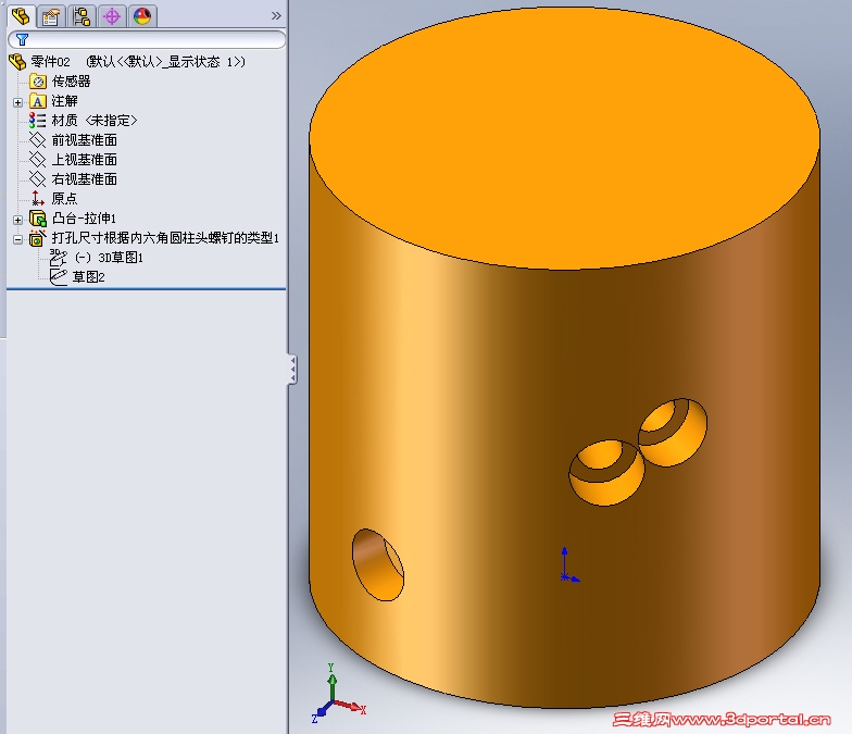

我说说我的做法/ a+ J+ _) K9 a
普通的做法是根据两孔的夹角和位置建两个基准面,然后把孔分别放在这两个基准面上。' d; k( K1 z' I8 g& r/ o
另一种方法是利用3D草图直接在圆柱面上打孔,但要计算孔的坐标值,具体如下,有不妥的地方还请各位指正:/ A; U2 P  Z7 t; t, ]
" ^9 V7 R" ^1 \$ _- s2 [

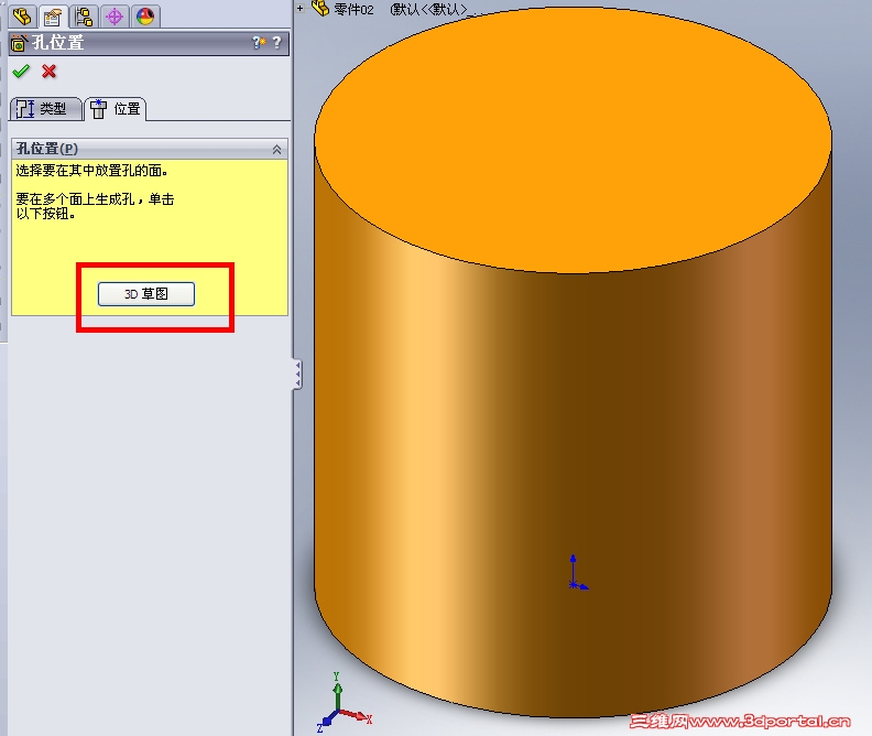

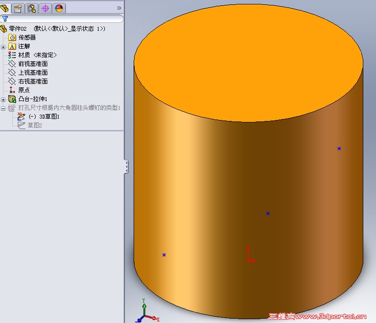

1、确定孔位置时点3D草图
. w( p0 A6 Q6 m& ~5 r$ X1 ~* m( r4 _ Snap01.jpg 3 o5 K* E2 e( Q# I  J

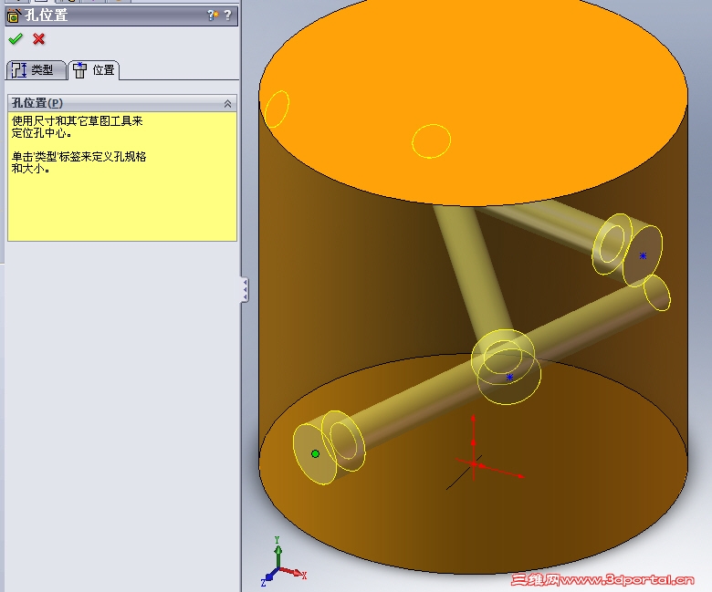

& I+ X3 L9 l" `8 a! k2、使用异形孔向导直接在圆柱面随便位置放置孔
- ], E3 s/ B) p5 Q3 @ Snap02.jpg 6 H2 V/ o& ]  ?) S7 e
! l, J& _, _# I# `. F3 V- K8 G5 l( r3、按确定退出异形孔向导
* y* d+ S( P& r Snap03.jpg + Z/ i& n$ j7 T) o- V; m
1 m- l2 V7 l0 j$ z$ w8 C

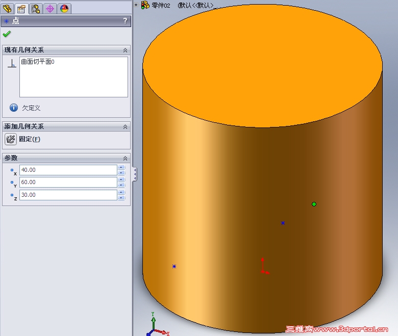

4、编辑异形孔的3D草图& T) B  W( V* \. g4 f' h9 G" b
Snap04.jpg : _1 i) ~3 H* u: O) f3 P
6 p7 Z+ l( D' Z  E! P

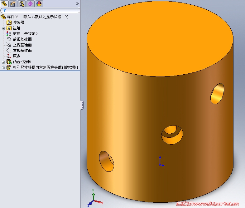

5、根据自己的要求,分别修改每个3D草图点的XYZ坐标值
, J( s& E/ D! L, d" Y Snap05.jpg " v3 N* @- P  B; j3 {8 S0 }- N! c
$ _% G9 K7 Y  Z6、这样就可以很方便地定位和改变孔的位置; ]/ j8 u" s% A- O
, Y8 F0 A2 ]( Z5 U5 b0 V. x2 A! \( l6 B" m7 o1 u, n/ l( |4 a" y2 i
9 d5 x# P* B& E3 Q) ?! w% ^2012版+ L6 V) a* V( V1 S" k- Q  r1 m
零件02.rar (95.77 KB, 下载次数: 4)

建两个基准面,分别与圆柱相切,面的夹角同指定的一样。
4 A7 R) u! n. r! n" O分别在两个面上建孔即可。

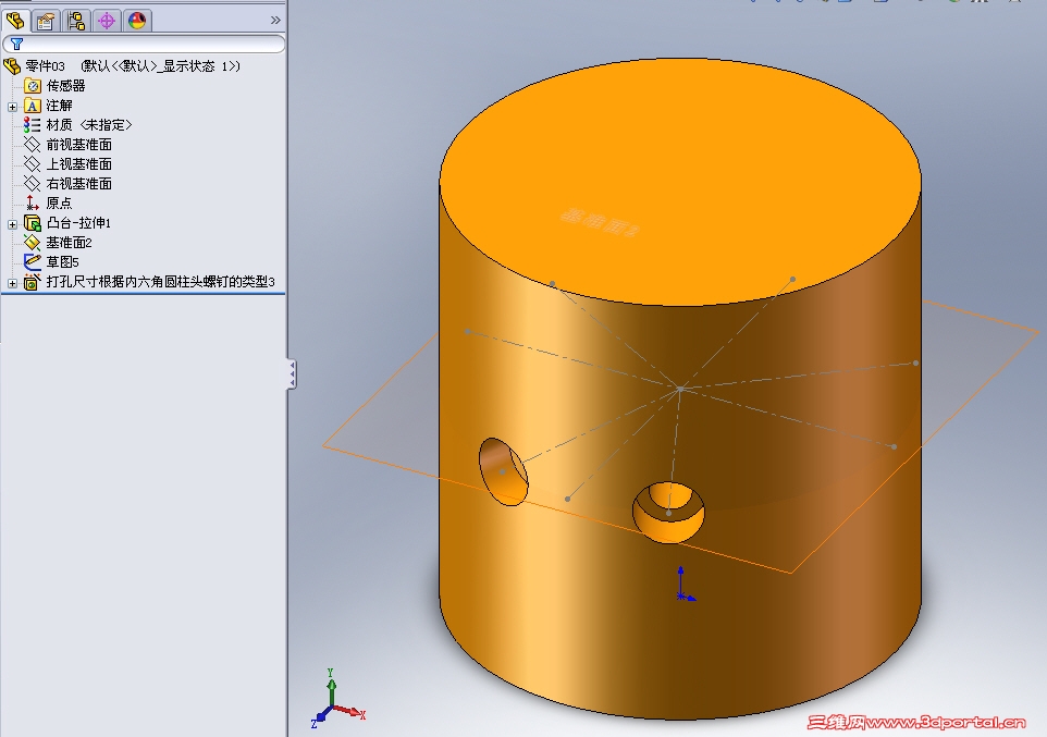

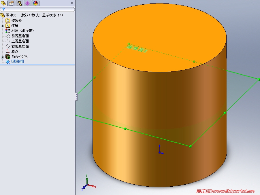

发表于 2013-3-11 03:01:25 | 显示全部楼层 来自: 中国广东汕头
也可以在你放置孔的位置上新建基准面
9 w9 L/ ?/ _3 ?* l& l+ h3 x7 z: w Snap1.jpg
+ z7 ~# |2 N4 |; q0 O% o% s' N6 D+ l" e9 V0 f
在新建基准面上画草图
4 j5 a" L$ G! ~1 ]0 k% A. ^" ^/ C' d5 }1 a8 |( z  {4 }

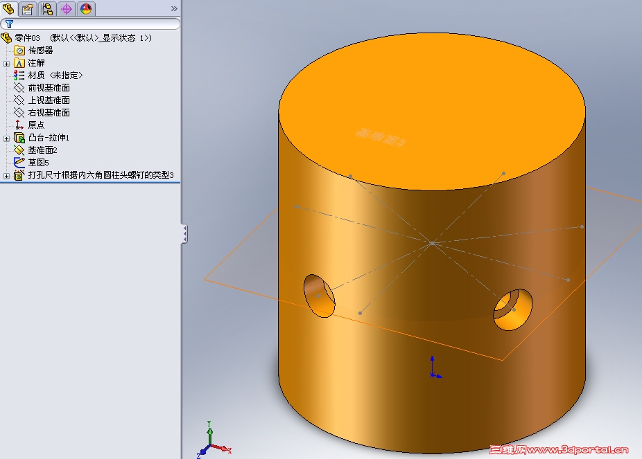

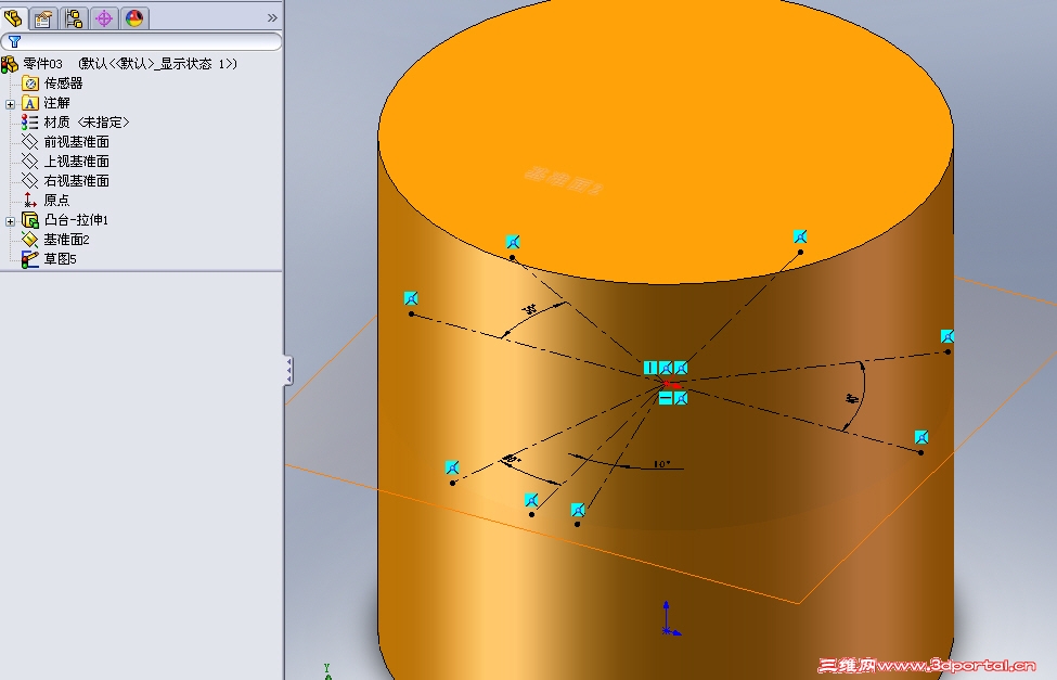

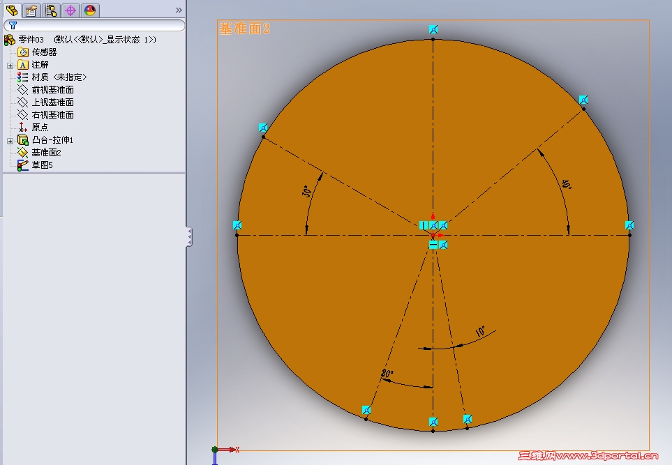

启动异形孔向导,点3D草图在圆柱面上点击放置孔,每个孔的3D草图点和新建基准面上草图的线添加重合的几何关系
/ j2 X. {8 [# c5 D7 Q+ \ Snap3.jpg Snap4.jpg
3 x4 B9 [9 _' ^/ a6 B+ L% E( e- S! K8 w+ \* C
对定位的草图进行编辑就可以很方便地修改孔的角度. c8 H% Q( w& b
Snap5.jpg Snap6.jpg . ^0 D" _8 s2 X' T2 H' P
9 b* D* u8 G9 Z9 W& j' O3 H2012版
  D7 i- a% I; H- y; K 零件03.rar (93.48 KB, 下载次数: 15)
