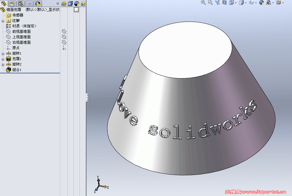

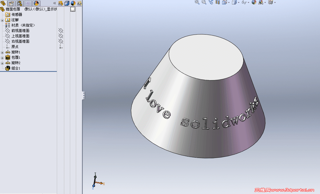

/ ~2 B- A' I2 y& e0 D请问,如果想要把文字在斜面上做浮雕1mm,就是达到包覆的效果,大家有什么办法呢?我用直接包覆命令选不了斜面。
8 U2 _. k: k  m8 ?) @8 [- B7 t如下图,附上文件。

发表于 2013-1-14 11:10:18 | 显示全部楼层 来自: 中国北京
用拉伸功能就可以实现啊

+ M5 P9 Q# I) c  M  g. m就是不能用拉伸啊,这样文字拉伸到曲面上就变形了,我想保持字体的大小,同时正对斜面看的时候字体不是变形的。

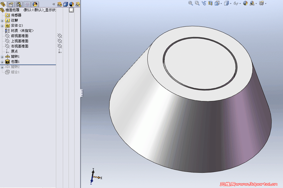

发表于 2013-1-14 11:38:05 | 显示全部楼层 来自: 中国浙江杭州
除非是每个字都是顺着母线布在锥面上,否则正对斜面看时字体就是变形的

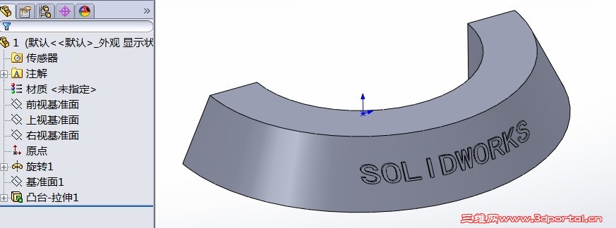

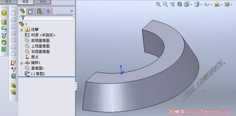

发表于 2013-1-14 12:08:35 | 显示全部楼层 来自: 中国浙江杭州
繁琐了些,但楼主大概就这个意思了
* N/ W" d. O7 M8 |" Z8 P 1.gif

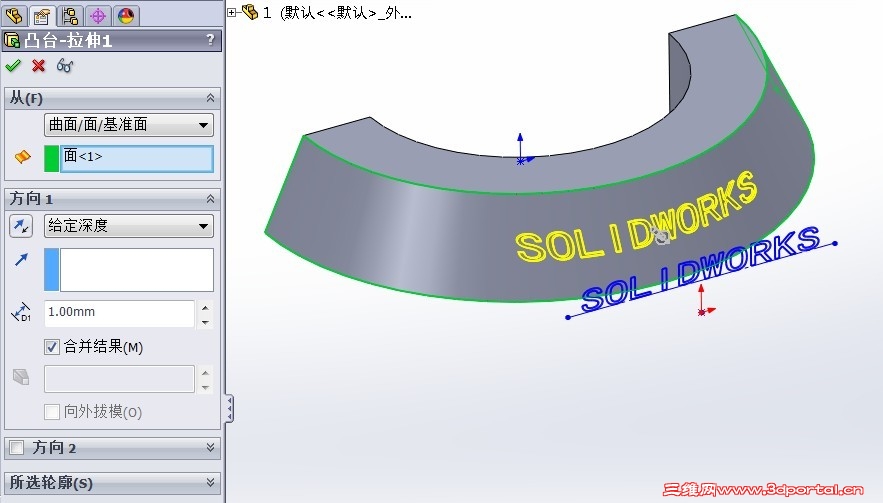

发表于 2013-1-14 13:08:55 | 显示全部楼层 来自: 中国浙江杭州
可以减少两个特征
2 w" ^; `  a8 c: z+ ^% y7 U- A( ? 1.gif

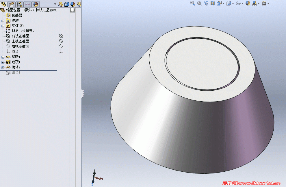

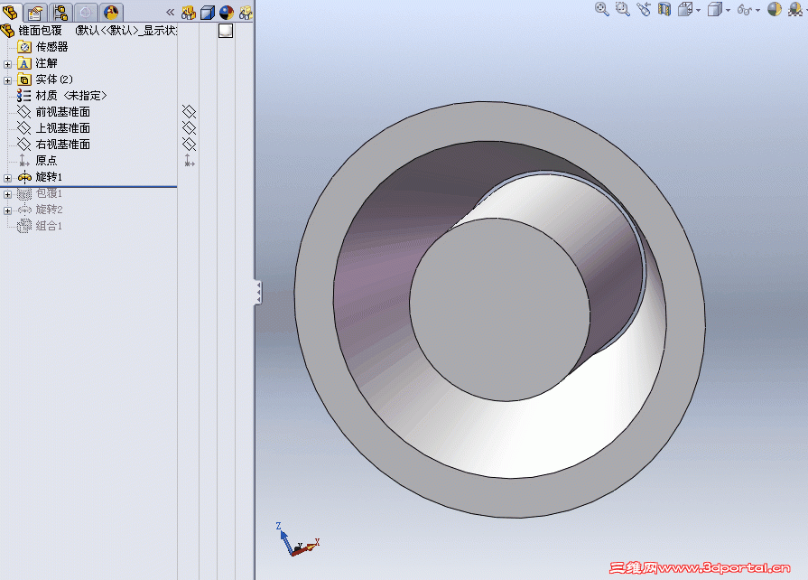

发表于 2013-1-14 16:09:34 | 显示全部楼层 来自: 中国浙江杭州
oypopen 发表于 2013-1-14 14:15 static/image/common/back.gif. o3 g/ a# \( w. S3 V) g
有文件不?我的版本是08的,看不到的话可以图片示意下不?谢谢!
3 Y3 N8 s: I- U8 V" t5 B7 h2 L  `& a1 ]我是2012版,文件就不传了。动画录不好,贴两个图吧。呵呵,笨办法,见笑
# D! q/ F6 a9 D8 B  J 1.gif
- i6 l5 c/ P  V3 Y- H2 U1 y0 R# B
阿帕奇 + 3

发表于 2013-1-14 16:45:38 | 显示全部楼层 来自: 中国浙江杭州
多谢版主支持。再来个3特征,这样一来,应该都明白了
8 p8 x7 ?; d: ^5 K# ~: F" Z# R( f: J1 N 1.gif

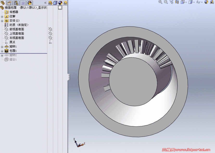

发表于 2013-1-14 17:44:35 | 显示全部楼层 来自: 日本
用引导线做,保持包覆后字体与圆弧一致,不会变形

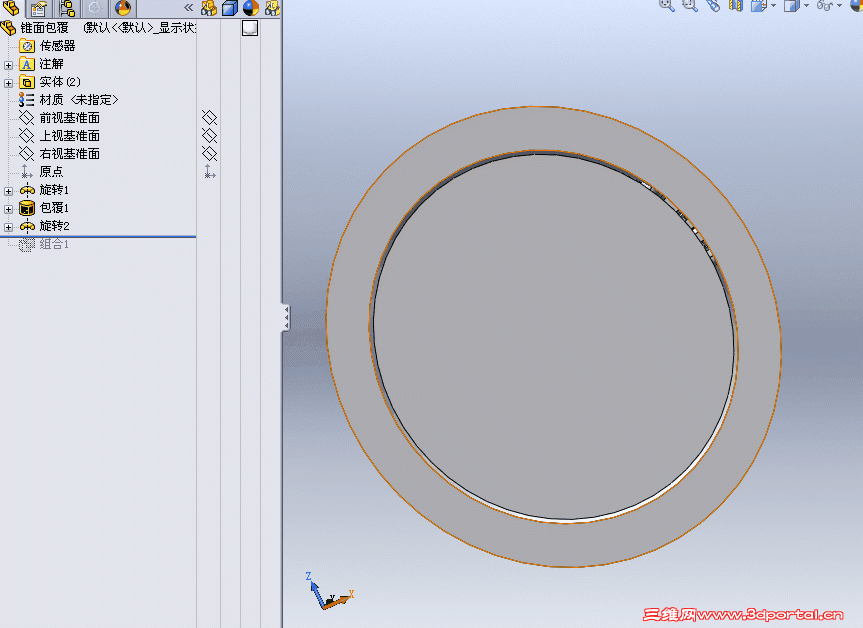

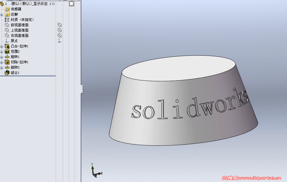

发表于 2013-1-14 18:02:13 | 显示全部楼层 来自: 中国浙江杭州
1.gif ! z7 W8 y1 A( h! w- {
2.gif ) X5 V  U2 \, u1 t" @" _
3.gif - E7 b) A8 g1 C# q7 n# i0 L% a8 P; x
发表于 2013-1-14 18:11:10 | 显示全部楼层 来自: 中国浙江杭州
oypopen 发表于 2013-1-14 17:16 static/image/common/back.gif
/ F+ N2 K- N2 X, \这样看还是不清楚啊..可以显示下包覆的草图不?草图在那个基准面上呢?
: A# W" U7 w* p# n4 g# X7 q源文件奉上,您请参考,两个附件其建模思路是一样的。
; W' F: T  k. X. U# r另外真心请教15楼兄弟:包覆也可以用引导线吗?
: V4 t* ~: I, r) M
3特征.rar
1.09 MB, 下载次数: 26
4特征.rar
1.93 MB, 下载次数: 14
阿帕奇 + 3

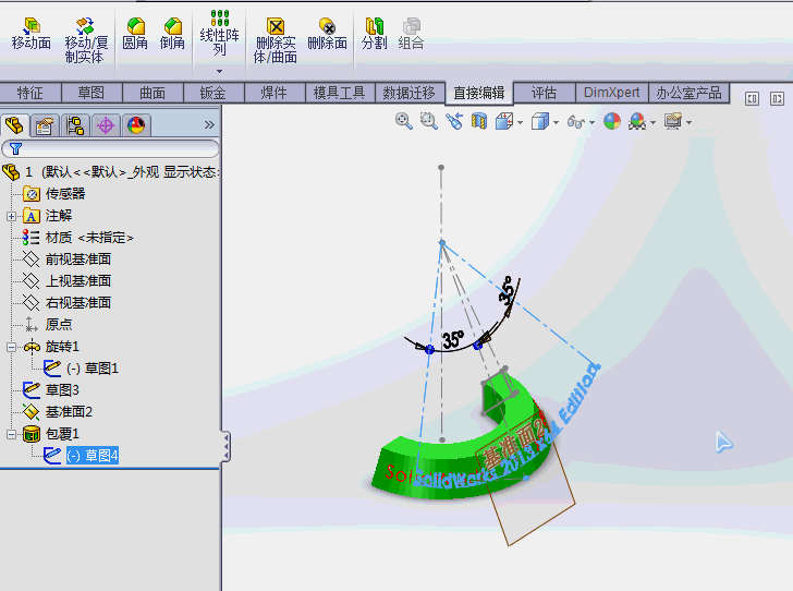

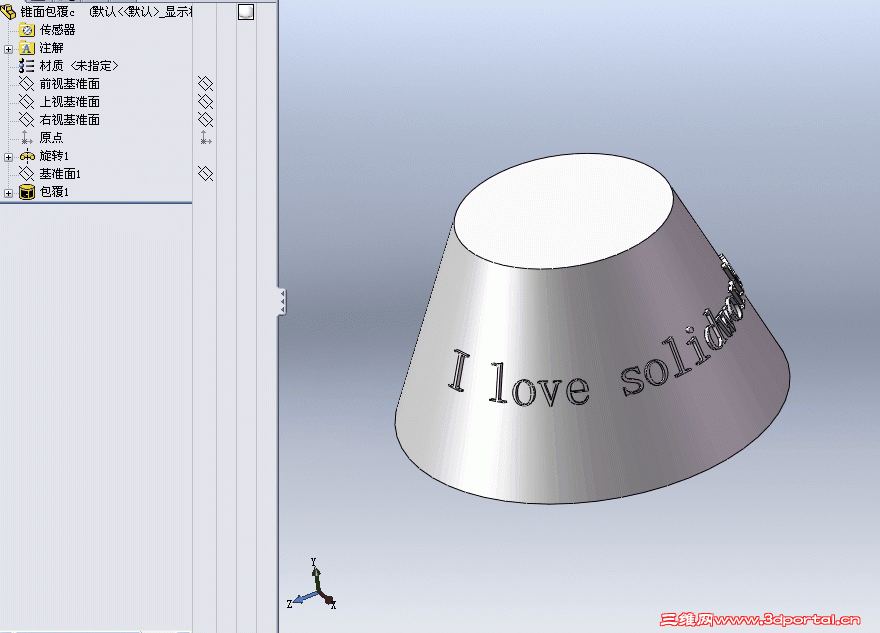

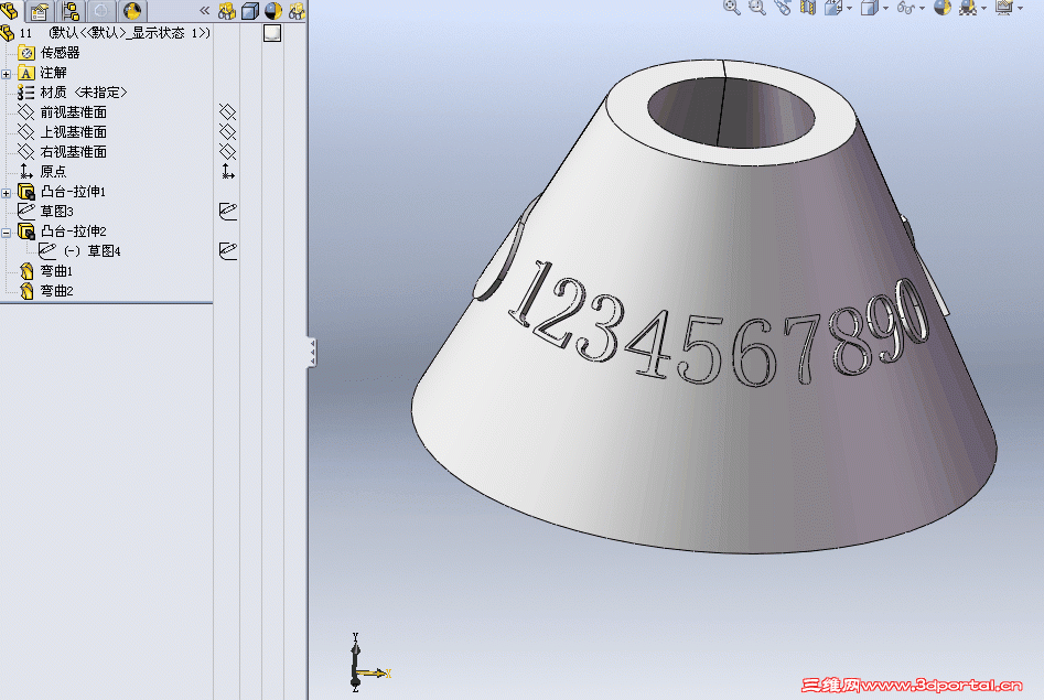

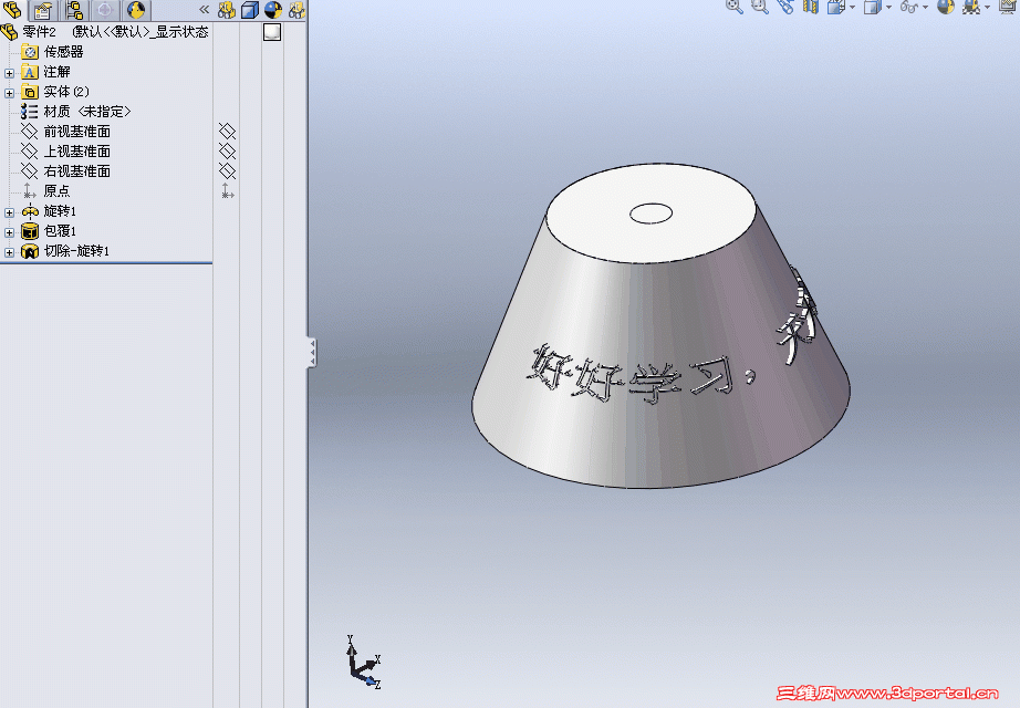

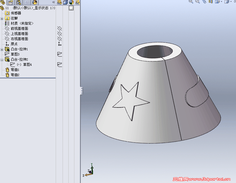

发表于 2013-1-14 18:15:36 | 显示全部楼层 来自: 中国四川雅安
这个清楚吗 ?  I  v: h$ ~' s# x  \" e7 q, Z$ l
阿帕奇 + 3
发表于 2013-1-14 18:27:49 | 显示全部楼层 来自: 中国浙江杭州
8 L% t6 o* m2 k# D. B. N7 X, r0 W  S9 @
楼上高,这才是正解,15楼兄弟所说引导线也许就是指这个了!学习了。0 X9 z/ t, N- J
 楼主| 发表于 2013-1-15 08:48:54 | 显示全部楼层 来自: 中国广东云浮
哈企鹅 发表于 2013-1-14 18:15 static/image/common/back.gif1 m. J; \# @& I+ p1 b5 r
这个清楚吗 ?
" U: \0 c! Y3 B. n恩,这个方法我也考虑过的。不过如果遇到的不是文字,而是客户给的不规则图案,就难做了。我现在只好用曲面切除出来图案,然后加厚达到效果,不过偏差还是有的。
 楼主| 发表于 2013-1-15 08:59:07 | 显示全部楼层 来自: 中国广东云浮
22553711 发表于 2013-1-14 18:02 static/image/common/back.gif
) t% c, G( \  l" k  M% L" {7 C非常感谢帮忙!这个是直接包覆在圆柱面上,但显示在斜面的时候就会上宽下窄了,字体不是垂直于平面上,因为字是直的,而面是斜的。

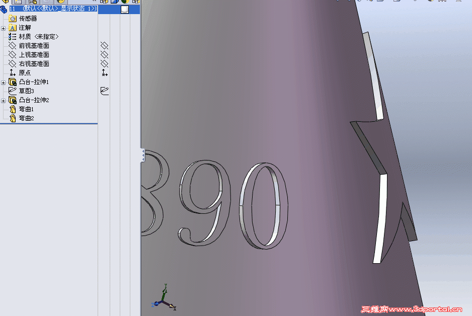

发表于 2013-1-15 11:03:08 | 显示全部楼层 来自: 中国浙江杭州
oypopen 发表于 2013-1-15 08:48 static/image/common/back.gif
5 {; p' A0 ]: O) ^" S1 z恩,这个方法我也考虑过的。不过如果遇到的不是文字,而是客户给的不规则图案,就难做了。我现在只好用曲 ...
2 R( M' G3 ^2 e弯曲不太会弄,但也许能行
: }& `$ d2 w+ U8 b 1.gif
阿帕奇 + 3
发表于 2013-1-15 11:06:52 | 显示全部楼层 来自: 中国浙江温州
哈企鹅 发表于 2013-1-14 18:15 static/image/common/back.gif/ W! ~# L4 j  n4 t. @
这个清楚吗 ?
+ _0 x( c; f+ i7 R: D' j问一下,草图3是做什么用的?
发表于 2013-1-15 11:18:34 | 显示全部楼层 来自: 中国四川雅安
长虹贯日 发表于 2013-1-15 11:06 static/image/common/back.gif
& U9 Y+ e8 y+ r! `" ]- M* Z; I0 F问一下,草图3是做什么用的?
& I7 I2 ?# z6 J/ b9 X0 f2 ]- k1 ~
草图3是用来生成基准面2的辅助线。* I  _' J7 @, r7 M1 h0 R* r
发表于 2013-1-15 11:23:36 | 显示全部楼层 来自: 日本
长虹贯日 发表于 2013-1-15 11:06 static/image/common/back.gif5 Y4 V7 C0 O# ], m
问一下,草图3是做什么用的?
. E- p5 S7 Y  `% R
定位引导线的
