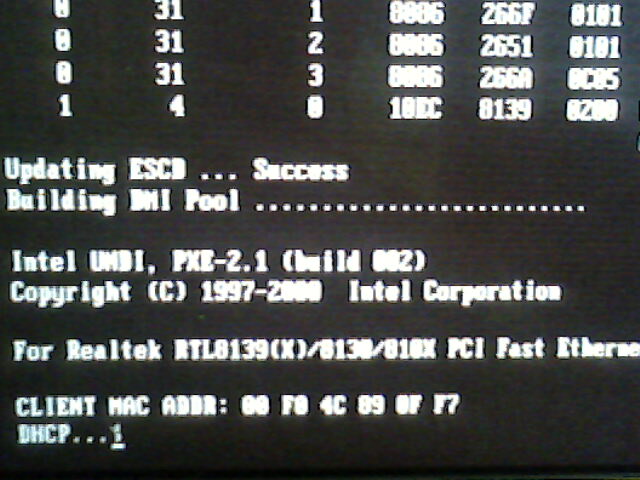

各位大侠帮帮忙啊..开机时只进入到如下画面就自动会关了(不好意思,图片拍得不好)...我知你们一定是想叫我重装吧.//但根本不关系统的事,边光驱都没检测就重启了..更别说硬盘...上面写着FOR 什么...8139..我就知道是跟网卡有关,再下一行是一个MAC地址.....最后就不知是在检测什么了...一下就关机了......但只要把网线拔下,就勉强可以进到系统.....就没有检测那项了..当然我试过重装,...但只要一读光驱马上就关机....所以只能把网丝拔下来开机...是不是跟网卡的MAC地址有关呢...?/  请高手帮忙...

换一张网卡再试试,看是否是网卡有问题

首先,肯定是硬件问题,跟软件无关,楼上说的你试试

'但只要把网线拔下,就勉强可以进到系统.....就没有检测那项了..当然我试过重装,...但只要一读光驱马上就关机....'
& T4 M+ N* O6 K8 U, a
: R* i7 E( `( F; D8 W8 H, r9 n9 J你重装时拔了网卡没?
 楼主| 发表于 2006-7-9 15:24:54 | 显示全部楼层 来自: 中国浙江温州
楼上的兄弟,你们说的我当然想到,但网卡是集成的,插不掉啊.就算是把网线拔下,也只能进系统,装不了系统...
发表于 2006-7-9 17:39:00 | 显示全部楼层 来自: 中国广东广州
集成的东西,cmos里都可以关了,找找!

网卡太老,新网卡就见不着这个检验过程,拨不掉可以从CMOS中屏蔽掉.
