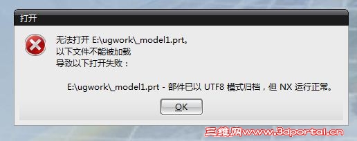

请楼主落实好了再发,这个补丁是处理“向GTAC报告”问题的,不能解决NX 8.0中文变量问题,请朋友们注意。

我用UTF8模式捡了个文件,再用你提供的程序处理了,然后去掉UTF8环境变量,仍旧打不开文件。

1 ?) @  z+ b( n我的版本是8.0.2.2,没升级小补丁,没能打开UTF8(处理过的)文件。

/ m" Y$ A6 r0 @0 n' k1 T  l+ y要不你把這個測試檔丟上來看看

# A  T, h( r7 C  u好的,我发上来你们看看

9 R/ s% f5 b( @怪了!你這檔案真是不行,) J* U$ {( A+ Y$ H% C
不過我目前就是這樣用,我的是可以的,也不知哪出了問題2 x! W$ v7 a. Y% A

我讀了你的檔案,出現了 (找不到Schema傳送檔案)的訊息' [& M* a5 d0 U
所以說可能是你的檔案有問題,' C& ?0 F# c0 V
也請其他網友用中文環境變量讀讀看是否有一樣的問題
