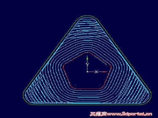

如图所示,比如中间我们已经用最大的钻头钻过孔,那么这个就可以不用再加工了,要不然就会浪费时间,有办法如图的效果吗?

以G1的速度直接越过空心处,/ p3 C9 g( a/ f8 }
方法 :  [多次铣削] (multi passes) ->勾选[不提刀] (keep tool down)/ l6 t' U/ y) r6 s9 W- T( M

 楼主| 发表于 2012-8-18 18:25:00 | 显示全部楼层 来自: 中国福建泉州
现在做了一个图档和刀路的图片,图档没有刀路,供大家参考编程使用。其实也就是想大家对MC的2D高速加工做一个深刻的认识

发表于 2012-8-23 00:57:31 | 显示全部楼层 来自: 中国台湾
试过了,就是中间做不出来,能不能把刀路发出来。请指导指导。
发表于 2012-8-23 01:05:05 | 显示全部楼层 来自: 中国台湾
threestone 发表于 2012-8-18 18:25 static/image/common/back.gif$ n5 Z" e" Z( L6 u
现在做了一个图档和刀路的图片,图档没有刀路,供大家参考编程使用。其实也就是想大家对MC的2D高速加工做一 ...
9 O$ n. A3 g8 I5 z; R( c
這意思嗎....是一個操作還是 ?
% L" t9 E1 e  c# Z: g* a2D殘料就可以計算了....X6第一次用...我要用上2個操作) g$ Z/ D' C/ d1 b9 v; }4 y
不過X4..單操作就可以出刀路了....

嗯, 是的,X4如何单操作,我用的是X6的,用2个操作

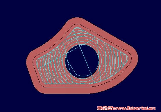

发表于 2012-8-24 06:29:06 | 显示全部楼层 来自: 中国台湾
+ }0 b0 P  ]+ |: j$ \( r: B
# E4 r; C/ E* z8 L- L. O4 P- U( d8 x3 N呵呵,下图这样的话,要怎样才能刀路最佳化呢?

发表于 2012-8-25 08:45:52 | 显示全部楼层 来自: 中国山东烟台
好吧。给大家个带刀路的文件
DYNAMIC MILL.rar
369.81 KB, 阅读权限: 10, 下载次数: 407
发表于 2012-8-25 09:32:21 | 显示全部楼层 来自: 中国台湾
买版,我的刀路没哪么好看,你能帮我的图也做个刀路,让我学习学习,谢谢。
