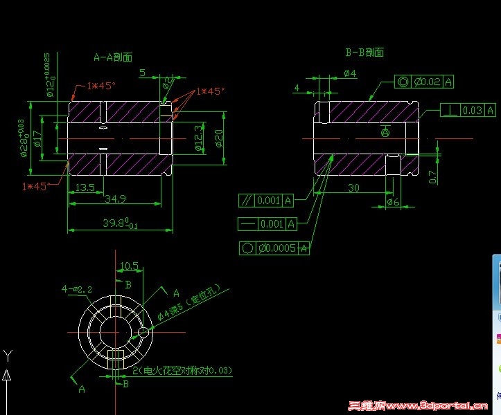

哥们,这图看不明白啊,是不是规范一下?

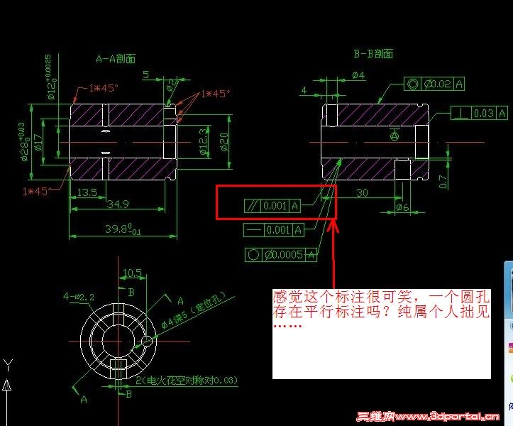

虽有图,但还有很多让人迷糊的地方。如材料、硬度、表面质量等未标,形位公差、基准的标准也不规范,尺寸精度是否真的是φ12(+0.0025/0)、圆度0.0005。

建议楼主认真学习一下形位公差标准和标注方法,形状公差还要基准吗?孔的圆度误差0.5μ如何达到要求都是问题,不知此件是干什么用的,真的需要这么高的精度码?建议楼主将此图让懂行的师傅帮助修改一下,更新上来,再讨论就有意义了。

 楼主| 发表于 2012-6-25 19:23:15 | 显示全部楼层 来自: 中国福建莆田
5# gaoyns
! \9 B% D. t- F, b) L+ h8 P零件都用仪器测出了精度,还有什么疑问,也许我标注不规范,但你做不出这样的精度要求的并不代表别人也做不到

我看 都 是无法做到精度要求的,所以都说些无关紧要的话题即便我 一个 新手无法表达的那么清楚,但你们所谓的老鸟总该看的懂此图的难点在那吧简单的我想要问你们吗

图中标注的尺寸是仪器实测的吗?测两件看看尺寸还在这个公差范围的话,可能是外星人加工的。

如果全部按照图纸的要求的话,我们来分析一下:! J0 U7 s4 c/ C* h5 m
1、长度方向要求,普通设备可以达到,包括开料、车端面,车、磨外圆;( `# L4 n; F) Q9 v/ A. @
2、径向小孔的加工采用分度盘钻孔,没有大问题,图示电火花,不知道是什么意义?难道是材料很硬,而且需要处理后才能加工?) `: v- r8 e" M5 J2 D5 f
3、轴向定位小孔为平底,如果要求不高的话也就算了,否则需要两道工序,按道理这里应当是有个小销子的安装;
! ~7 j2 m" y) H$ Z" f# |4、内孔的加工,钻11.8孔,钻12.3阶梯;磨内孔至11.95+0.03;精磨内孔至11.99,这个时候磨床的要求达到0.0025(并非所有磨床可以,但也有),可以保证0.005的精度要求,然后用小孔喷压研磨技术将尺寸精确到12.000+0.0025。* s7 x$ A% N$ O" S$ E/ L- e4 |

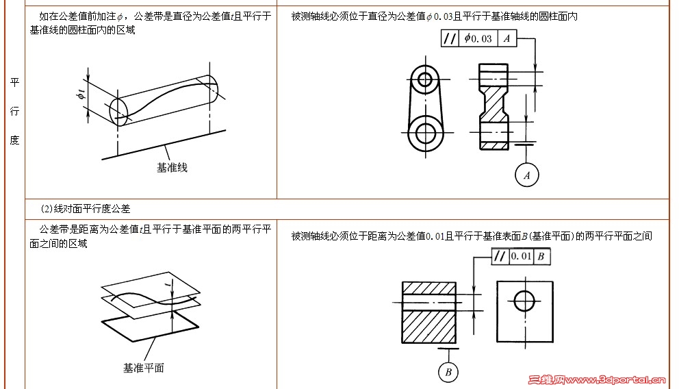

5、因为喷压会造成轻微的锥度,所以图纸规定了直线度和平行度,其实该位置应当改为锥度的要求。
2 D% f, I' C/ I9 a& H) z1 ~6、所有的关于A基准的选择均有依据测量的考量,原则上该基准应当是12.0孔轴线为基准,但实际测量过程中,应当是采用小于12的心轴或表头接触孔的素线进行测量的,作为测量图纸,本图纸选这个为基准是可以的,但作为工程图是不可以的。

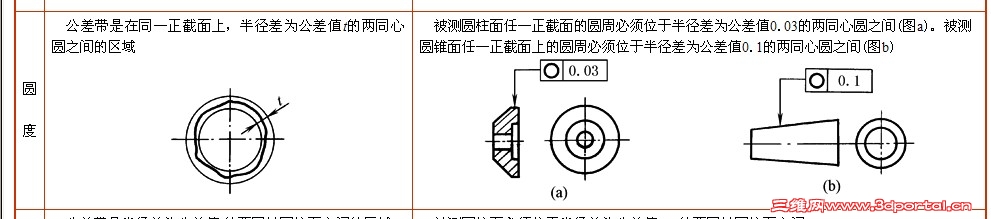

; ~& l  R+ [; h# H7、同上理由,圆度、同轴等基准均不可以用素线作为基准,圆度属于形状公差要求,不是位置公差。$ C8 G/ D9 _( ?. `+ F: l# M  ^
8、重点问题在于径向孔6毫米位置的0.7毫米厚度的要求,这个位置出现次品的可能性非常高,而且存在应力集中的可能,废品率估计超过20%。
9 v( _& E# X  M/ m' R9、另一个问题在于粗糙度的问题,圆度要求在微观上会受到光洁度的影响,如果真做到了微米级,还是有点困难的。
1 q$ z% e" ]* i! {$ w* ?+ q& _* p类似的产品在喷油嘴的结构上是比较常见的,但产品上没有标注光洁度,也没有相应的缓冲槽。

说三点:一、推测这是个喷油嘴或浮动轴承类的东东。二、楼主测量了几个这类零件确定出它的精度要求的?三、对楼主在六、七楼发表的言论感觉不太好,言语中透着一股浅薄的傲慢,不像是来这里求教的,倒像是来这里考大家的。嘻!

应该是超精设备加工出来,同样也需要专用测量设备,普通设备做不到也检查不了。
1 n! l! s6 K, D* b4 ]' p2 w: B图纸标注很成问题,至少不是科班出身,需改进。

* s4 P1 g7 f& Z仪器可以测出这样的精度,加工中某个零件也可以有这样的精度,但这是极少数,图纸不可以这样标注,形位公差是有误差范围的,批量生产不可能全部达到那样的要求,而且也没必要达到那样的要求。
1 y8 E8 y% [( u/ X楼主能否说明,那东西是干什么用的?

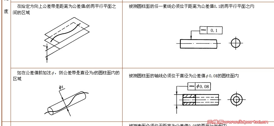

同意你的九个观点,圆度;平行度;直线度可以用位置度或圆柱度代换啊。

一般说来位置公差是带基准的,而形状公差不带基准,再者那个圆度0.0005有点吓人,不知道是什么仪器才能检测

尺寸链如何产生与标注,形位公差位如何标注,即有高精度光洁度需不需要标注,有加工部位旋转角度尺寸需不需要标注;建议:还是很好学习一下国家机械制图标准,将标准图纸设计出来,才能推向市场。
