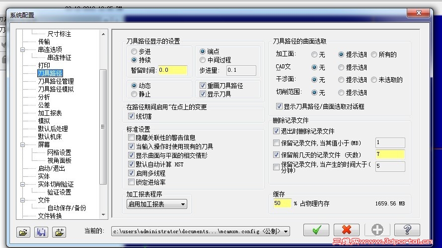

昨天装了 X6 刚开始觉得 它的2D刀路对话框 调出速度快!这点比 X4好!用了段时间后,才发现 :第一,点击右键 不弹出功能 (放大 视图,缩小,自动抓点 之类的)。第二,复制上一步刀路后,重新建立一把刀具,它还默认上一步刀路中刀具的参数(进给和转速),这点 使我的编程速度慢了许多。 不知道大家有没同样的感觉? 有没什么方法 解除? 等待中,。。。。。

第二 MC的确有这个问题。解决方法是在加工选项的刀具选择窗口中,选中你要使用的新刀具,点鼠标右键,在弹出的菜单中选择 重新初始化进给率及转速。

谢谢2楼的!  问题二已经解决了! 9 ?+ _- I9 l8 L9 g  R

把锁定进给率勾掉

锁定进给率选项在哪里呢
发表于 2012-3-11 09:41:58 | 显示全部楼层 来自: 中国湖北
在SYSTEM CONFIGURATION中的TOOLPATHS子项中

如图,把锁定进给率勾掉
