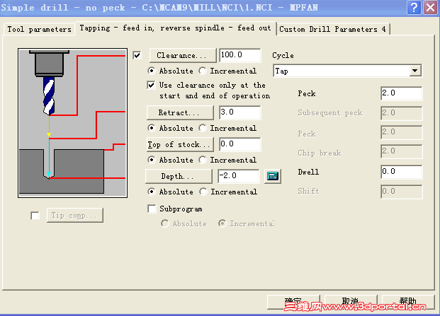

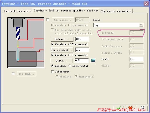

在mastercam x版中在攻牙(Tap)参数中没有像钻孔(Peck)参数中那样Peck每次啄量的设定。请问如何实现在后处理出来的攻牙程序中有“Q”的出现。即如“G84 Z-15.R1.Q2.F0.7".

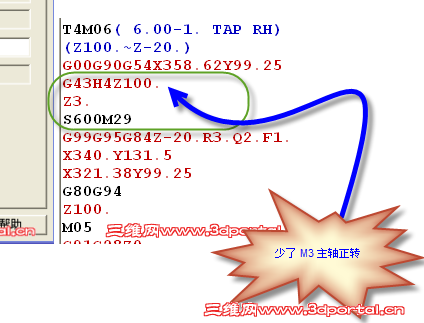

发表于 2012-3-7 15:43:02 | 显示全部楼层 来自: 中国福建泉州
tap1.png tap2.png ( K; ?* G! P, j8 r6 Z/ Z
这个要修改后处理才能实现

发表于 2012-3-7 17:29:02 | 显示全部楼层 来自: 中国福建泉州
重点是你的 CNC 机台上,G84攻牙 设Q值 有发挥作用吗???; @0 o9 K4 b( R8 E  @8 M& g8 o. ?
chicago999 发表于 2012-3-7 16:24 http://www.3dportal.cn/discuz/images/common/back.gif
8 c' ^  E$ N. v! ?
不起作用谁会做这么无聊的事,我贴图的程序是fanuc的刚性攻丝,看见了M29没?

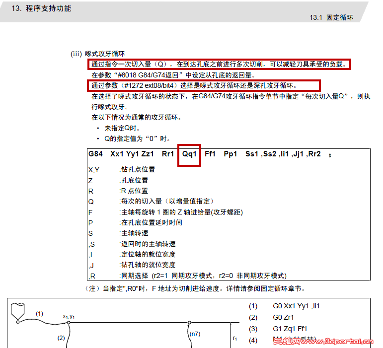

 楼主| 发表于 2012-3-7 19:07:51 | 显示全部楼层 来自: 中国江苏常州
我现在用的是三菱M70,支持G84带Q值的,不乱牙。16楼,请告诉我是如何做的,我是做数控刀具的,一个刀盘七八个齿,就得家七八个Q,烦啊

刚找了 三菱M70 编程说明书
路过不买 + 2 应助

1 P( y3 b$ ?) F: A
嘿嘿,fanuc的刚性攻丝就是用M29替代M3,不需要另外输入M3的
8 n1 a# s( `, Q. }" `, i刚性攻丝跟普通攻丝最大的差别是主轴的转动与Z轴升降是同步的,并带误差检测的
发表于 2012-3-8 08:53:03 | 显示全部楼层 来自: 中国天津
刚性攻丝都没听说过就不要乱说话,加Q值是为了退刀,保护丝锥,加M29后主轴和进给就同步了,也不会乱扣,现在关心的是怎么后处理后直接程序带Q值,还有原来用的MC-X2的正版也不能输出Q值,和盗版没关系
