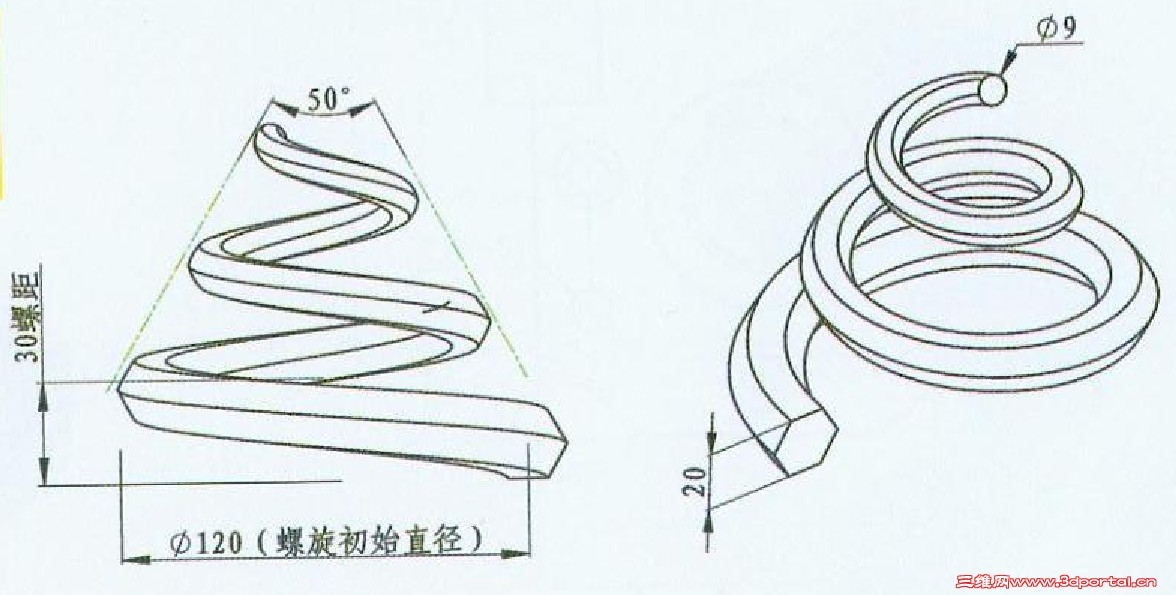

. O7 j- k  }/ q) _( G1 v, ]% [" C5 M- e6 L7 t; K) }! ?

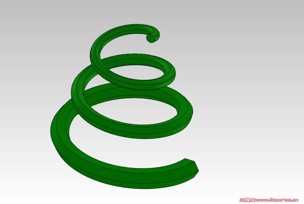

0 q; R& O8 G1 o2 ]如图所示,应该怎么画?
8 |- d1 q; G" J) z2 @1 s六角怎么就过渡到圆了呢?

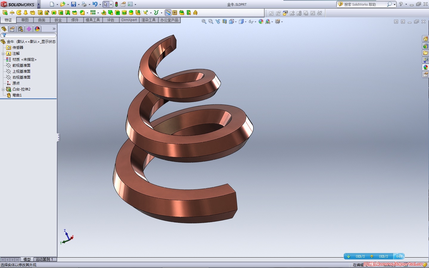

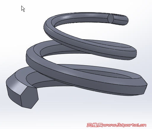

发表于 2012-1-11 17:41:28 | 显示全部楼层 来自: 中国广东珠海
本帖最后由 fsjt 于 2012-1-11 17:48 编辑 + r( R- o9 a9 u9 Z1 @" c
# t( R% R; |% `  T% i
这样吗?4 r) Z5 p7 s6 l& o4 z

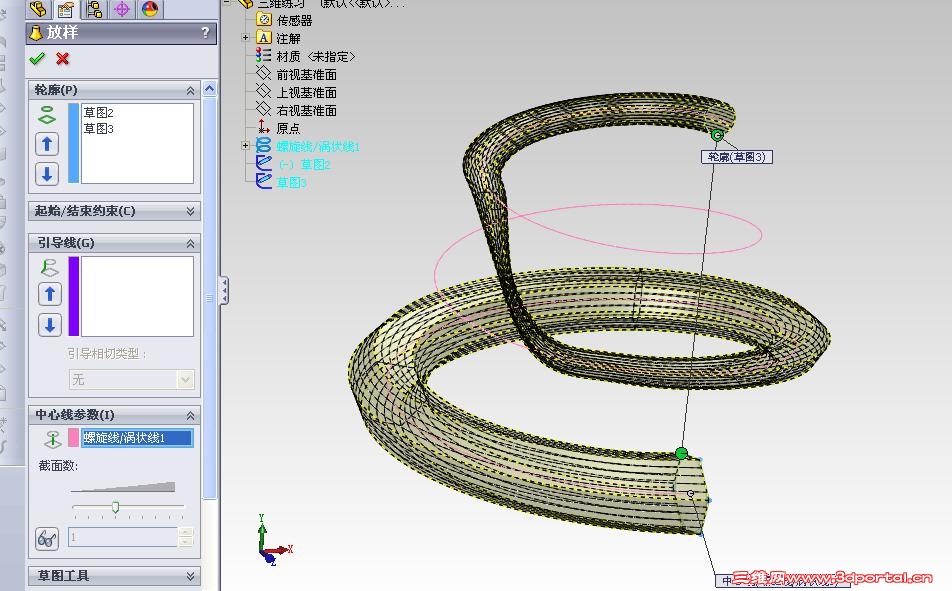

2# repzk031 3 b# n; K9 Y% k! ]$ X3 o
还是不行啊~0 z2 P3 W# \. O; W% M: G
总是提示错误或者自相交
/ x2 a5 S- i( O, _3 l/ ]/ i5 T我用的软件版本是SW2010 SP5
5 @* Y5 B" W7 r7 ^: s" z8 q3 t能否提供实例看一下?

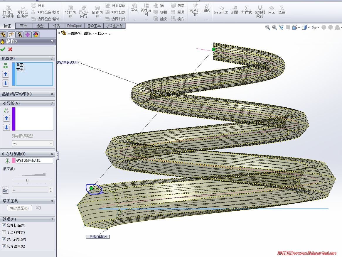

发表于 2012-1-11 18:43:48 | 显示全部楼层 来自: 日本
3 t/ _* k6 R+ h8 h* V/ ^# O! T* ?4 W- C3 Y( T& P, a

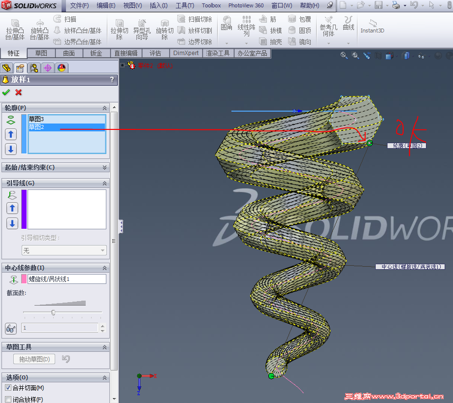

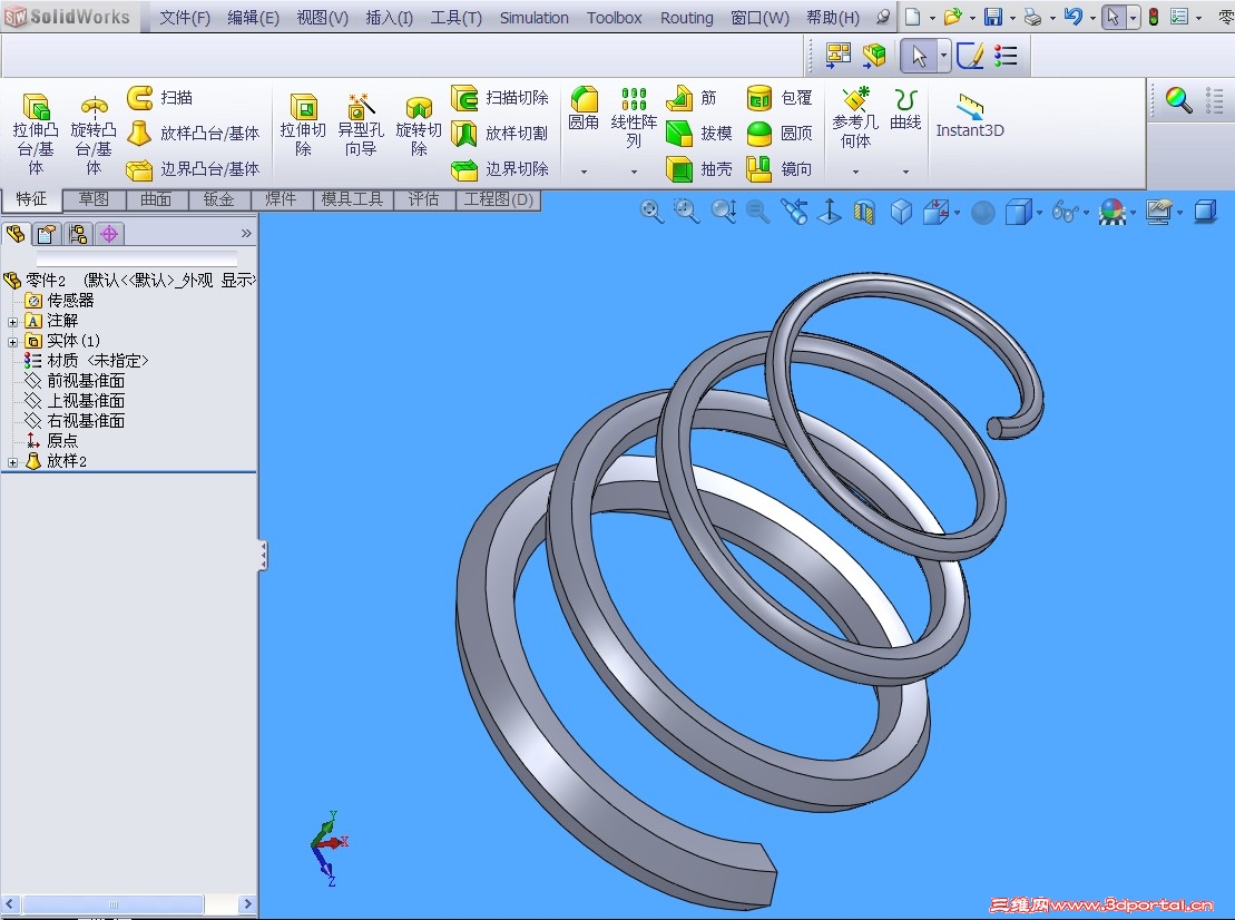

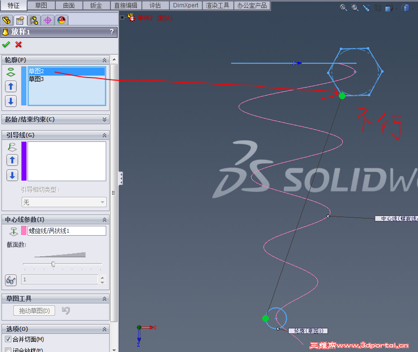

4# 大隐于市 ) ?6 @& `$ H! S5 T
2 u( h4 x, V/ R2 N9 v调整六角放样的线条,方向线不要交叉& d$ c4 Y/ m' u4 y  Y
  R+ {; r4 |6 d: T, Y& x
* {$ J' t% K, E  T
; T& ?1 u% {% Q/ s0 h
1 C5 j7 O' `4 C% `! h/ Q% y, @2 Z  Z# b 捕获2.PNG ! x% r* }9 U, I  G* N* x7 ]+ l# f
8 T$ r, t! z# e9 W( s6 H

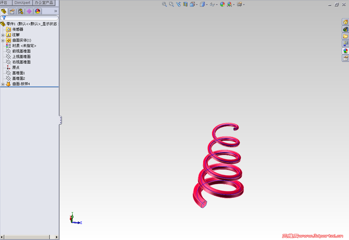

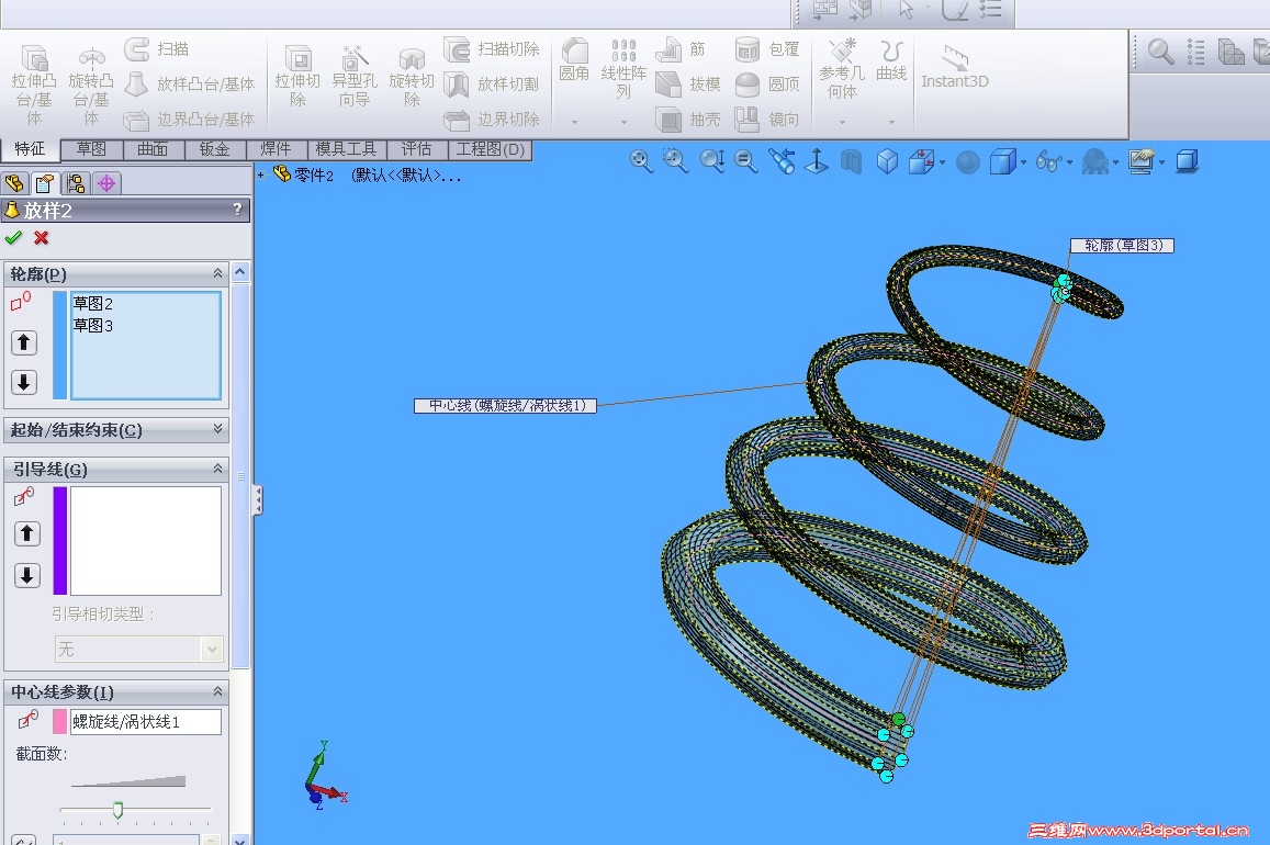

 楼主| 发表于 2012-1-12 11:14:05 | 显示全部楼层 来自: 中国安徽合肥
6# hongwei_1987jp * V4 q/ M# R) D: i0 n
我这也可以预览
* U9 e1 Q- S! j* c7 K但是点确定就不行了
' W3 N6 X8 m- l) d) m2 o还是提示自相交
/ Y! C+ _5 `( G% F也调了几次六角的角度
* i5 D, h% {5 R3 Q. ?2 T' \$ _都没成功
, `; f+ O3 g) D* l/ d+ u 三维练习题2.JPG

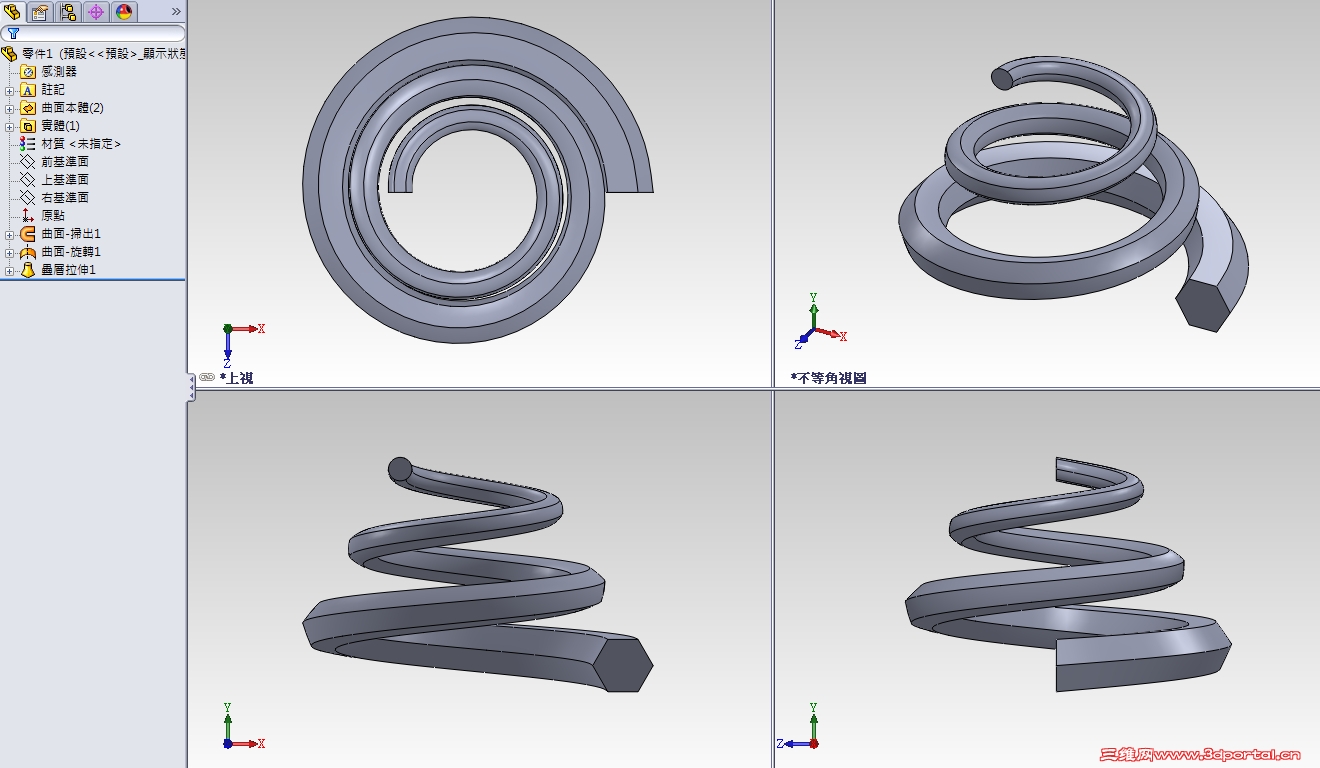

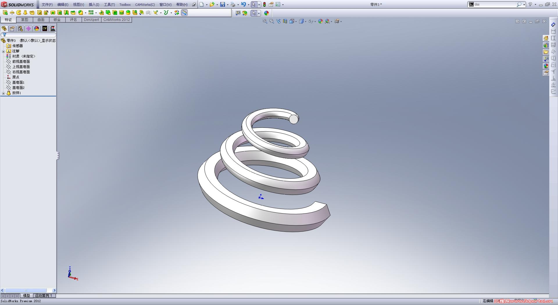

发表于 2012-1-12 12:08:42 | 显示全部楼层 来自: 日本
12# 大隐于市
1 ]  b" ]2 ]% [: ^% o9 f  c: T* w9 f0 k+ v+ z
没有问题的,你的文件
9 I' L  I! a5 f0 D! U- G3 j: {" a. E* `  |& F
捕获.JPG 0 m  \6 H) K4 T* U- N. Q7 p- z
5 T, `* L9 }) q; R: [ 捕获2.JPG
chenjun520601 + 3 技术讨论

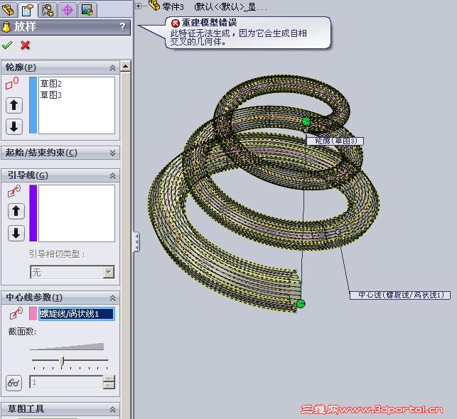

发表于 2012-1-13 09:39:40 | 显示全部楼层 来自: 中国上海
13# hongwei_1987jp 请问为啥我的是这个样子的,是了几次都这样,请指点,谢谢

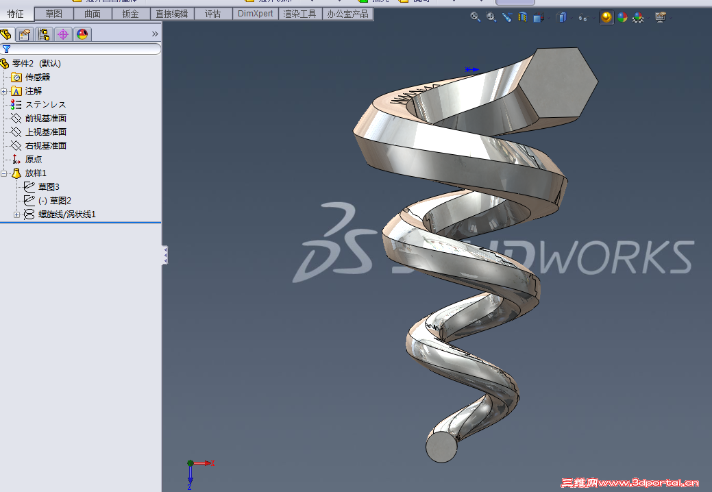

发表于 2012-1-13 13:09:41 | 显示全部楼层 来自: 中国江苏泰州
楼上这位根本没看别人的回复。还在不停地问。
3 T4 y& \. [. l  I" B  y: v调整控制点,放样一定能成功。
chenjun520601 + 2 技术讨论

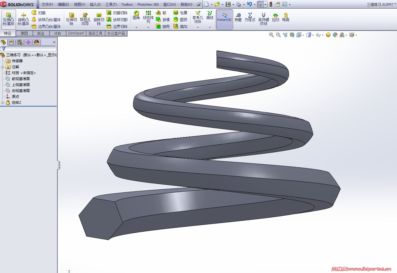

发表于 2012-1-13 14:06:28 | 显示全部楼层 来自: 中国河北廊坊
本帖最后由 gld123 于 2012-1-13 14:29 编辑 & i2 S* P  Q: Z4 |! P
, H3 z' A& S/ T% z2 n5 G9 H' s- | Snap1.jpg - F% l' i1 G7 E# S+ @0 t  H
三维练习.rar (518.94 KB, 下载次数: 73)

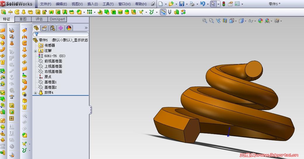

发表于 2012-2-7 10:20:23 | 显示全部楼层 来自: 中国江苏苏州
1 m7 C3 P  X$ G$ oSangwhitso 发表于 2012-1-13 09:39 http://www.3dportal.cn/discuz/images/common/back.gif
6 D7 ^& P+ w& r4 k" r你把草图上圆的直径改成5试试
