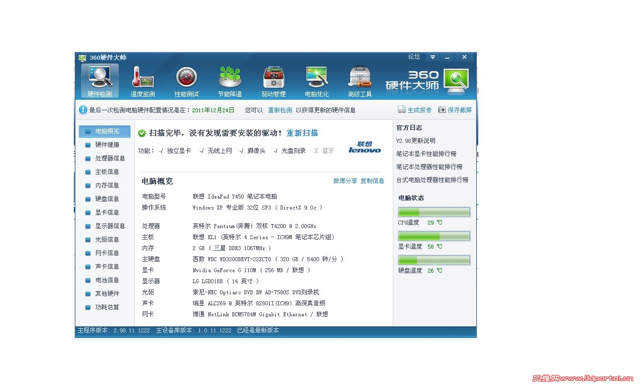

发表于 2011-12-24 21:31:06 | 显示全部楼层 |阅读模式 来自: 中国重庆
我机器是联想,买了两年,以前用SW07版,装上2010版本后显卡经常高温报警,80-90℃9 B# X  g3 w4 ^) I6 Q7 b1 c6 E
怎样设置可以让显卡不那么高温(不在乎图形的效果),请高手帮帮我,实在不想再装回去,因为很多工作文件都是2010版本的

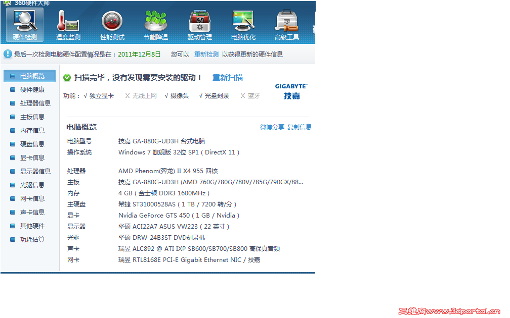

发表于 2011-12-26 22:18:49 | 显示全部楼层 来自: 中国广东珠海

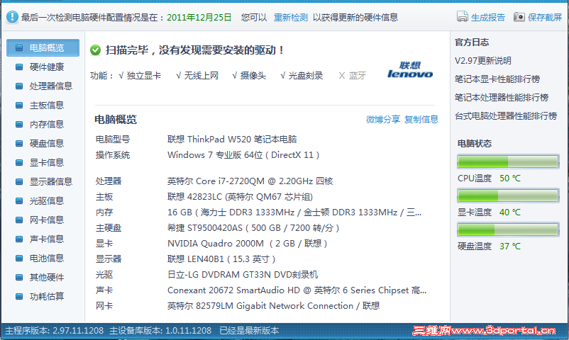

发表于 2011-12-26 22:34:49 | 显示全部楼层 来自: 中国上海
俺也晒晒俺的配置,这样的配置打开5000个以上零件的装配体一点都不卡! ! L* i" V" u. B+ l" N
