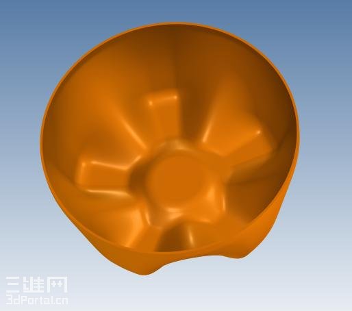

有了尺寸画这个可乐瓶底其实非常简单,今偶然在一个论坛上看到相关的尺寸,特做出来给有需要的朋友们分享一下:

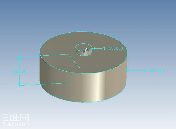

打开实体设计,拖入两个圆柱体,直径分别为16,85,大圆柱体高度为32,将圆柱体的截面线生成为三维线。

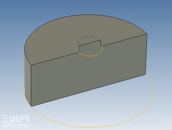

选中圆柱体成零件状态,选中截面工具,进行剖切,隐藏截面工具,在剖切的截面上画二维线。二维线直接用电子图板输出草图,注意草图的定位点。' a9 ?) E. ~/ K0 w

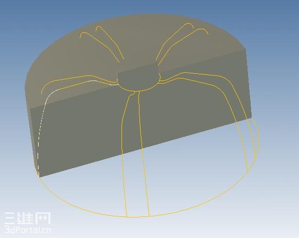

将画好的二维线转三维线,激活三维球,将球心定到圆柱体中心,将三维线旋转复制一个,旋转角度为11.12度。按SHIFT键选中两条三维线,激活三维球,用圆形阵列,将两条三维线均分5份。

显示刚刚隐藏掉的截面块,取中并激活三维球,将三维球心定到圆柱体中心,将截面块绕垂直于圆柱面的轴线旋转30.24度。

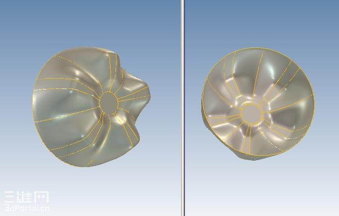

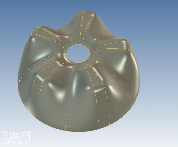

曲线制作完成,点取曲面工具里的网格面工具,依次取U、V线。注意两条圆形三维线的方向一致。生成网格面。(实体设计2006R2版本支持封闭的网格面)用曲面填充工具将中间的部分生成曲面
0 I& N8 `" m' Y7 R  t- b另一种方法用放样面生成,依次选取截面线,生成封闭放样面,更为快捷一些
6 t/ x& K9 q1 a3 i. a' Y" d0 z& t- i7 G# ?
