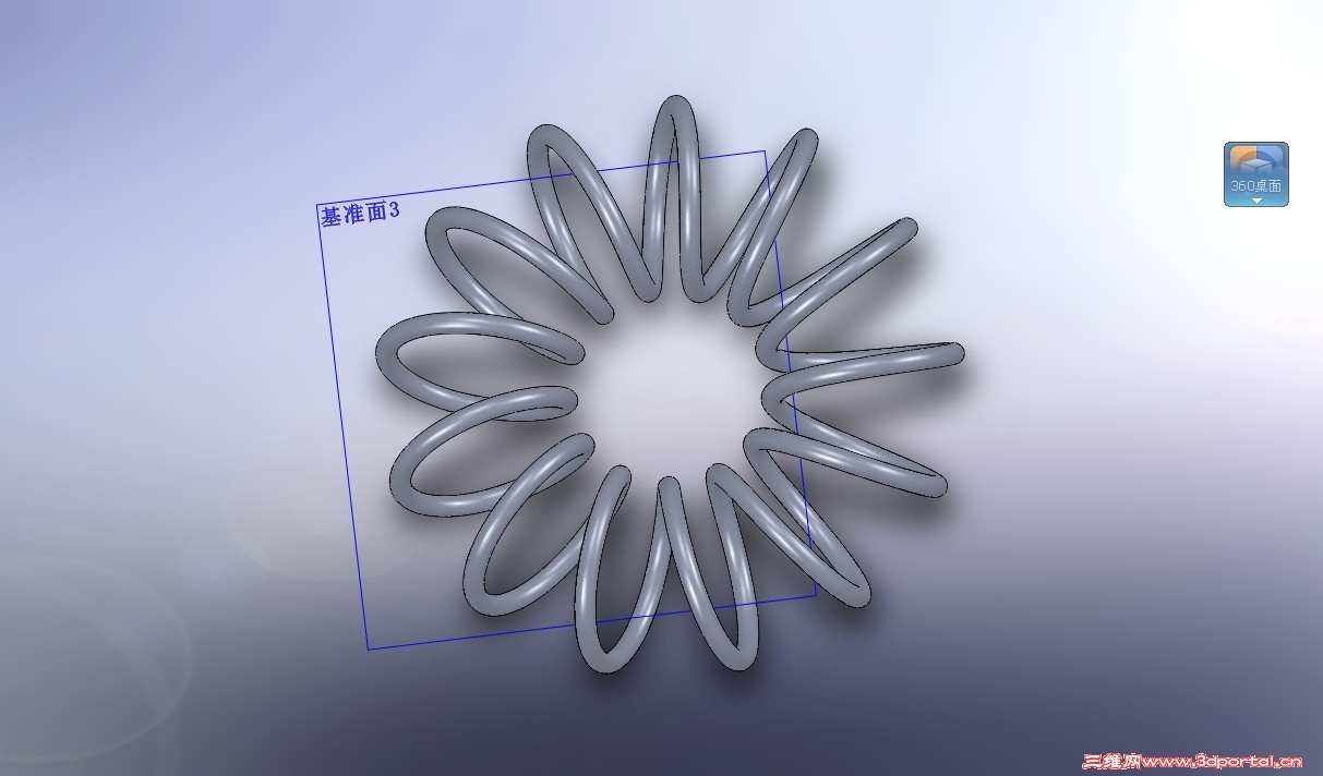

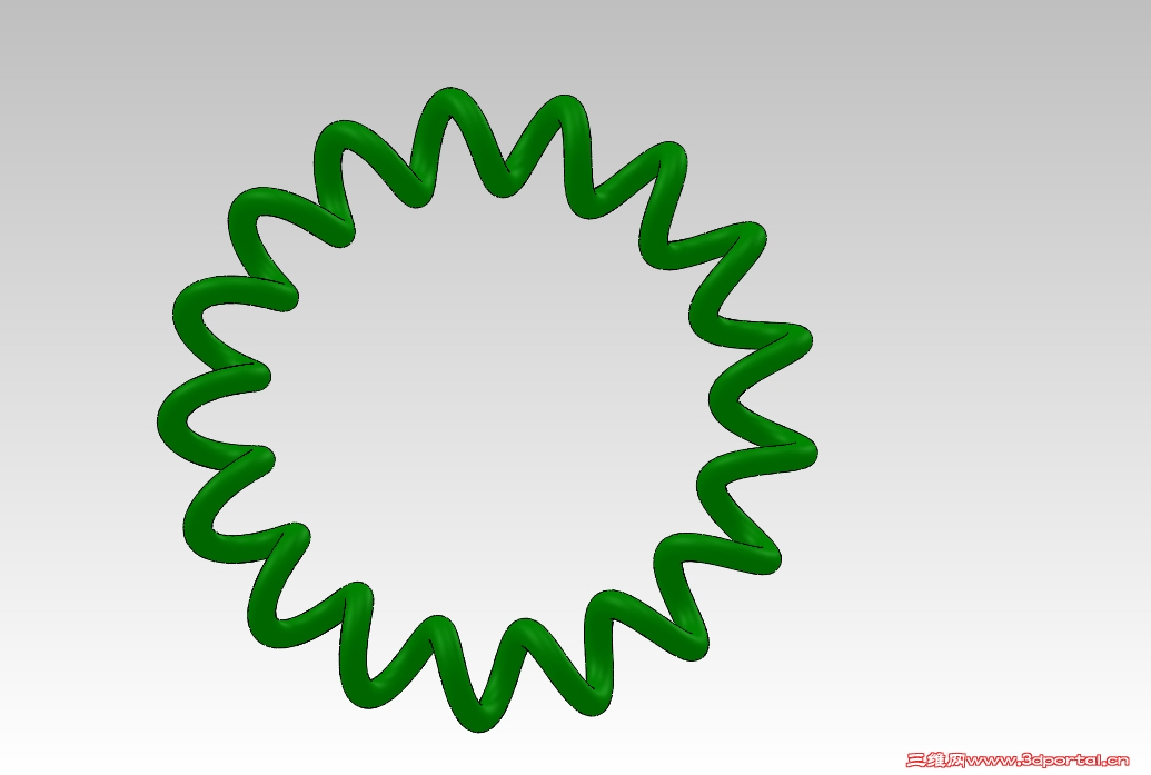

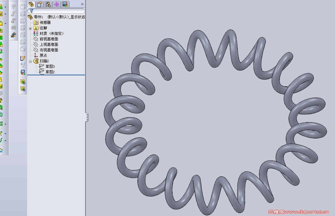

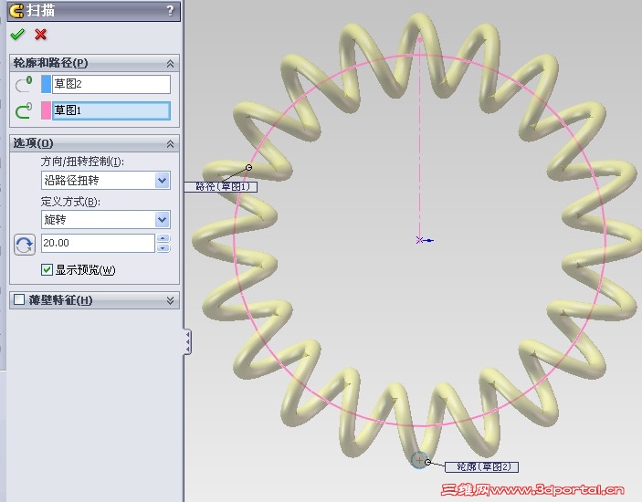

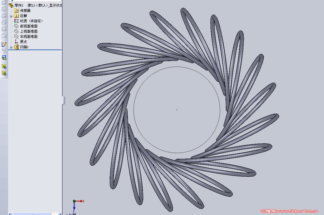

. S- i5 Y$ U5 C& @想达到图1的效果,但做出的是图2的效果。高手指点下,谢谢。
0 S# x" {" E9 [: X6 O7 L  图1 1.JPG        图2 2.JPG

发表于 2011-9-10 15:42:21 | 显示全部楼层 来自: 中国福建泉州
把大圆的断开 有惊喜!& t5 j2 k5 R6 W9 v9 w( t

 楼主| 发表于 2011-9-11 00:15:34 | 显示全部楼层 来自: 中国浙江宁波
好像不是这个原因啊,我看了第一个的草图也是闭合的圆呢
发表于 2011-9-11 03:15:46 | 显示全部楼层 来自: 中国浙江杭州
你画法线的时候,是穿过圆心,而不是和你的内基圆相切
chenjun520601 + 2 技术讨论

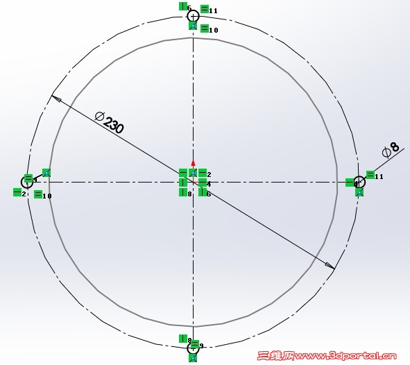

发表于 2011-9-11 20:39:17 | 显示全部楼层 来自: 中国福建泉州
5# gsyefeng - H9 Y) d" }! C  `5 {% l
; E, B4 n: P! f4 R! a) M之前只画过非封闭的5 ~3 f, e: p& f6 W9 l* ?! C
+ a1 G3 p" t& o, c
兄弟见图 应该没错
# j9 U$ M3 p8 V8 w* u8 Q6 K1 W
chenjun520601 + 3 技术讨论

 楼主| 发表于 2011-9-13 08:53:54 | 显示全部楼层 来自: 中国浙江宁波
谢谢,我琢磨出来了,我吧草图2的尺寸约束去掉后就跟图1的结果一样了。不知道这样是否合理。

发表于 2011-9-13 19:38:48 | 显示全部楼层 来自: 中国河北唐山
这是SOLIDWORKS的默认关系造成的

发表于 2011-9-14 07:58:53 | 显示全部楼层 来自: 中国浙江杭州
我想画出图2的效果,不知道要怎么约束

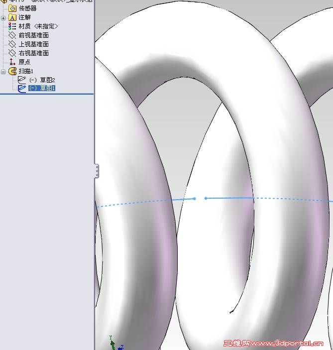

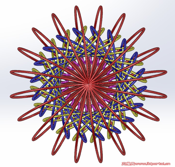

本帖最后由 ffda 于 2011-11-1 14:27 编辑 . Q% T0 E1 A. c. M$ W& s
- S0 m' @( D% `这是个默认穿透点的问题:
, X) q7 q" o/ X" R. y你的大圆是扫描路径,小圆是轮廓,在正视大圆的时候,小圆在大圆的上下左右四个方向,扫描出来的效果是不一样的,你试一下就知道了。默认穿透点是无法改动的。
$ O3 p) s9 P( w2 \) d如下图所示:9 e2 u* N* ^4 \! y
) E+ ~" u4 C" {- n2 S8 }! x' r扫出来后:红色是上方的圆扫出来的,黄色是右方的圆扫出来的,兰色是左方的圆扫出来的,粉色是下方的圆扫出来的。
% p: L$ e: d- S! ^, B

发表于 2011-11-2 13:13:03 | 显示全部楼层 来自: 中国浙江金华
图1 做了,图2怎么做呢?' C2 r) c. {* I& y4 ?
djyyub 发表于 2011-11-2 10:51 http://www.3dportal.cn/discuz/images/common/back.gif
6 S+ V% A: k: j用小圆的草图做轮廓,大圆做路径,扫描,沿路径扭转。
