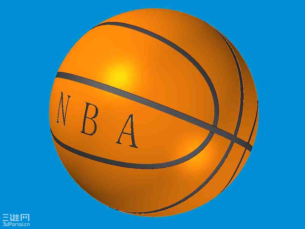

[分享] 用SE做的篮球,与大家讨论!
发表于 2006-3-20 16:04:47 | 显示全部楼层 |阅读模式 来自: 中国福建厦门
我用SE做的篮球,与大家讨论!
! M* U6 b5 X+ M% F6 p5 W& l! g请大家试做足球,有做好者请上传!

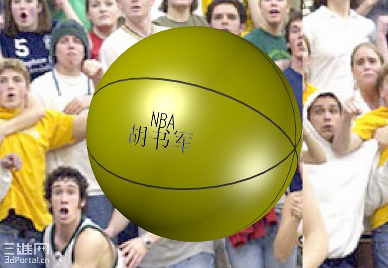

发表于 2006-3-28 18:02:23 | 显示全部楼层 来自: 中国河南郑州
能不能叫教教怎么 在圆弧面上做出字的效果啊
) D. |6 D' I. ]1 i高手看看我怎么作成这样了啊?
# X% k1 M* Y1 t+ j3 G- h
我自己做的垃圾把?
我自己做的垃圾把?
 楼主| 发表于 2006-3-29 09:02:43 | 显示全部楼层 来自: 中国福建厦门
进入草图绘制状态,点击 插入-文本轮廓(注意不是什么字体都可以拉伸,可以用@Batangche) 拉伸除料到球表面(法向) 即可.9 M0 \* U, p- ^' P/ o+ x6 F2 }
球表面黑线可以采用相交曲面求解(也可以采用投影法求扫描轨迹,但不易精确控制等分尺寸),再扫描除料即可。/ _9 t( q) m& S- y' ?

 楼主| 发表于 2006-9-6 16:11:04 | 显示全部楼层 来自: 中国福建厦门
投影文字在曲面上,再除料就OK
