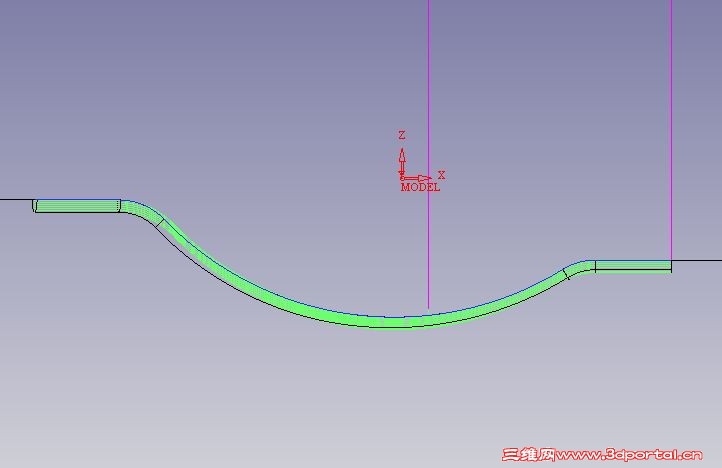

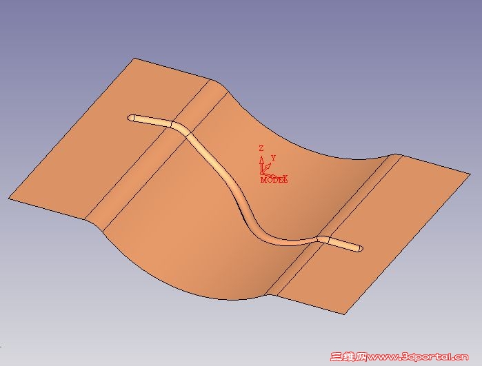

[讨论] 出题了——流道加工之方法--1:Z型铣 2:每层斜下刀铣
发表于 2011-7-22 08:57:45 | 显示全部楼层 |阅读模式 来自: 中国浙江绍兴
/ ~7 D1 w- D# Z( o8 O9 c

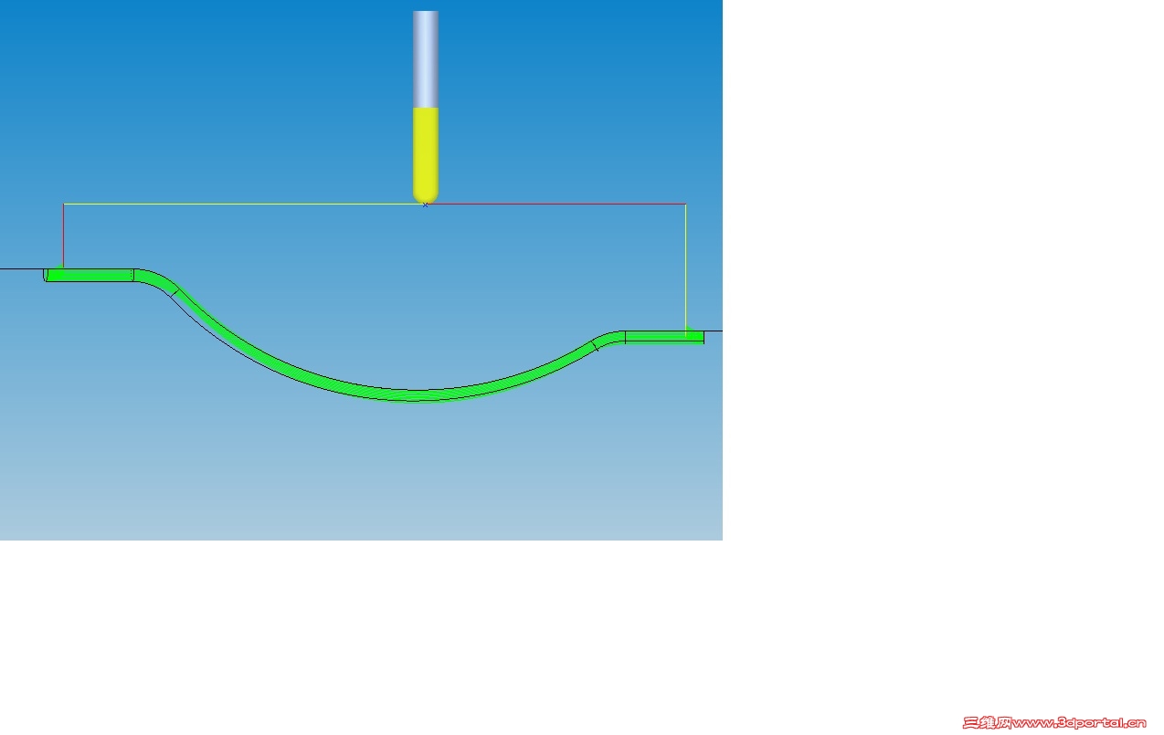

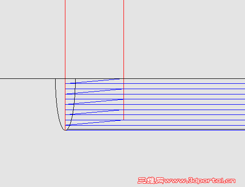

/ ]& X2 U1 U: ]% K- D3 l7 t! H$ m流道安全高效的加工方法 ———保护刀具 , 减少太刀。
; A# B9 E/ Z" |+ F0 X: a0 J7 _! o
* P) M& `3 ^" w6 x  L$ \6 ^ 11.jpg / K8 z& t2 t- I, P- A6 L% g
4 d/ `1 Q! U. i: m" X5 }0 `: v

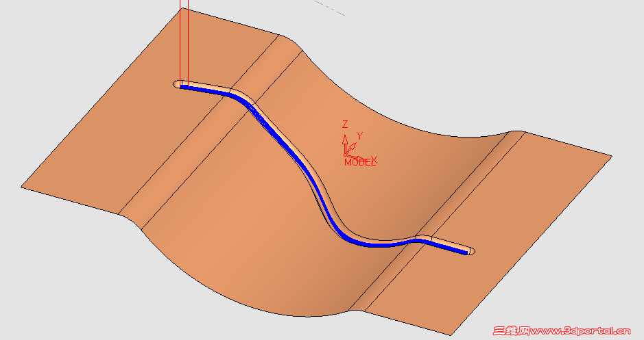

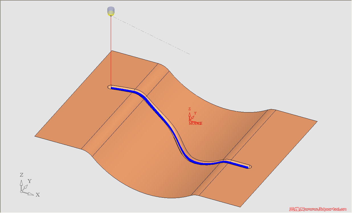

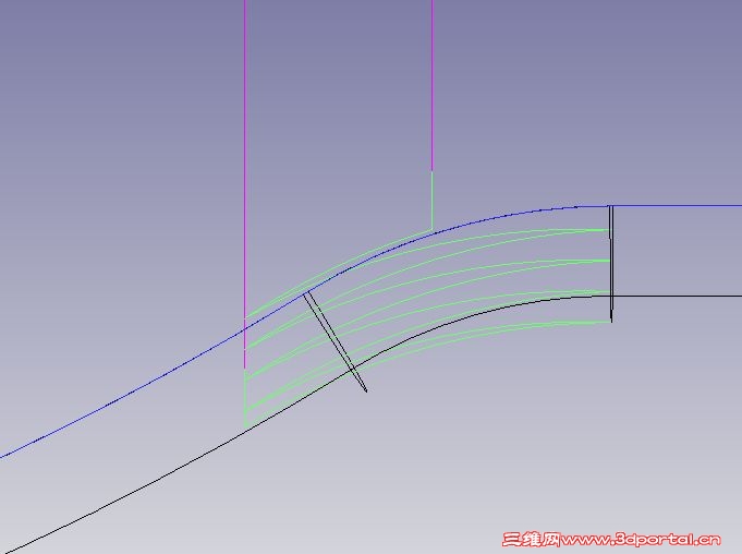

; L* A( O( y  b! m4 u1:Z型铣
1 F1 x) v" D: x. V4 u
7 Y% w" ?- F2 H, J% o 33.jpg 8 l9 c$ D4 f" @7 V; F
9 k- S$ ?  \2 _9 B 44.jpg 为了方便观察特意做了一段  Z型铣
4 u. L$ q7 B3 `2 h/ I

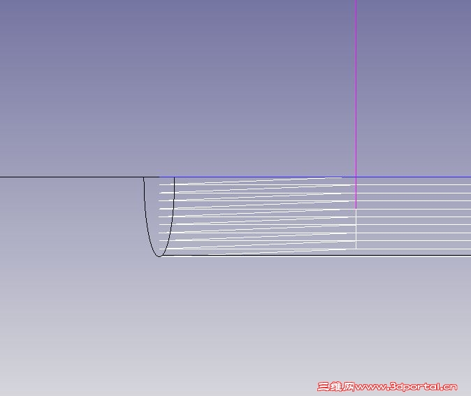

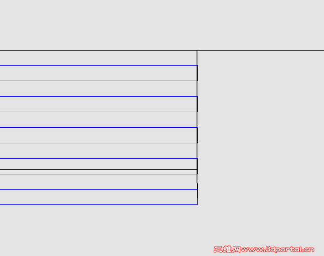

- L( s& `8 C2 q) @( F, \2:每层斜下刀铣
: ^' K4 y: T1 I; @+ M
5 w* w2 R/ ]. f( h$ [! F+ G9 q3 X  o# z. l! q* P
66.jpg ' f- b# k5 f& D2 H& M* ]/ x

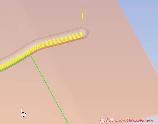

* o" `4 L! S0 B! C. a1 S0 p 77.jpg 下刀处 放大图

. G2 Y, b' L5 z4 |9 ]% L0 g; S. Z, n+ o
这个是要用开放轮廓曲面投影加工加手动编辑下刀方式搞。 3 ?2 L1 y3 W; y  R4 x
实际上流道不用这么麻烦,就算是下刀点有点抢刀也不要紧的。) f& [" ^9 c& N# |8 {% I: c# _
这样的刀路最好用于雕筋,小刀不容易断。

要做成Z字型或每层斜线下刀   请贴局部放大图
发表于 2011-7-25 08:58:50 | 显示全部楼层 来自: 中国江苏无锡
可以实现Z型刀路,但是不会每层斜线下刀。

 楼主| 发表于 2011-7-25 10:47:56 | 显示全部楼层 来自: 中国浙江绍兴
1922547 16# 小花荣 7 f/ v4 o2 c7 T8 E
小花荣 发表于 2011-7-25 09:27 http://www.3dportal.cn/discuz/images/common/back.gif
, S7 t! L' H! o2 G- p
# R5 e7 e* n1 N& H% y, ]. W+ C: U* V看了一下  你这个不是Z型铣   是层铣直下刀
/ [3 D& h4 L3 Y$ f+ L( U$ Z

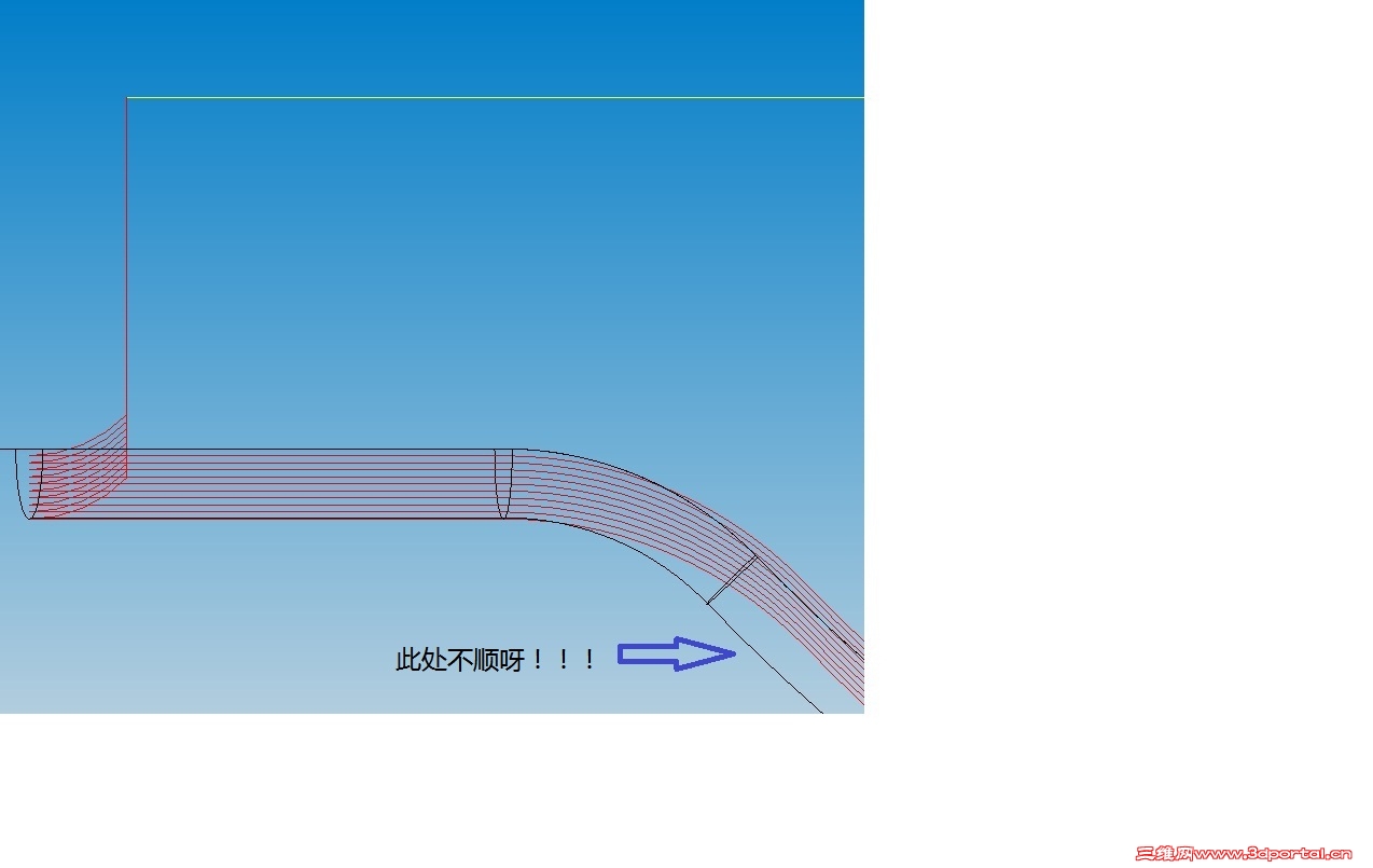

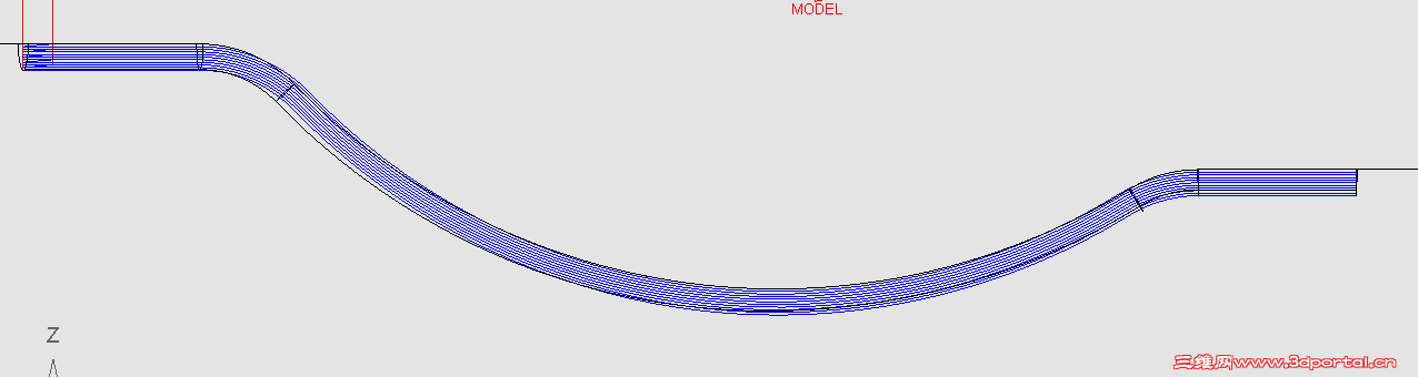

本帖最后由 万里船 于 2012-6-1 16:23 编辑 4 L7 e2 ?% v, E$ e
9 t3 e7 s# X5 y) b! [搞了半天,终于弄得象点样子了,请密密麻麻看看,看有没有通过考试哦 ,不过要多亏楼上YUYUYUYU的提醒哦!
& B8 d1 x, A& A: b. Y: ~3 g  i' j, ~% V7 Y: H5 n; s
: R' g4 }0 D0 ~
全局图
全局图
9 }' c, \% s' {" F% j; l8 L
