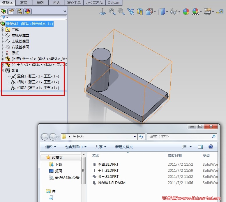

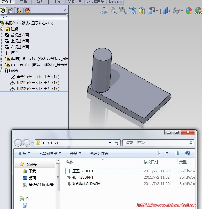

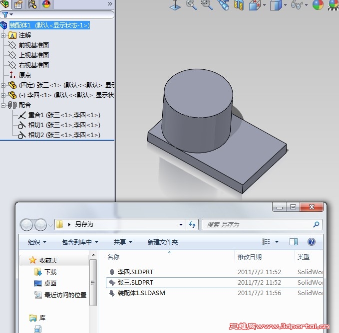

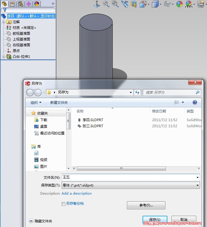

这有什么问题么?:& ?* x% J/ U3 ~  e
张三和李四组成一个装配体
7 H5 g+ ?* Z& C; J" |! X0 K 75.jpg . Q2 S  T# p1 X7 i# A
: {% L" Z& t9 M+ D2 @# a
李四更改尺寸后另存为(不是另存为拷贝)王五" l+ ~- q, f8 |  E* a# E
76.jpg 4 b1 i& Q2 R0 c8 n) I# m1 D/ `
$ K1 m! p0 C& J9 S# p3 V% }
装配体的李四自然被王五取代,
/ Y8 Z- w& |9 W6 e4 f( r/ I. d 77.jpg
. V( r: Z# V* ~$ E$ @5 M: G% {
% _0 l' ]6 D# @: ~) c" M删除李四对装配体没有任何影响!- o  t9 q/ |! _' ]% ?. v8 o
chenjun520601 + 2 确实如此

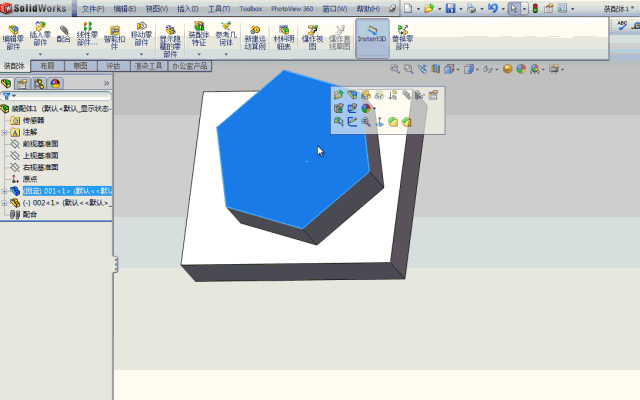

6 g' _' C1 N1 @  C5 W6 \7 U我说的就是零件的工程图啊,无论是零件,还是组装工程图,只要在组装体里打开,另存为,都是关联的,跟以前的那个零件一点关系没有
发表于 2011-7-2 14:16:30 | 显示全部楼层 来自: 日本
我说的这个工程图是零部件的工程图,不是装配休的工程图,装配体里面的零部件已经替换,装配体的工程图自然也相应替换,这个不必说!! u3 o7 D3 `; [  K$ \+ `
ffda 发表于 2011-7-2 12:10 http://www.3dportal.cn/discuz/images/common/back.gif
! ~0 Y+ J8 |# @& O1 ~
. Z4 G: c$ _$ }4 c& [/ d$ G6 z& {$ x1 C. E' z: ]: S, W! x- L
部件的工程图也不是以前的啊
( d" O7 R1 |2 v9 U1 O) u$ E7 n
+ O- S1 N1 e& ^0 O  V0 |  P' J实际看一下吧0 I6 x3 p2 q( E1 v8 @
发表于 2011-7-3 08:09:29 | 显示全部楼层 来自: 中国江苏泰州
hongwei_1987jp  ,请问你做的视频是什么软件做的,太漂亮了

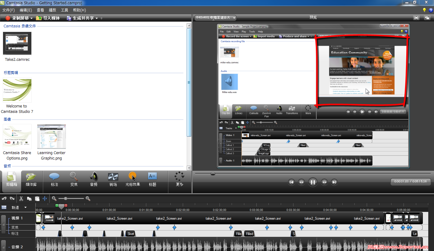

发表于 2011-7-3 12:18:45 | 显示全部楼层 来自: 日本
本帖最后由 hongwei_1987jp 于 2011-7-3 12:42 编辑 ' K- J( n% r! Y  k3 T! T( B4 B
( o. m" j6 a3 k* I23# ZHYJ96
& T- B9 Z8 Z4 m3 d; \2 {2 k* [9 R
  P5 L. u# \6 `* H3 u. e( ^
1 \0 [8 b& W3 n! Y. q3 z视频软件 camtasia7.1,需要的话,给你中文版*补丁*
/ R4 k: S. ]& d4 N5 ~% E: I* T2 O* i, Z: x. S9 @
http://www.techsmith.com/download/camtasia/" v- R5 c) x( m+ e
2 z$ e6 K) d* f  j  V
1 [- ?0 C3 b1 a, n/ i# p- F% J' j  ^ キャプチャ.PNG
发表于 2011-7-3 15:28:38 | 显示全部楼层 来自: 中国江苏泰州
谢谢,我到网上找到了7.1的中文版
