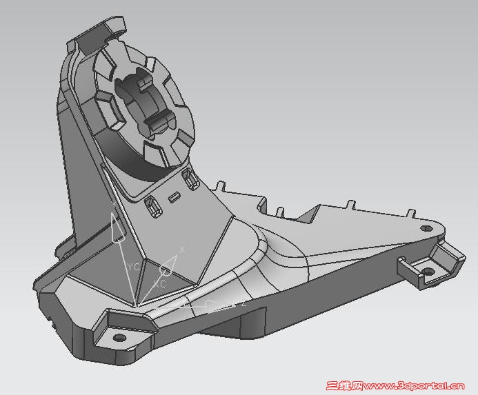

发表于 2011-6-24 14:14:34 | 显示全部楼层 |阅读模式 来自: 中国浙江嘉兴
本帖最后由 银河系三维网 于 2011-6-24 18:13 编辑   I/ H4 p0 A0 n) g; i8 X" V
1 V. X: t  S- e, e把模型拷贝出来,不知有哪位山外之人能合理分模。$ @6 i# q/ ]* v& V( L& b' A: U! A
4 M1 w6 X7 Y4 ]" {之前的文件坏了,这个是我重新上传的, ]; z9 S! ]. W7 o+ J7 s1 X. K

 楼主| 发表于 2011-6-24 18:24:37 | 显示全部楼层 来自: 中国浙江嘉兴
重新上传文件,附图片

发表于 2011-6-25 22:26:50 | 显示全部楼层 来自: 中国台湾
& L+ D' y! `: q6 _2 o  ?應該是機械結構件,分模之前,要先問出題人員,是要以什麼方式造模(精密鑄造,砂模,重力鑄造,....等),才能決定要如何分模,否則也是白分了
 楼主| 发表于 2011-6-26 09:53:39 | 显示全部楼层 来自: 中国浙江嘉兴
7# rtgbhl - S, G2 `& P  {9 c$ R
压铸模

发表于 2011-7-6 06:17:15 | 显示全部楼层 来自: 中国广东江门
压铸的,有时不是一次成型的。有些地方可能是二次加工的。看怎样方便生产怎样做。
发表于 2011-7-6 06:39:20 | 显示全部楼层 来自: 中国江苏徐州
沿上面的凸起部分斜面分模,底座部分以侧抽芯形式成型

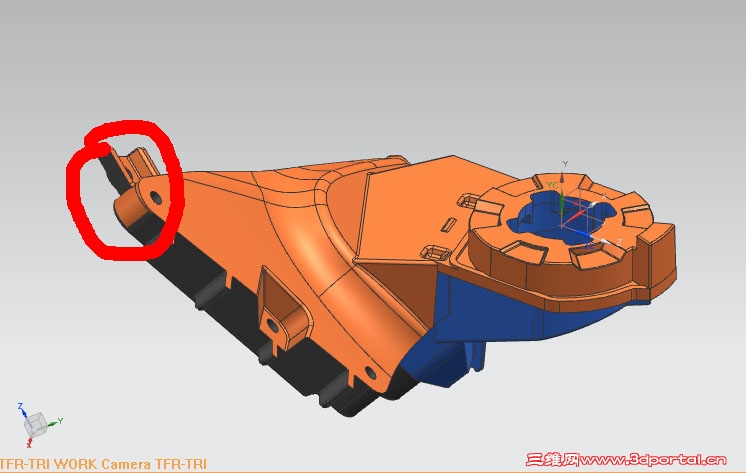

. ~. \+ \3 A6 T$ L1 R; D3 m* a
+ d: r0 k& C: g5 t) A3 R2 Z! P# S上班时抽空做了一下,大概如图:橙色与蓝色为上下模,黑色部分以侧抽芯(红圈处还没有划分好:P)。文件为NX7.5的

发表于 2011-8-15 14:10:18 | 显示全部楼层 来自: 中国浙江宁波
本帖最后由 xyb8866 于 2011-8-15 14:16 编辑 & n& i1 q/ G; P& p  K$ \+ S
2 }& u  S5 z" l. Q% fhttp://upload.ouliu.net/m/b32baf68865c7fe4ef4e43b0364dd532.jpg  我把分型线搞好了,你自己看一下。
