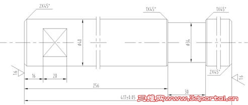

clip_image002.jpg 外圆直径为34长30 的外圆表面 可以用切槽刀加工吗?

可以,要不用什么刀具加工
发表于 2011-2-18 22:39:13 | 显示全部楼层 来自: 中国辽宁沈阳
30X3的槽么,先用尖刀扎,再用切刀清30尺寸也是可行的。

发表于 2011-2-19 09:00:23 | 显示全部楼层 来自: 中国山西临汾
如果对表面粗糙度有较高的要求话,可以考虑霸王车刀!
发表于 2011-2-19 10:21:51 | 显示全部楼层 来自: 中国河南郑州
图纸没要求光洁度,能用
发表于 2011-2-19 11:54:15 | 显示全部楼层 来自: 中国山西晋中
为了提高加工效率,先用尖刀车中间,最后用切刀清两端角就行了。若表面粗糙度要求较高,先粗车再精车。
渔樵 + 2 技术讨论
发表于 2011-2-20 02:27:11 | 显示全部楼层 来自: 中国四川乐山
用外圆车刀,转动刀台,切削中间,转回刀台,切槽刀切两个轴肩的位置

发表于 2011-2-25 10:36:12 | 显示全部楼层 来自: 中国广东广州
可以设计有退刀槽吗?这样外圆尖刀切完,切刀两下就好了,不然还要切刀走一刀以平掉接刀痕。
渔樵 + 2 技术讨论
发表于 2011-2-25 10:44:55 | 显示全部楼层 来自: 中国上海
可以啊,我们的工艺卡片上有个术语叫“割车”,就是指的加工这样的空槽。

发表于 2011-4-2 11:51:36 | 显示全部楼层 来自: 中国河南焦作
没问题,从槽的右端径向进刀切够深度----轴向走刀到槽的左端-----径向切削退出即可,关键是磨好刀(焊接刀)或选好刀片(机夹刀)

发表于 2011-4-2 13:11:21 | 显示全部楼层 来自: 中国山东威海
这种宽度不是很大的槽可以用切断刀加工的

发表于 2011-4-15 16:13:33 | 显示全部楼层 来自: 中国辽宁丹东
表面没有粗糙度要求,可以用切槽刀加工,没有问题:

发表于 2011-4-17 19:39:56 | 显示全部楼层 来自: 中国湖北孝感
完全可以..不过要是批量大的话用切刀效率就低了.

发表于 2011-5-13 20:58:27 | 显示全部楼层 来自: 中国广东佛山
量少的话就用切槽刀,多的话效率低
