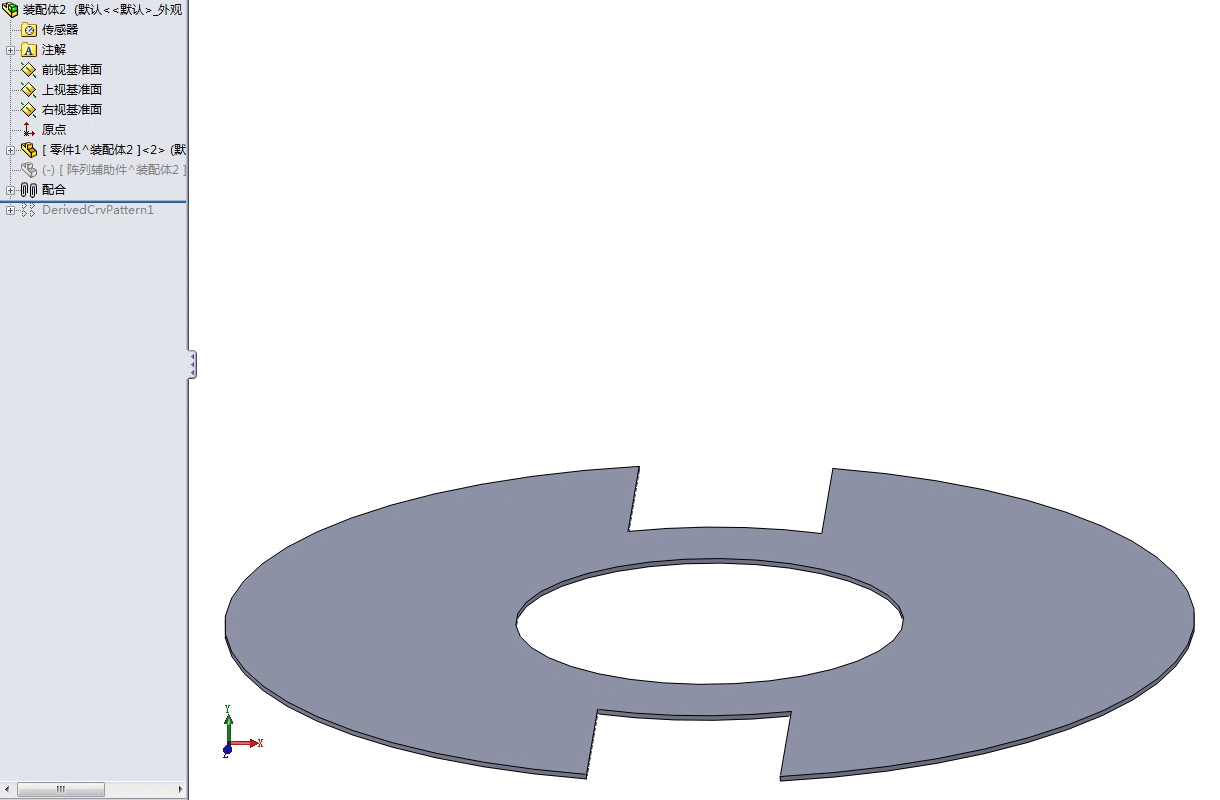

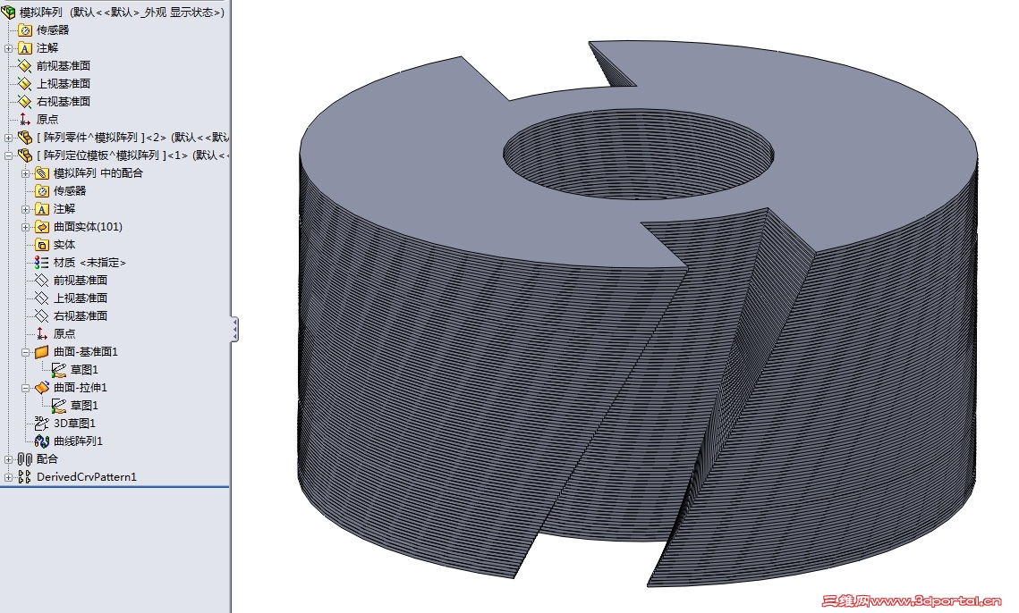

现有厚0.5mm冲片,需要叠加100片,每一片叠在前一片之上,并且后一片要比前一片增加一角度(假设第一片0度开始,第二片为0.3度,第三片为0.6度。。。以此类推)  请问在装配体下怎样做?试过阵列,是直的没角度。  请前辈们赐教。

' @% S1 F; k/ K0 L可能是我没说清楚吧,附上图

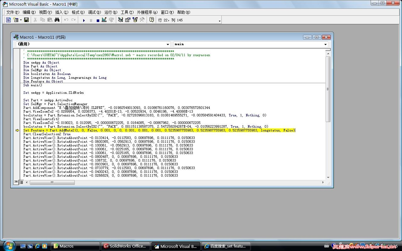

大概夹角配合做个宏可以做吧。一片一片的做费时间,但可以做。
 楼主| 发表于 2011-2-4 10:02:46 | 显示全部楼层 来自: 中国浙江宁波
) P4 \; Z9 U- }: I0 E8 Q$ dyr0705 发表于 2011-2-4 00:13 http://www.3dportal.cn/discuz/images/common/back.gif
0 o" Z& I- C& }% t% A5 u& \3 N3 B& {" S. e
宏怎么做?没做过
 楼主| 发表于 2011-2-4 10:39:41 | 显示全部楼层 来自: 中国浙江宁波
宏怎么做?没做过
8 ?* P) y  x$ O. _  Kawnu4f3s 发表于 2011-2-4 10:02 http://www.3dportal.cn/discuz/images/common/back.gif
) p9 ^6 E- C6 ~' a9 D" s( ^) z& h" G5 |6 p' a
刚刚用宏试了一下,能录制,但执行时出错,不会修改。

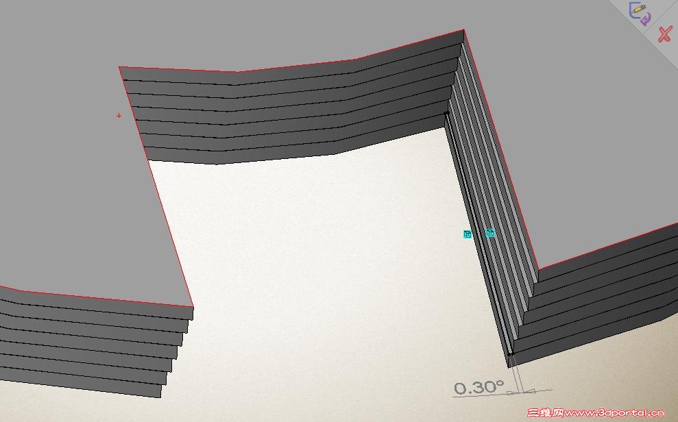

发表于 2011-2-7 21:14:22 | 显示全部楼层 来自: 中国上海

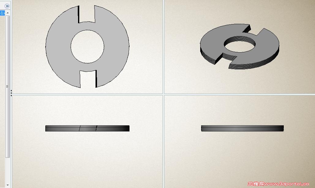

这种情况对通常的用户来说并不需要将其做成装配体,将其做成多实体零件往往更妥当。当然对此类产品的直接制造商来说可能必须将其用装配体来处理。下面的做法不知是否符合楼主要求。% {+ |* g1 o$ W4 C
9 T2 r6 N: H6 H0 v
/ @% ^  m, m4 T3 M: L' V* Q 装配体中阵列零件的特种方法.gif
 楼主| 发表于 2011-2-8 08:34:04 | 显示全部楼层 来自: 中国浙江宁波
这种情况对通常的用户来说并不需要将其做成装配体,将其做成多实体零件往往更妥当。当然对此类产品的直接制造商来说可能必须将其用装配体来处理。下面的做法不知是否符合楼主要求。* g, ?* |1 i, L& e, `5 r
5 D$ |: O: T: k8 @- N8 B
& m! M) s8 U" R0 Q# l& b
1837503& P! g. K/ G$ c! u7 \7 l
w_hs1 发表于 2011-2-7 21:14 http://www.3dportal.cn/discuz/images/common/back.gif
' j& T+ b8 H* x# n2 b& ]3 J8 W+ a0 W
& G5 A4 p. j' ]8 ]/ K/ f# Q! o要的就是这效果,请问是怎么做出来的,能讲解得细点吗?是在装配体下还是零件下做?具体用什么命令?怎么做? 拜托拜托

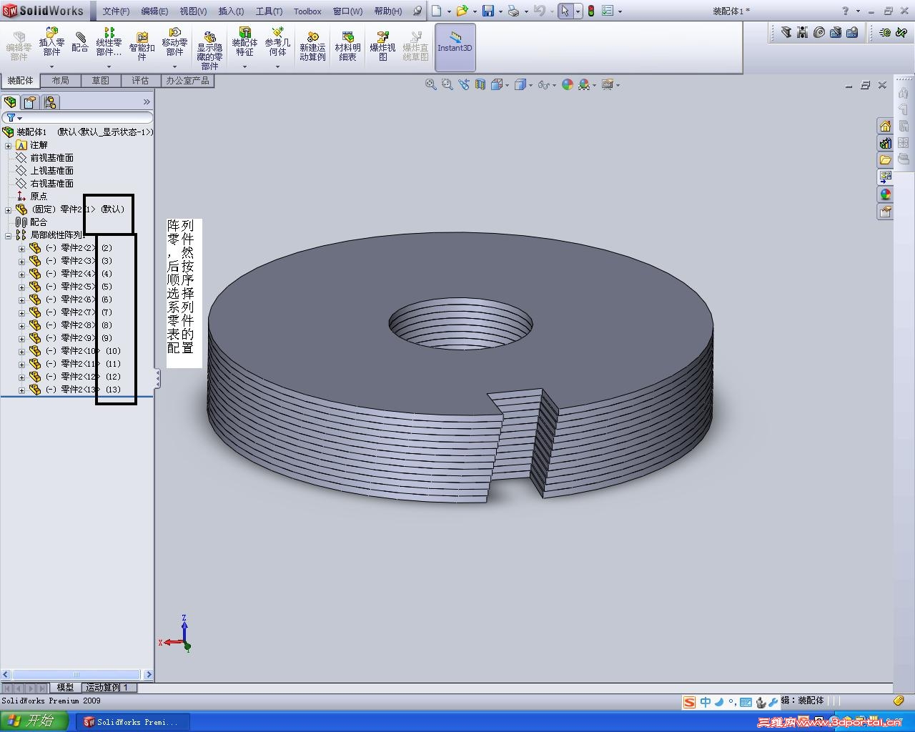

发表于 2011-2-10 08:14:26 | 显示全部楼层 来自: 中国上海
未命名1.JPG 7 Q- u9 y4 F$ T6 T* I) _$ f5 J. j

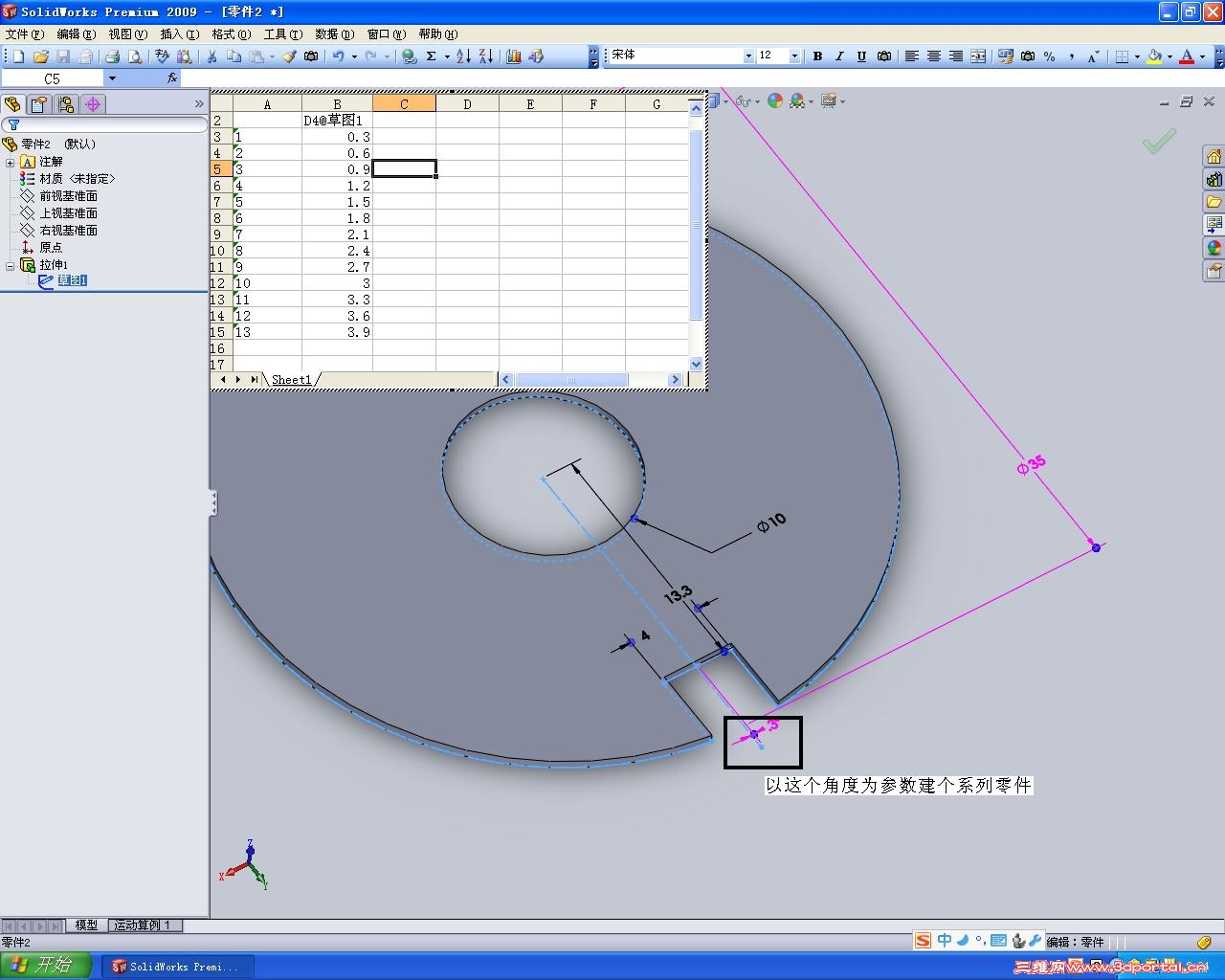

& G3 V1 E8 r1 ?+ k, }7 x零件在建系列零件设计表的时候最好按序号生成配置,那样在阵列后从上到下按着顺序选配置就不容易混乱了

 楼主| 发表于 2011-2-10 12:20:33 | 显示全部楼层 来自: 中国浙江宁波
1837937
6 t2 `- D1 N9 g! y1 @0 e' s1837938
0 _7 N/ o4 ?( Y( C4 K( r6 n3 [零件在建系列零件设计表的时候最好按序号生成配置,那样在阵列后从上到下按着顺序选配置就不容易混乱了
6 ~0 I: v0 k6 Ltieren02 发表于 2011-2-10 08:14 http://www.3dportal.cn/discuz/images/common/back.gif
8 F1 H% A$ l$ p( O5 X, u
+ k# g8 ?' x2 k8 Q& {1 C5 G
1 w: |$ a% d4 J$ f系列零件表做完了,再到后面阵列,请问阵列后配置怎么选?

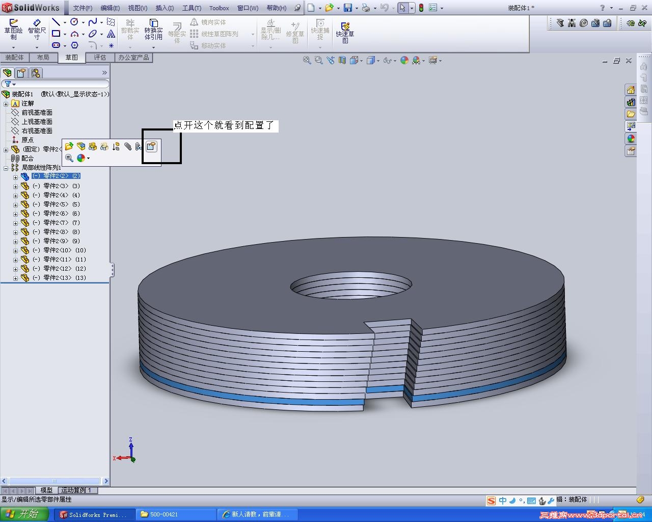

发表于 2011-2-10 12:27:15 | 显示全部楼层 来自: 中国上海
未命名3.JPG " h1 i4 _9 R7 s* e2 v3 j6 D- Q* \
给贴个图,在相应零件上点开那个标记就可以选配置了。
 楼主| 发表于 2011-2-10 13:28:43 | 显示全部楼层 来自: 中国浙江宁波
1838064
. F% E$ b; ^& d  R% h给贴个图,在相应零件上点开那个标记就可以选配置了。

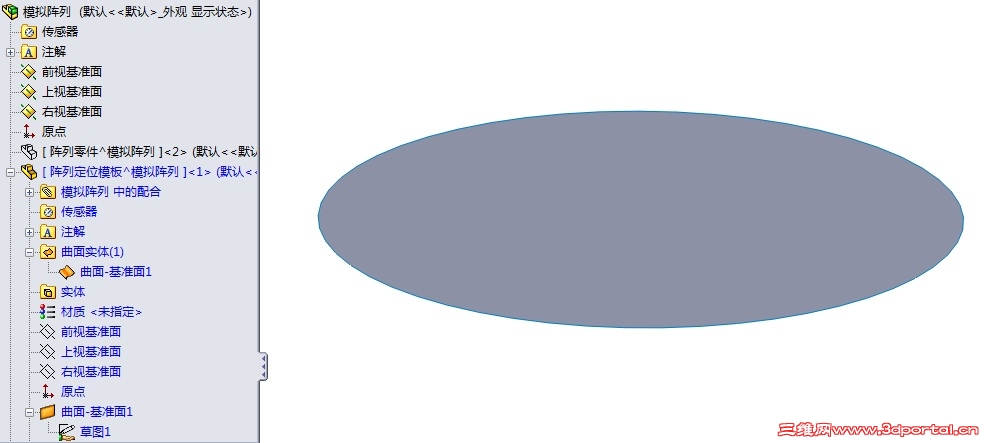

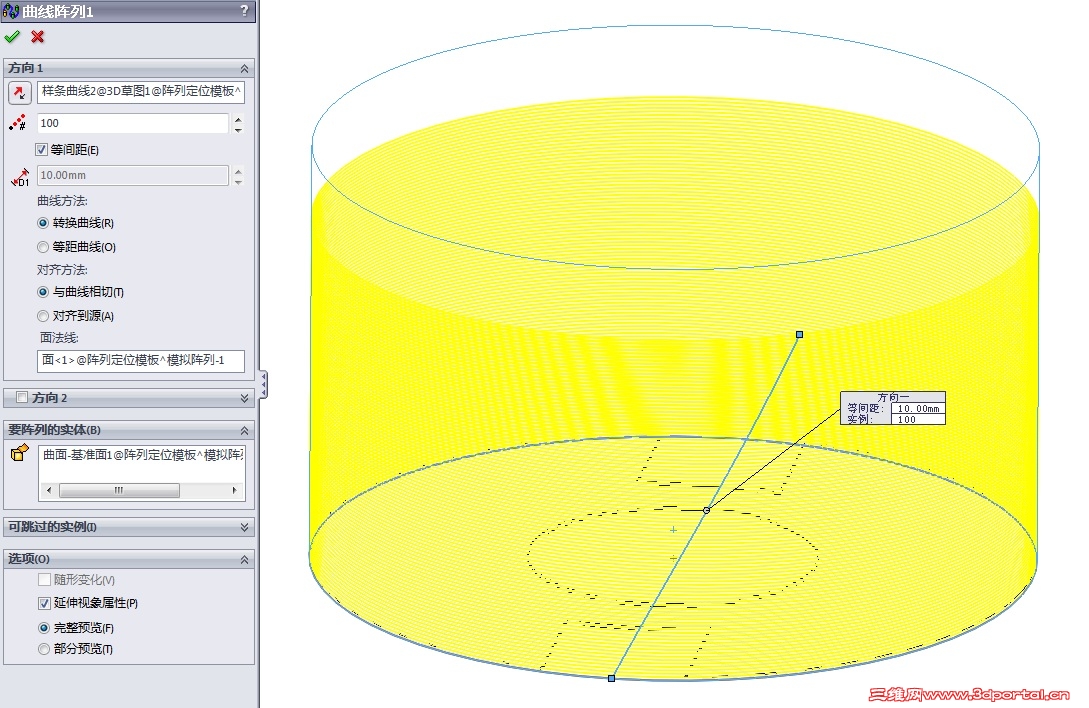

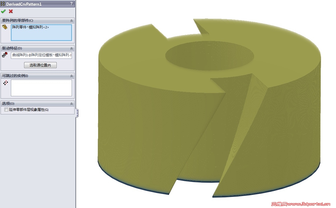

发表于 2011-2-10 19:53:31 | 显示全部楼层 来自: 中国上海
; f  ?2 R3 @, ]6 i9 [- P+ X* p; P" x# M5 G  c' j1 E

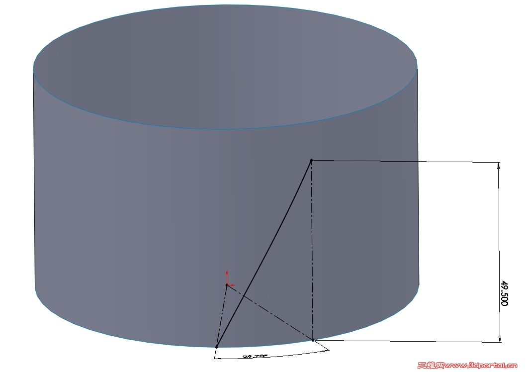

装配体中的阵列种类比零件模型中要少得多,如零件模型中的曲线阵列、草图阵列等很实用的阵列在装配体中都不支持。幸好装配体中有一个特殊的阵列方法,就是“特征阵列”,我们可以用特征阵列来模拟零件模型中的曲线阵列、草图阵列等。5 J" v& p* Z5 T" _3 v' F
特征阵列适用于根据孔特征的定位草图来阵列零件和根据其它阵列特征的阵列位置来阵列零件这两种情况。前一种情况我以前在“虚拟装配体特征”一帖中已经讲过,楼主的本问题恰恰是后一种情况的典型例子。
1 p$ K1 Q8 }5 W9 _! O: K" ~3 L9 J
8 u" B* I( w; j# b7 N' j* } 模拟阵列.jpg . e8 n: h) W# Q, x8 ~( `8 }
7 [+ k) L; D& K( w4 f7 T, i; `$ G
9 s8 N. \* E+ T3 D/ c' k

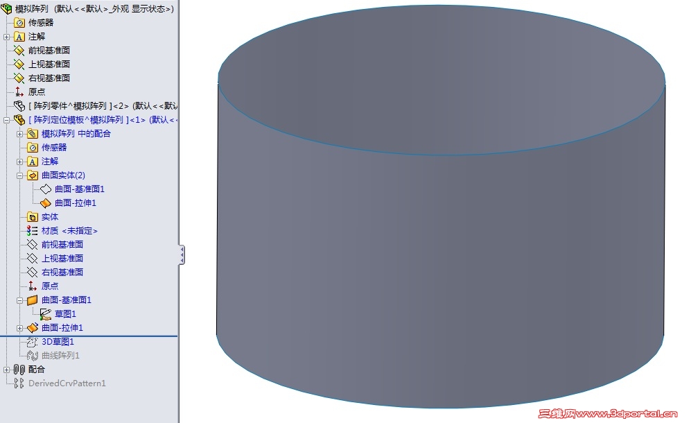

在此装配体中的“阵列零件”就是楼主要求阵列的薄片零件,“阵列定位模板”是一个虚拟的零件,为了不影响装配体的总重量,我在此零件中只有面实体,所以没有体积、没有重量,当然也可以采取其它方法使该虚拟零件重量为0。虚拟零件中的“曲面—基准面1”是后面“曲线阵列”的阵列对象,“曲面—拉伸1”用于后面“曲线阵列”中定义面法线。3D草图中的一条样条曲线是在“曲面—拉伸1”曲面上的样条曲线,用于确定“曲线阵列”的方向,其高度和水平扫角由两个尺寸(49.5mm29.7°)确定,以保证对100个阵列实例等间距曲线阵列后正好高度间距为0.5mm和每两个相邻实例相差角度为0.3°。这个曲线阵列就是今后装配体中零件阵列的模板。* Y3 M3 B/ ^  N+ {
0 O9 s( h7 f- M  [& d: k) x
( g2 V  Z# T5 z: Y/ ^ 曲面—基准面1.jpg
- q  u4 @9 W& H4 T5 \. g, m4 R
, P9 L4 E- ~5 |9 H) N
( Q) ~/ O0 q! e+ @$ U- c
曲面—拉伸1.jpg 4 {" K5 L' K1 B; {6 ]9 p' O
" T& ^) q) ^: |3 r& a
! Q- ]# Y) C8 V 3D草图1.jpg ( d5 }$ J3 ~: h* |: q1 X4 u; e
6 M, e8 F2 {9 P# m. w2 [8 v: `: }: t! A
/ Y# Z+ O4 I1 i8 ?
曲线阵列1.jpg 0 k( k: J- V8 L2 b9 H
) ]8 G  w2 R- R- U
. E* u6 _# H5 k4 r- i$ C
接下来在装配体中以“曲线阵列1”为模板作“阵列零件”的特征阵列就应该毫无困难了。3 F8 ~- Y5 I' p
- H( i5 w: K& e5 ]) U8 p/ N. [* E
7 m; O5 U. q7 c& G" A9 J+ A
6 i& S2 i% s( W0 h; s) x+ P如果装配图中本身另有其它零件,也可以将“阵列定位模板”融合到其它零件中去,如果是独立的“阵列定位模板”,建议使它位于装配体的最后一个零件,以便将来在装配体工程图的明细表中隐藏该零件时不至于打乱零件序号。

不老前辈终于现身了,感谢不老前辈指点迷津,另求前辈QQ。1 u& q: Z2 V4 r* a: a# o
7 G5 ?' N3 |- c7 b# A: c  S9 o* @7 Y+ F4 h: |- L( F" q
按照前辈的方法做了,做到模板的3D曲线这卡住了,这条曲线怎样做在外圆曲面的表面上? 请指教
