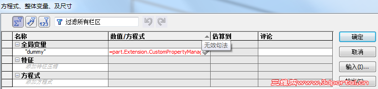

发表于 2013-6-22 08:47:02 | 显示全部楼层 |阅读模式 来自: 中国辽宁沈阳
按下面帖子学习做了一下,我的2011版本不成功,操作N变了,& P8 ~7 l9 J2 @. M5 t
现请教大家,谢谢参与~~
: k3 o- V% P  f. M! ?, e9 ~" n, U/ h$ @
1 Z/ I/ J/ f* e/ ]下面原贴标题和地址
5 y+ p/ j) n, U# W% [4 j5 zSolidWorks中方程式的应用技巧
# W9 Q' V8 k8 v! ]8 v5 Yhttp://www.3dportal.cn/discuz/forum.php?mod=viewthread&tid=1028623&fromuid=48913* Q1 H  k' z6 f2 y
& {+ Y) O+ r( \1 b, c* U5 x
" Q" W# }+ I- f$ m( U+ f$ Y- K+ L/ O1 t
原贴方程式:dummy=part.Extension.CustomPropertyManager("").Set("partno",Left(part.GetTitle,9))6 ~8 B3 `5 M8 |! |
  S) o& G# Q* P7 ^. d方程式目的是从文件名中从左到右取9个字符& i' A( Q( o( L

发表于 2013-6-26 09:22:21 | 显示全部楼层 来自: 中国北京
楼主添加成功了吗?为何显示无效语句?
 楼主| 发表于 2013-6-26 09:50:09 | 显示全部楼层 来自: 中国辽宁沈阳
ps122hb 发表于 2013-6-26 09:22 static/image/common/back.gif
' @# ?& e4 L. j! H楼主添加成功了吗?为何显示无效语句?
( p7 \+ w( H8 i
没有成功

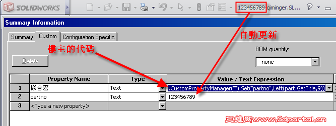

发表于 2013-6-27 12:17:11 | 显示全部楼层 来自: 中国香港
2009版本以後,宏的嵌合方法已經改變,具體請參附件(2012版本)。
123456789-qiminger.rar
16.24 KB, 下载次数: 236
阿帕奇 + 3

发表于 2013-6-27 21:31:42 | 显示全部楼层 来自: 中国香港
試下這個
  S8 I+ K) j3 M* X 123456789-qiminger2009或以上版本.rar (11.35 KB, 下载次数: 218)

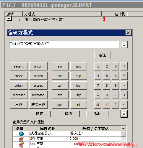

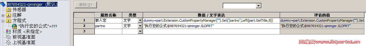

 楼主| 发表于 2013-6-28 08:38:05 | 显示全部楼层 来自: 中国辽宁沈阳
本帖最后由 qiminger 于 2013-6-28 08:39 编辑 ! ]" H5 R& _+ l3 `& a
Francis 发表于 2013-6-27 21:31 http://www.3dportal.cn/discuz/static/image/common/back.gif
; z$ q1 S! r  C# k( l試下這個
$ ]( a6 G1 L  P  C% H! V
. o5 f! p% l" L8 y0 A谢谢~我试了你给我的,重命名之后重建,属性可以更新,好使的。2 c. z: C8 V  ?$ Y" ]! ?- u
我新建之后做出的,做很多次,还是不好使,我感觉过程不应该有问题了。
& S8 W9 K9 G; Q& V也许是学习版本的问题
6 c! d# ]" H* d2 K7 g* }2 d5 ?  a2011版本
+ Q/ A+ C  a/ f! S 987654321-qiminger.rar (17.86 KB, 下载次数: 60)

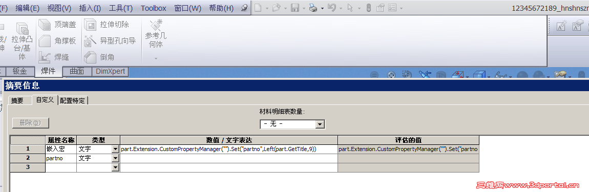

发表于 2013-6-28 09:55:31 | 显示全部楼层 来自: 中国香港
qiminger 发表于 2013-6-28 08:38 static/image/common/back.gif
: [' q9 Z8 d& H谢谢~我试了你给我的,重命名之后重建,属性可以更新,好使的。
3 l# P5 H) I. j) f- u- }- o7 D我新建之后做出的,做很多次,还是不好 ...
. T( U: S' e0 }8 b, B+ @謝謝qiminger兄回帖討論。
& h4 n# \! q3 h# L) P& s8 g: V
, N: A$ D; F2 v/ Y. _3 P) a方程式的寫法正確,出現的驚嘆號代表呼叫的屬性值不是數值。0 S$ J# U( Z/ g) i; u& A
問題在內碼嵌合到“數值/文字表達”不對。
( Q7 K- a1 t# u# P  `. R7 G* V
2 R' c$ m" G7 c1 k/ Z, B. U! h把以下內碼copy&paste到“數值/文字表達”欄位再試一下吧。
1
; ?* a) e2 _4 udim dummy( G" _2 J  c4 k! L$ A
: P7 ~" U* S6 E% H/ z
. M% _2 M0 b& f5 k9 Q0 D& J
阿帕奇 + 3

 楼主| 发表于 2013-6-28 11:30:13 | 显示全部楼层 来自: 中国辽宁沈阳
Francis 发表于 2013-6-28 09:55 static/image/common/back.gif
5 M8 U' T+ F* G  Z; s謝謝qiminger兄回帖討論。. R3 y. M" Y3 F1 \/ s
5 P, G' m$ K: r方程式的寫法正確,出現的驚嘆號代表呼叫的屬性值不是數值。
. d" l) E( G6 g, k5 b' [
成功了~~
+ \$ j2 ]( X% s/ Z- k3 I直接从你给我的源文件属性栏里复制,再回来粘帖,终于可以了,/ }7 y4 N/ U9 R5 v# x$ B. P. o# C
宏真神奇,我英文不好理解困难,再次感谢了~~~
