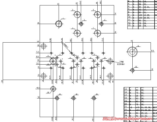

大家有图的发个图,更便于描述
 楼主| 发表于 2010-7-21 22:08:22 | 显示全部楼层 来自: 中国内蒙古呼和浩特
4# lszdyx
. f; {" r3 B& X/ `我先发个图,大家说说该图的标注方法,另外大家在展开的时候。6个面是如何展开的?

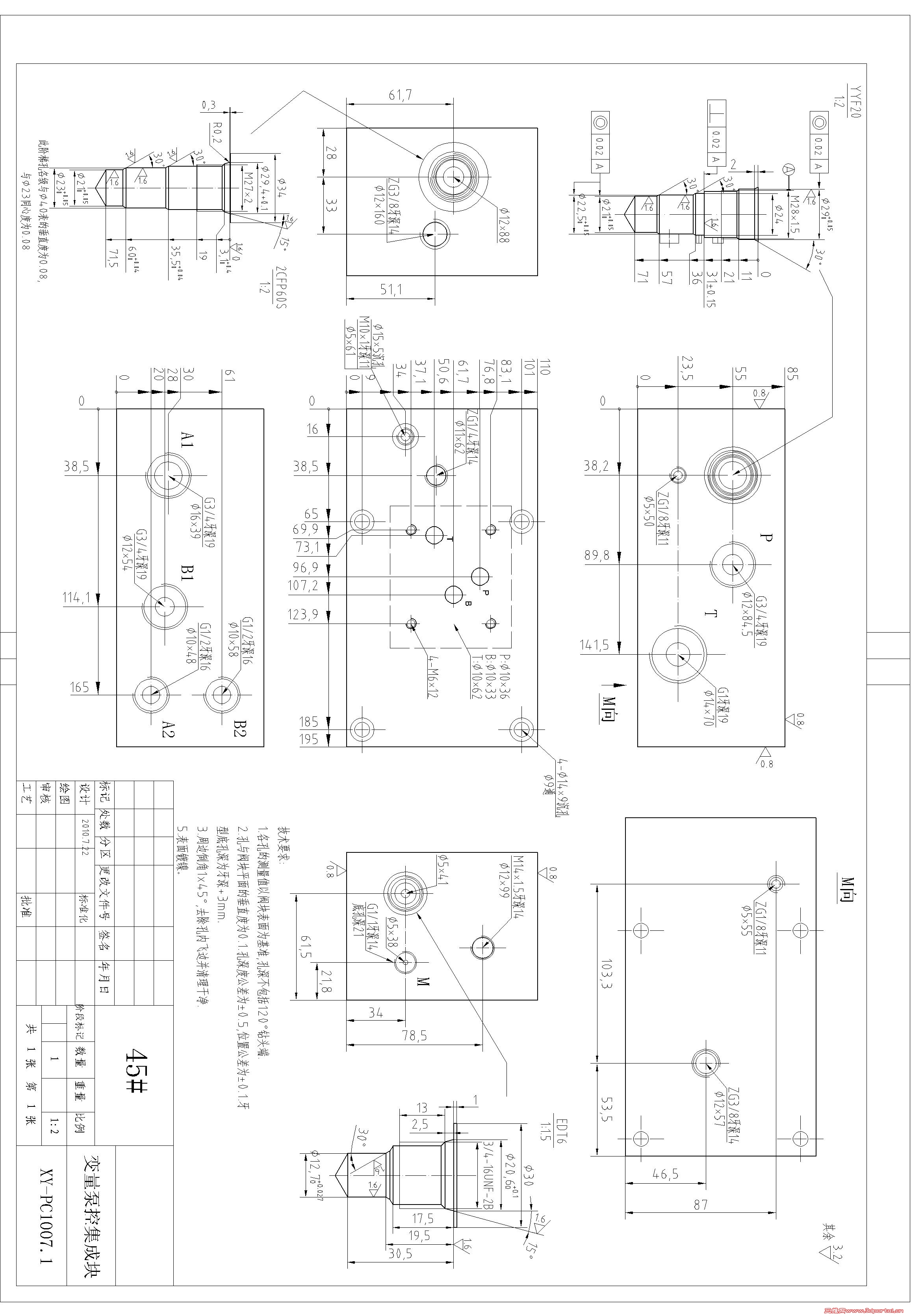

发表于 2010-7-22 19:41:08 | 显示全部楼层 来自: 中国广东深圳

 楼主| 发表于 2010-7-22 22:22:05 | 显示全部楼层 来自: 中国内蒙古呼和浩特
6楼的图,不是展开的吧,每个图的0点是三维模型上公共一点吗

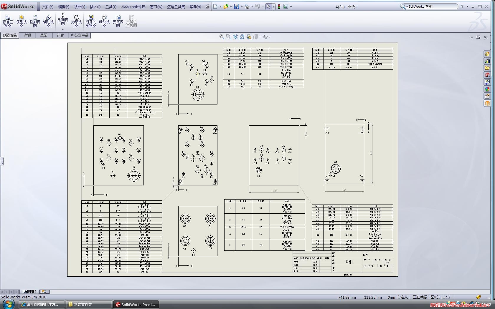

发表于 2010-8-11 16:23:57 | 显示全部楼层 来自: 中国辽宁鞍山
本帖最后由 liuxdliuxd 于 2010-8-11 16:32 编辑 ( |# m4 j2 F. L" N4 w# Y  q1 k( m
+ x! I& T3 @9 e4 v4 j2 Z 无标题.jpg 我用坐标法标注。
 楼主| 发表于 2010-8-16 16:37:50 | 显示全部楼层 来自: 中国内蒙古呼和浩特
楼上图有点模糊,看不太清楚,能否重新发一份清晰的
发表于 2010-8-17 00:26:14 | 显示全部楼层 来自: 中国辽宁鞍山

发表于 2013-5-18 10:34:47 | 显示全部楼层 来自: 中国广东佛山
liuxdliuxd 发表于 2010-8-17 00:26 static/image/common/back.gif: Z: `: t0 b) a5 m+ r$ \* ?
给你一个CAD图吧2004打开。
8 q/ T5 M% ^. F+ H, [" Z您的图纸非常好,但字体乱码,可以把字体全部设成宋体,就不会乱码了。这是我的经验之谈
