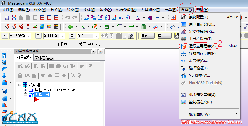

看到论坛上说好多可以升级后处理,可是我就怎么也没找到呢,求助大神们,最好是能给个图片,看到比较直观,先谢谢啦

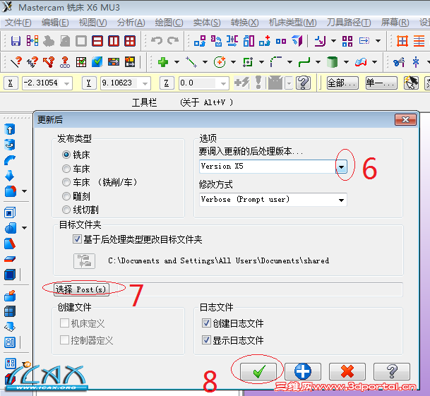

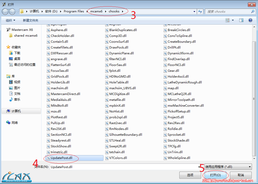

打开X8 点击文件 下拉菜单有一项,叫文件迁移。然后跟着提示即可完成 。
发表于 2014-11-12 13:43:18 | 显示全部楼层 来自: 中国广东东莞
自己看教程,请看下图....

 楼主| 发表于 2014-11-17 13:07:55 | 显示全部楼层 来自: 中国浙江杭州
yuanmeto 发表于 2014-11-12 13:42 static/image/common/back.gif
  A# u; o# k9 J4 j" p打开X8 点击文件 下拉菜单有一项,叫文件迁移。然后跟着提示即可完成 。
  K) G5 R/ Y6 n$ M
谢谢老大,问题已解决
 楼主| 发表于 2014-11-17 13:08:47 | 显示全部楼层 来自: 中国浙江杭州
GP88 发表于 2014-11-12 13:43 static/image/common/back.gif
  h% L/ }5 R! S  x% B自己看教程,请看下图....
! E1 h0 e" C8 V- H5 J  B/ n
非常感谢兄弟,按你的方法已经搞定,用上X8了
