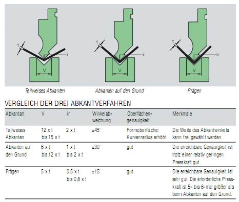

¶àÉٳߴçµÄÉÏÄ£ÕÛ³ö¶à´óRµÄÄڽǣ¬Æä¶ÔÓ¦¹ØÏµÊÇÔõÑùµÄ£¿
0 U5 J3 a8 I! i) @7 @) w! O& c$ s' f7 j! W. a8 G
ÓÐÕâÖÖÃ÷ϸ±íÂð£¿/ F5 _; e( K6 O  z7 Q% x; e

¸øÄã¸ö×ÊÁÏÄã¿´¿´ÓÐÓ÷ñ£¿

ÔÙÉÏÒ»×¨Öø
¶ÔÄãÕâ¸öÎÊÌâÎÒÒ²ÔøÂù¸ÐÐËȤ£¬Îª´ËÎÒ¼ìË÷ÁËÒ»ÏÂ×ÊÁÏ£¬Ã÷ϸ±íûÕÒµ½£¬µ«ÓÐÒ»Æª×¨Öø¡£
0 x4 B0 k4 h, R0 `ÎÒ¿´ÁË¿´£¬ÕÛÍäÊǽǶȺͽøÉîÁ½·½ÃæµÄÎÊÌ⣬ÕâÆªÎÄÕ¶ԺóÕß×öÁËÉîÈë̽ÌÖ¡£
ÕÛÍä»ú×ÔÓÉÕÛÍäʱ»¬¿é½øÉîµÄ¼ÆËãºÍʵÓù«Ê½.pdf

Äڽǰ뾶´óС¸ú°å²ÄµÄ²ÄÁÏ¡£ºñ¶È¡£ÏÂÄ£µÄ¿í¶ÈÓйء£¾ßÌåµÄ²ÎÊýÒª¿´
