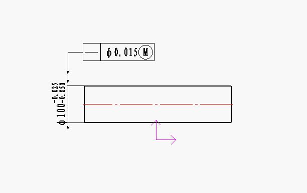

·¢±íÓÚ 2007-8-2 16:49:11 | ÏÔʾȫ²¿Â¥²ã À´×Ô£º ÖйúɽÎ÷̫ԭ
1 ÈçÏÂͼ£º°´°üÈÝÒªÇó²âÁ¿ÖµÓ¦ÔÚ 100.950ÖÁ100.975Ö®¼äµÄÊýΪºÏ¸ñÖµ¡£6 n/ I% |/ [7 @4 g, q% H
2 °´×î´óʵÌåÒªÇó²âÁ¿ÖµÓ¦ÔÚ¦µ100.950ÖÁ¦µ100.990Ö®¼äµÄÖµÊýΪºÏ¸ñÖµ¡£ÒÔÉ϶þÖÖÒªÇó²âÁ¿·½·¨Ïàͬ£¬Ö»²»ºóÕß¼ÓÉÏÁËÐÎ×´¹«²î¡£
" g. ?& B0 T' k( p7 Z. x3 ´ÓÉϿɿ´³ö£¬°üÈÝÒªÇó¿ÉÒÔ˵ÊÇ×î´óʵÌåÒªÇóµÄÌØÀý¡£9 h1 ?* x3 ^+ s4 Y

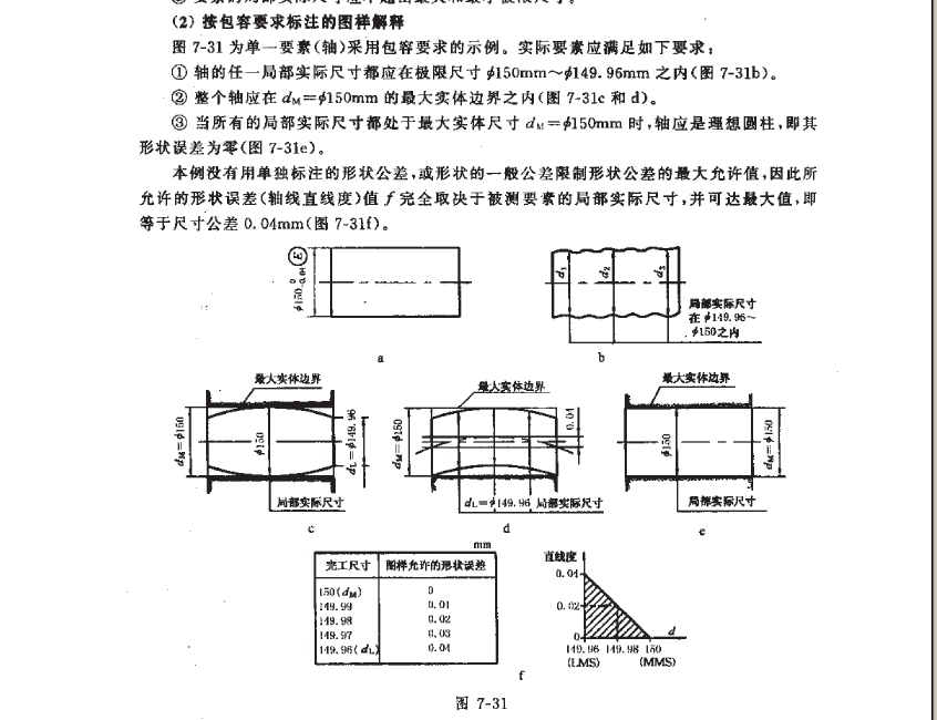

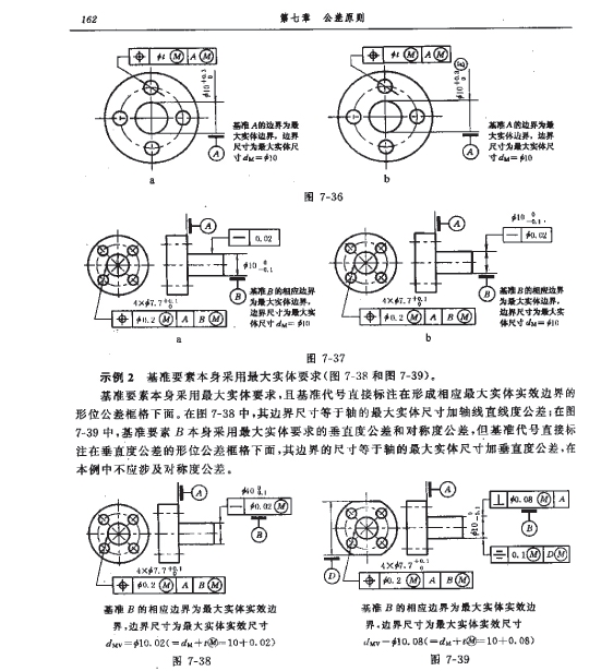

·¢±íÓÚ 2007-8-27 16:33:32 | ÏÔʾȫ²¿Â¥²ã À´×Ô£º Öйú½­ËÕÎÞÎý
Â¥Ö÷ËùÌáµÄÎÊÌâ,Éæ¼°µÄÄÚÈÝÏ൱¹ã,15Â¥½âÊ͵ĺܺÃ.µ«Ò»Á½¾ä»°Ëµ²»Çå.Ó¦17Â¥ÖаæÖ÷µÄÒªÇó,ÏÖ¸½¼¸¸öÌùͼ¹©Àí½â²Î¿¼7 r7 O& d/ Y1 q
