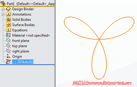

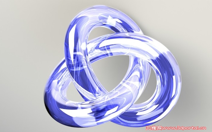

很简单,但也很复杂。( e; {6 M4 B: ?0 e' Q, j
网上下载的,未知版本,2012能打开。

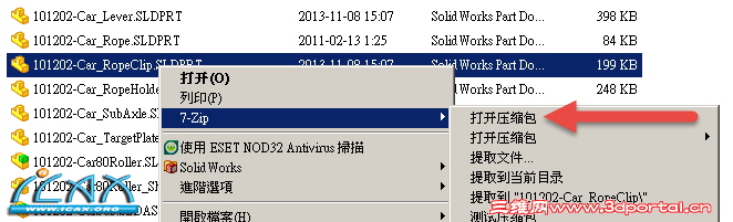

, R7 W7 V1 M. }; T" I/ a& \9 U顺便请教各位如何查看SW文件的版本。
, q9 y0 L! \4 M1 D9 N' S+ ]7 d: \2 V  B, Y8 K2 V7 L+ K7 I
( ]6 W0 U! [- W; \3 P" X4 |3 P' X3 m$ r2 m5 T  C1 E
未知版本,2012能打开。

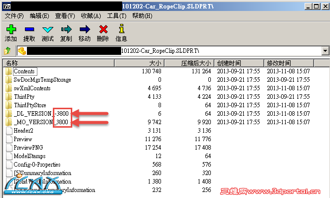

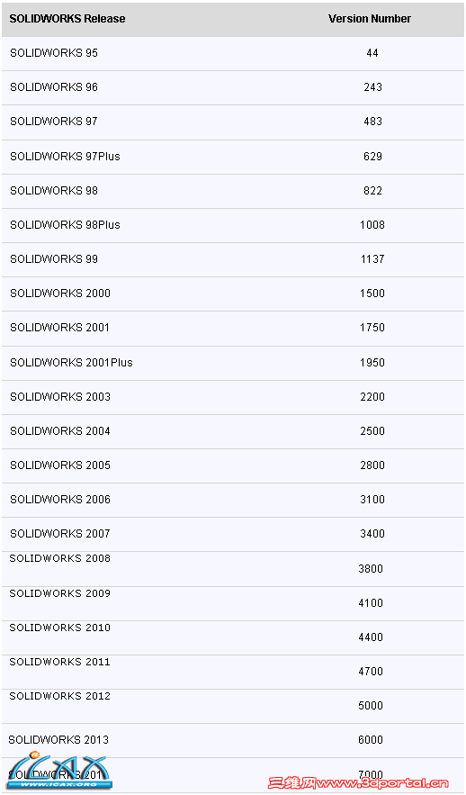

本帖最后由 gt.adan 于 2014-12-18 09:18 编辑 6 e5 F, F. R) D; n5 r& {1 o- X
  _4 p9 x% d2 Z- r. \) l【以下內容轉貼悶老大在開思的教程,請注意此法未能判定2015版本】- r0 ]( }2 w* a  `- b; u
' z- {3 C; |: T7 o8 P
1. 下載並安裝開源免費軟件 7-zip 壓縮軟件.- F$ E+ B( x$ x) o* F" F
2. 對著SW源文件按右鍵, 點選打開壓縮包(如圖)2 G  `5 y: L7 C
SNAG-0003.png 7 `8 V: I# V6 N8 x9 Z; {
3. 就會出現以下畫面% l/ J" ^5 s4 |
, ]: W# _* |9 @! C# X/ C4. 留意特定數字再與以下列表對照
4 r$ f* {9 Y0 {6 r) d SNAG-0001.png " k- a- r; {' L, l( ~
  `: X( \- @4 R' f; ], Q- \/ u2 F
就可以知道檔案是什麼版本了.* Z6 M+ t( A" Q7 d7 n- u$ T: {; b  a
6 R7 L/ J( G3 _4 X* i& m$ H

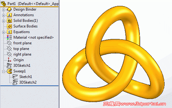

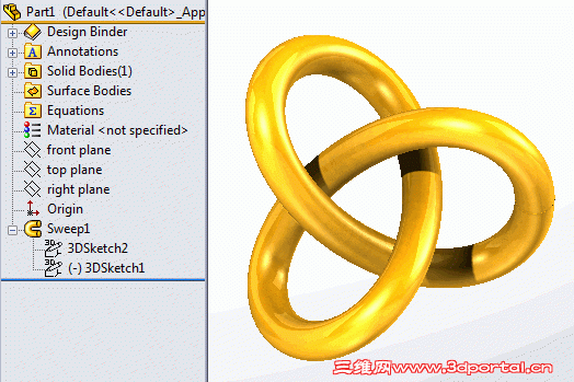

樓主提供的零件為2011版次。$ D. h- ]: Y- o* T7 {# h& U
此例要整一個類似的並不難,很簡單的3D草繪掃描路徑即可。5 a/ L; c$ \$ m# l* V0 ]
要畫出工整一些的,就得多一點點功夫。
" ]7 V4 Y% Q8 y: j4 q- V- Y! a0 D( Y8 p3 U8 r; z( V7 B  G

gt.adan 发表于 2014-12-18 08:47 static/image/common/back.gif1 u% ]- g% ]0 c: e# o/ V8 m
【以下內容轉貼悶老大在開思的教程,請注意此法未能判定2015版本】; o8 z0 d9 `" `) N& w
6 H$ ]; E9 m( T: f3 Z1 i1. 下載並安裝開源免費軟件 7-zip 壓 ...
/ T) W5 V9 ^: h
原来如此,多谢丹大指教,收藏备用。
3 N( F6 H$ F& N' w但不明白SW公司为什么不自己出个小软件来检测。

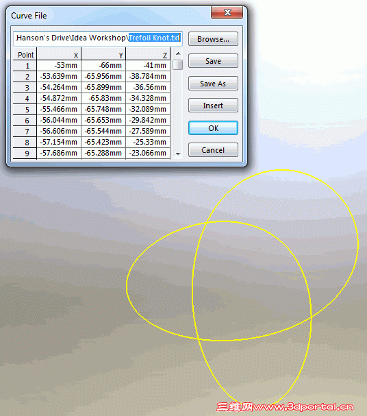

我看文件中有个表,里面有1000多个点,这个表是怎样搞出来的,丹大指点下。
发表于 2014-12-18 12:04:23 | 显示全部楼层 来自: 中国台湾
本帖最后由 gt.adan 于 2014-12-18 12:06 编辑 5 H7 a" Y4 T5 _; D7 T+ S
keilei001 发表于 2014-12-18 09:46 static/image/common/back.gif+ f% e( ]. v' s- C* c
% a4 h. `1 X0 B6 `
2014-12-18  11-58-38.gif   C& K+ H' i2 V+ k9 `$ R' P# b
) `0 B8 Y8 W* ?% h1 o# r3 V& r% p! k
從上面表格可看出用的是曲線特徵中「通過xyz的曲線」功能。
: ^5 a' H3 s. S+ g5 x知道公式的話,可以用excel輸入公式後讓其計算適量的座標個數  w4 v0 H8 W! n/ p0 N& i5 }
儲存成TXT格式,然後將表格插入到SW中生成曲線。/ x5 R& M3 D# p
; y; A- D1 H, A& u
相關的練習,可以參考梁老師的帖子:http://www.3dportal.cn/discuz/fo ... ead&tid=1434605
发表于 2014-12-18 12:30:45 | 显示全部楼层 来自: 中国台湾
公式還沒頭緒…再瞎整一個…- u3 h& A. y1 R
% X$ W: J; o( n4 [ 2014-12-18  12-28-47.gif

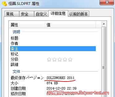

本帖最后由 hongwei_1987jp 于 2014-12-20 22:44 编辑 # _0 B3 _! Y6 d4 G
keilei001 发表于 2014-12-18 09:41 static/image/common/back.gif
) B$ R0 ]+ K, N2 ~原来如此,多谢丹大指教,收藏备用。: G2 Z" k7 A+ K" P. p( y0 b' [
4 d5 {% w; o/ u& D  n 捕获.JPG

 楼主| 发表于 2014-12-25 23:22:09 | 显示全部楼层 来自: 中国广东肇庆
hongwei_1987jp 发表于 2014-12-20 22:41 static/image/common/back.gif
. i2 x9 e$ e" J; i7 g9 s" p! f  `老大这招好使,在WIN7中的确可以右键属性查询SW版本信息,多谢指点。

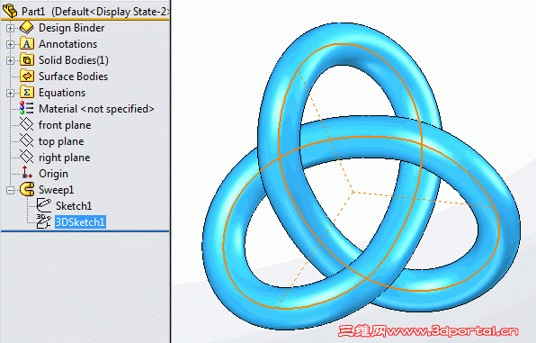

发表于 2014-12-26 12:16:01 | 显示全部楼层 来自: 中国台湾
lkh6789 发表于 2014-12-25 11:35 static/image/common/back.gif, ?! O. H# d8 n+ f6 v, ~( ?! f8 J$ h
三叶线
+ M7 \) i! @8 X8 k3 z4 F% j; B1 ~+ @圆柱坐标
- U4 E: m! `$ |" r' r3 I方程:a=1
( p! z5 ]2 a5 j$ M
這是極座標系中著名的玫瑰線,用極座標來表示更為單純:http://upload.wikimedia.org/math/e/a/5/ea5cf3a664ceb7d3558a23f65953adfc.png,轉換成直角座標如下圖,8 P" ^) f" `3 U  |
但樓主的連續彎管絕非玫瑰線呀!
# E$ |5 W% @: K% k; K" ~, j* I. V5 s3 s5 K0 X. f8 K2 }8 K
3 @! k6 b: `8 y4 I. h: s6 C
发表于 2014-12-26 13:16:59 | 显示全部楼层 来自: 中国台湾
keilei001 发表于 2014-12-25 23:23 static/image/common/back.gif
+ N% G* T; i1 P$ |$ ^多谢分享方程式。
" J3 _% U& x( M6 ^方程曲線糊里糊塗被俺給推導出來了。。。
1 j9 m: Q! `  A  i1 g7 A5 p
9 v; e: @$ y! e- l  v3 |! l 2014-12-26 下午 01-12-54.gif
% \4 E, j0 I* \. U

不是说SW不支持封闭曲线么?
发表于 2014-12-26 13:31:05 | 显示全部楼层 来自: 中国台湾
keilei001 发表于 2014-12-26 13:29 static/image/common/back.gif9 o5 M/ f8 M( I0 Z
不是说SW不支持封闭曲线么?
3 |) Y0 g- Y/ p1 b% @+ h, M' \) I7 o
牛的話就不會想這麼久了…
" a& P, D) A, M# `
- e* f9 T( @, }; h  k3 {' W: j* z上圖確實不是封閉曲線,存在一很小的縫隙。
