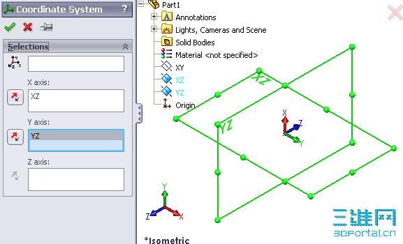

发表于 2009-6-25 13:07:50 | 显示全部楼层 来自: 中国香港
坐標系統可以點選基準面來定義
; c9 ^; I( E! K5 c3 R/ d8 a capture0.png

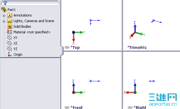

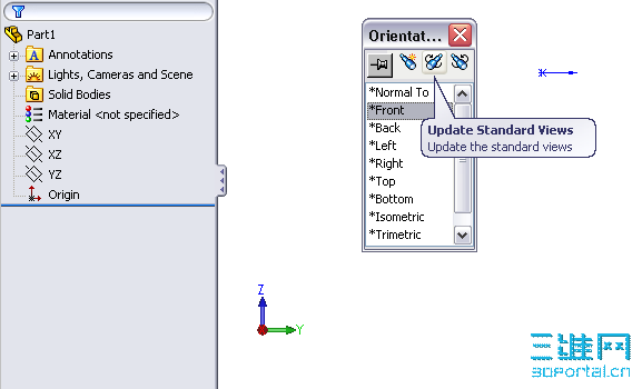

但是坐標系統不是用來定義視角方位的,重定視角方的方法位如下圖9 J6 e" K* U  r8 L( r6 Q
capture1.png - d5 G( |9 F4 e) O7 ~6 \$ k% G
  Q- o2 _3 F) k0 k3 E: ?9 N2 p
下圖應該就是樓主所描述的情況(Z轴向上,Y轴向下,X轴向右)0 b9 ?* u4 D$ A$ l1 V
