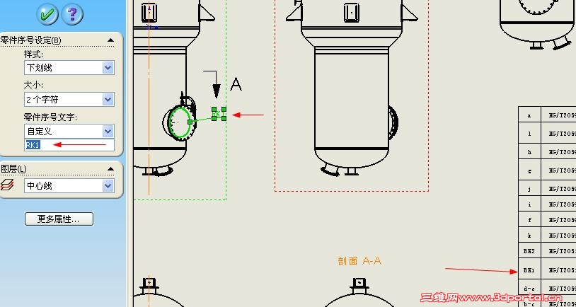

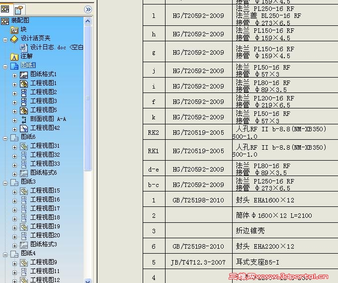

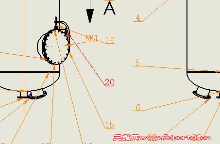

发表于 2012-4-19 10:18:14 | 显示全部楼层 |阅读模式 来自: 中国甘肃兰州
本帖最后由 ning84 于 2012-4-19 10:26 编辑 % x/ ^& s( O0 c( J1 c4 z
* j& b; h5 J$ V. Z
明细表排序.jpg % u& k9 A5 }& w* ?2 o
& v" l6 E: V2 P
自动零件序号,不是目标需求, w8 @/ B/ z: O, v5 R, A6 q
$ F' l# y; j) |+ e
明细表零件序号.jpg + _( A6 @' N( U8 f1 I9 r
) b! ~) L) Q8 D- ~自定义插入零件序号方法7 }  C; d) h3 S: Y7 h
1 @. E* j# p4 \. V
明细表零件序号1.jpg ; Y; y4 `5 r8 q5 m& |3 r8 b
- P5 O# L. R' h% N* P
采用自定义方法插入零件序号,效率低,与bom表关联有问题。9 ^) n3 f0 V6 u5 x6 _+ g
问:还有什么高招。谢谢。
发表于 2012-4-19 10:29:16 | 显示全部楼层 来自: 中国江苏泰州
为什么要数字+字母?为什么不符合常规的GB
